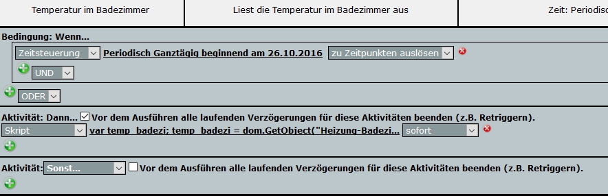

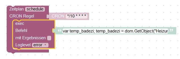

      nächstes Programm, welches ich von meiner CCU in den IO Broker bringen möchte. Ich habe auf meiner CCU zu jedem Heizungsthermostat ein Programm laufen, welches die aktuelle Raumtemperatur ausliest und in die jeweilige Variable schreibt.
      Ich habe mal angefangen im Blockly zu bauen, weiß aber nicht, ob das so korrekt ist. Der Trigger sollte eigentlich passen (alle 10 Minuten).
      Screenshots vom Homematic Programm und dem Skript, was dort ausgeführt wird, habe ich mit angehangen.
      Vielleicht gibt es auch eine elegantere Lösung hierfür?
      Gruß surfer 😉
      • Dutchman
        Was machst du den da ?
        1. warum alle 10 Minuten, triggerende dich einfach auf Änderung !
        2. du hast da nen hometoc Script Code drin das wird nicht gehen
        Wen du eine variable schreiben willst nimmst du den Block Update objecten ID mit wert

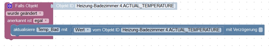

          • surfer09
            surfer09 last edited by
            Bitte einmal um Kontrolle 8-) Ist es so richtig?
            • Dutchman
              Jup, das sieht schon viel besser aus lernst ja schnell 🙂

                • surfer09
                  Hilfe, Hilfe, er zeigt irgendwie noch eine Warnung am im LOG. Die Änderung wird nicht in die Variable geschrieben.
                  • Dutchman
                    @surfer09:
                    Hilfe, Hilfe, er zeigt irgendwie noch eine Warnung am im LOG. Die Änderung wird nicht in die Variable geschrieben. `
                    Hmm… Schreib den Wert erstmal in eine variable und und Dan die Variable ins objecten.

                        paul53 last edited by
                        @surfer09:
                        er zeigt irgendwie noch eine Warnung am im LOG. ` Dar Datenpunkt "Temp_Bad" ist nicht vom Typ "Zahl"(number). Das solltest Du im Reiter "Objekte" ändern.
                        • surfer09
                          Hallo Paul,
                          das habe ich gerade gemacht. Der Wert überträgt sich aber trotzdem nicht in die Homematic.
                            @surfer09:
                            Der Wert überträgt sich aber trotzdem nicht in die Homematic. `
                            Anstelle des Blockes "aktualisiere" muss der Block "steuere" verwendet werden, damit an die CCU gesendet wird.
                            Du hattest nicht erwähnt, dass es sich bei dem Datenpunkt "Temp_Bad" um eine SV der CCU handelt (man hätte es lediglich anhand des Homematic-Scripts vermuten können).

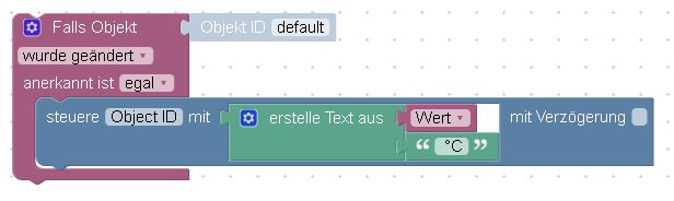

                                  @surfer09:
                                  Wie konvertiere ich den Wert über Blockly in eine Zeichenfolge? `
                                  Etwa so, allerdings ohne feste Zahl der Nachkommastellen
                                  • surfer09
                                    Ich habe das Element von "aktualisiere" auf "steuere" umgestellt. Jetzt wird der Wert übertragen, allerdings mit mehreren Stellen nach dem Komma. Kann man das noch irgendwie kürzen? 1 Stelle würde ja reichen…
                                    Aktuell ist der Variablenwert auf "Zeichenkette" eingestellt.
                                      @surfer09:
                                      mit mehreren Stellen nach dem Komma. Kann man das noch irgendwie kürzen? 1 Stelle würde ja reichen… `
                                      Das ist der Wert als Zahl. Nach der Umwandlung in einen String sind die Nullen nach dem Komma nicht vorhanden. Allerdings wirst Du dann eine oder keine Nachkommastelle haben (z.B. 22 °C).

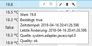

                                        Ich hab´s hinbekommen. Die Maßeinheit lässt sich in der Homematic hinterlegen, sodass der Wert als Zahl geschrieben werden kann.
                                        Ich habe die Screenshots angehangen, so wie es jetzt funktioniert.
