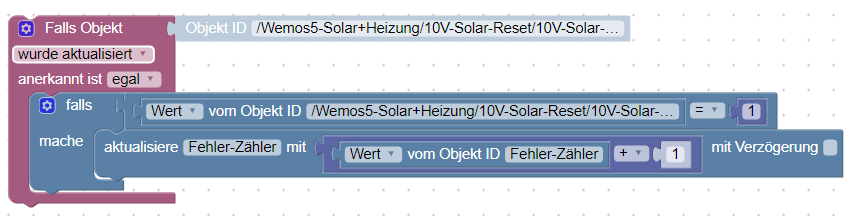

                          Hat mit dem folgenden Programm "fast" geklappt.
                          Jedoch zählt er immer 2 hoch.
                          Mein Reset-Signal steht normalerweise auf low, geht im Fehlerfall für einige Sekunden auf high, dann wieder low.
                          Wieso wird hier bei jeder Flanke gezählt?
                          • Dutchman
                            Das script triggert auf aktualisiert.
                            Also wen dan 2 mal hintereinander der wert zich update (also auch wen er sich nicht ändert) zählt er 2 Mal hoch
                            Ändert der wert sich nicht von 0 auf 1 ?
                            Dan musst du geändert wählen anstatt aktualisiert
                            Send from mobile device

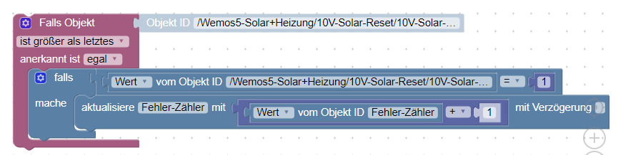

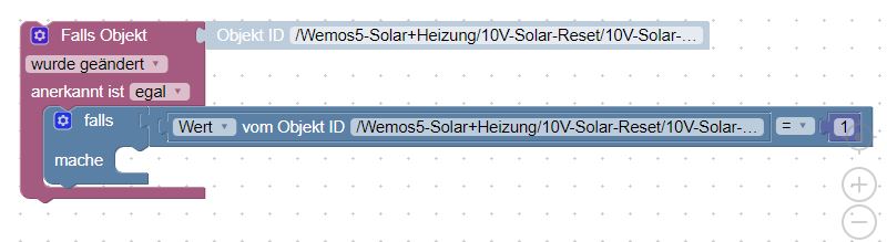

                              paul53 last edited by
                              @hg6806:
                              Jedoch zählt er immer 2 hoch. `
                              Trigger mal auf "wurde geändert". Noch besser auf "ist größer als letztes", das erspart die Abfrage auf 1.

                              • hg6806
                                hg6806 Most Active last edited by
                                Stimmt, so sollte es gehen,
                                Ja, habe 0 und 1 im Datenpunkt.
                                • Dutchman
                                  @hg6806:
                                  Ja, habe 0 und 1 im Datenpunkt. `
                                  Dan halt nur auf Änderung triggeren lassen 😉
                                  • hg6806
                                    Hmm, habe es wie folgt umgeschrieben, jedoch werden nach wie vor immer 2 hochgezählt.
