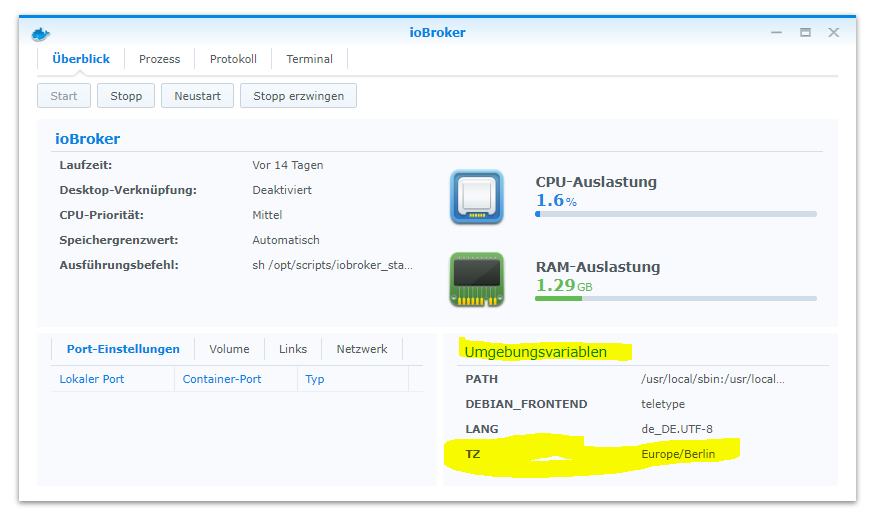

            Aki-kun last edited by
            Danke Cash, hast mich aber auf den korrekten Weg gebracht.
            Hier die Lösung für alle mit demselben Problem:
            Container beenden
            In den Umgebungsvariablen eine neue Variable "TZ" und dem Wert "Europe/Berlin" eintragen.
            Container starten
            Viel Erfolg

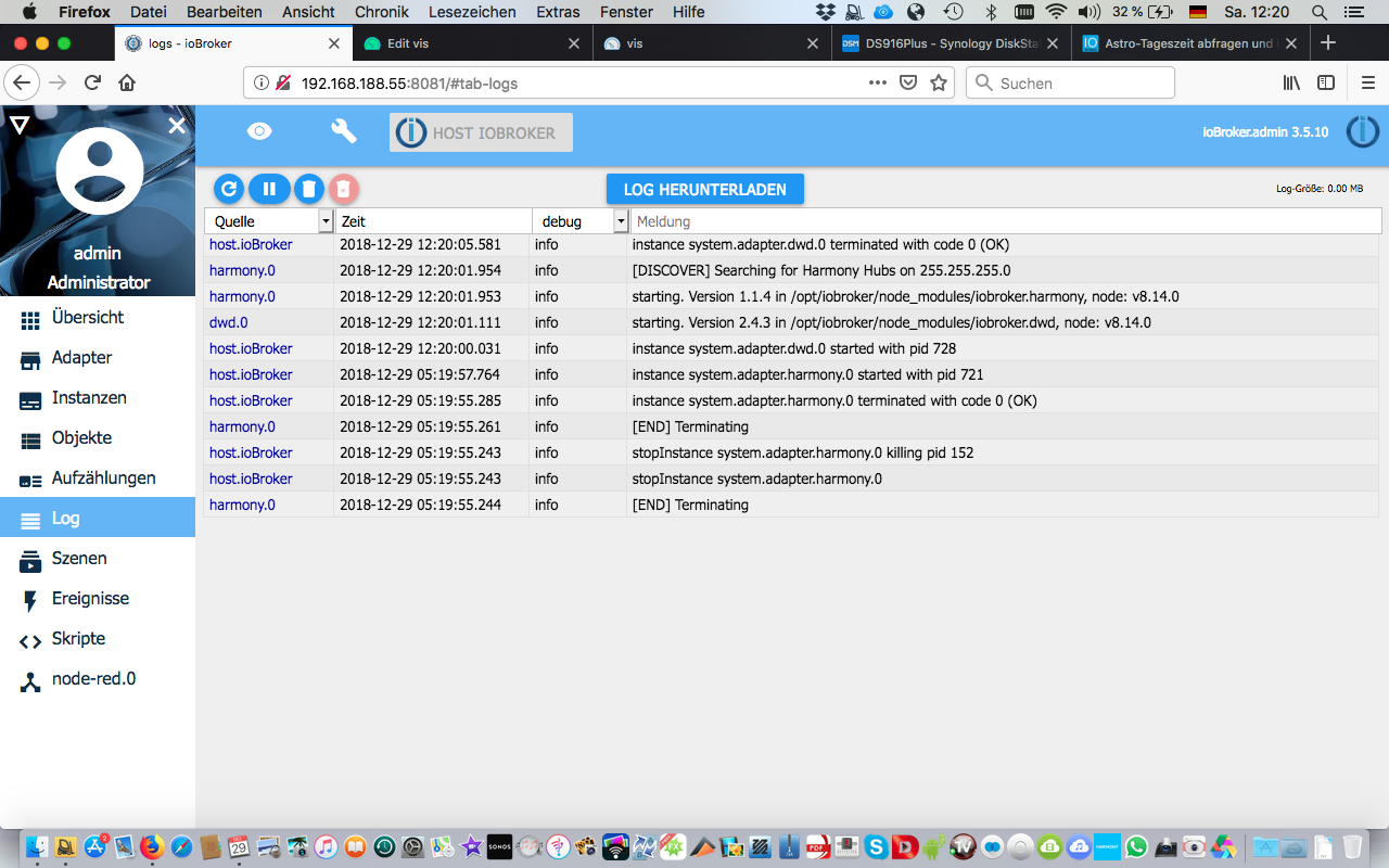

              Thaibodo last edited by
              ich hänge mch hier mal dran.
              Ich habe das gleiche Problem, weiß aber nicht, wie und wo ich die Umgebungsvariable eintragen muss.
              Wenn ich im ioBroker auf dem Reiter "Log" mir die neu ankommenen Einträge anschaue, wird auch die richtige Uhrzeit angezeigt. Sobald ich aber kurz auf einen anderen Reiter klicke und gleich wieder zu "Log" zurück kehre, stehen da die falschen Zeiten.
                Hallo Profis,
                hat keine eine idee, wie ich das ändern kann?
                2 Stunden Differenz würde ich ja noch verschmerzen können, aber ich lebe in Thailand, da sind es zurzeit 7 Stunden Unterschied. Und das ist, gerade bei Kalendereinträgen, schon heftig.

                    Bei mir ist es eine Umgebungsvariable im Docker. Soweit ich mich erinnern kann, kann die nur gesetzt werden, wenn der Container nicht läuft. Das kann ich aber gerade nicht testen.

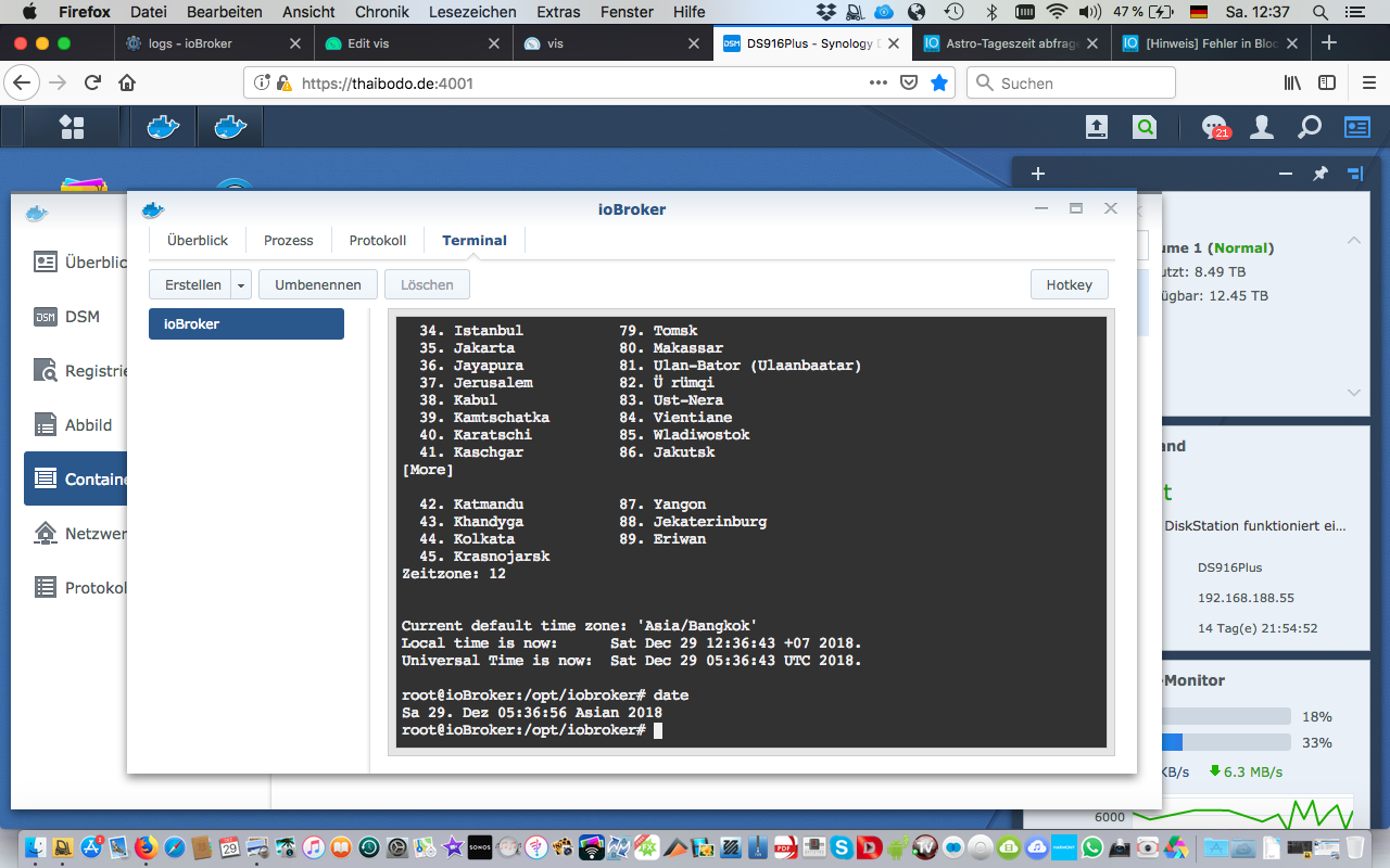

                        Im Docker ist die richtige Zeit eingestellt. Wenn ich im Terminal "date" eingebe, wird auch die richtige Zeit angezeigt. Aber wie weiter oben zu sehen ist im Log die falsche Zeit, und eben auch bei iCal. Im VIS wird die Uhrzeit richtig angezeigt.
                        Ich habe viele Fragezeichen im Kopf. 😞
                        @jedo, wo trage ich diesen Code ein?
