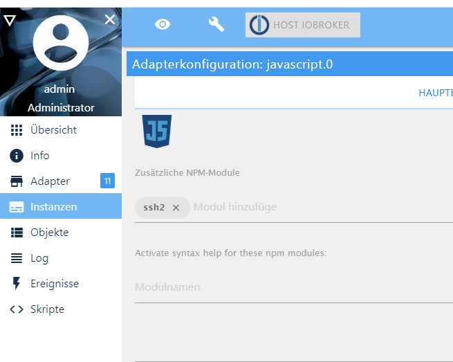

                                Bekomme folgenden Fehler:
                                20:48:13.373 error javascript.0 (1414) script.js.common.Sensoren.Taster.TasterYolo: Error: Cannot find module '/opt/iobroker/node_modules/iobroker.javascript/lib/../../ssh2'
                                Betrifft die erste Zeile des beispielcodes:
                                const Client = require('ssh2').Client;
                                Was muss ich hier tun? Kann mir jemand helfen?
                                U 1 Reply Last reply Reply Quote 0
                                • U
                                  uwe72 @uwe72 last edited by
                                  @uwe72 ok habe es selber gefunden, man muss "ssh2" noch eintragen, siehe Screenshot:
