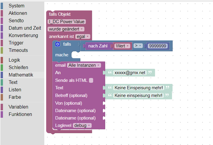

      Hallo
      Stehe da gerade auf dem Schlauch… 🙂
      Eigentlich eine simple Bedingung.
      Das Mail wird bei jeder Aktualisierung gesendet, egal welchen Grenzwert ich eingebe.
      Der Wert des ObjectID belauft sich auf ca. 5100
      Somit sollte die Mail erst bei einem Wert von 9999999 gesendet werden!
      Was ist mein Denkfehler?
      • Dutchman
        Deine mail sende Block ist ja auch nicht innerhalb der Abfrage sonder darunter, verschiebe ihn Mal nach oben sodass er innerhalb des "mache" liegt
        Send from mobile device
        • V
          valbuz last edited by
          wie einfach es doch sein kann…habe einfach nicht mehr durchgeblickt 😄
          Danke!
