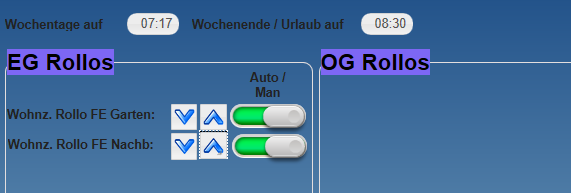

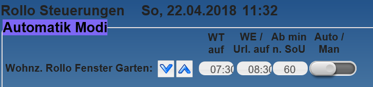

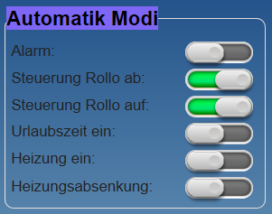

      habe derzeit meine Rollos via HPCL, http request und Wemos D1 mini (angebunden an die Fernbedienung der Rollos) gesteuert für auf und ab, da ich im Wechsel zu ioBroker bin, möchte ich dies natürlich weiter umsetzen.
      Nun möchte ich für jeden Rollo nach obenstehendem Bild die Ausführung ausführen:
      • ab manuell mit Pfeil, Umschaltung 2 Farben
      • auf manuell mit Pfeil, dito
      • wenn auto
      • auf zur Zeit x
      • ab zur Zeit, Sonnenuntergang + x Minutern
      • Umschaltung Auto / Manuell für die Einbindung in die Routine
      Die Probleme fangen an mit den Logiken, als auch Definition Datenpunkte der speziellen Formate Zeit bzw. Zahl.

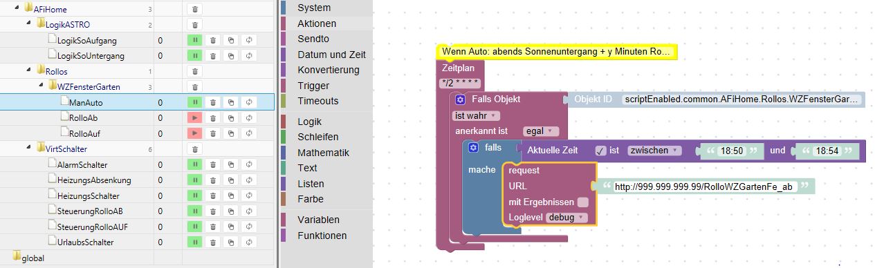

          zuerst mal vielen Dank, die manuelle Steuerung funktioniert, wenn auch die Logik im Datenpunkt festgelegt ist.

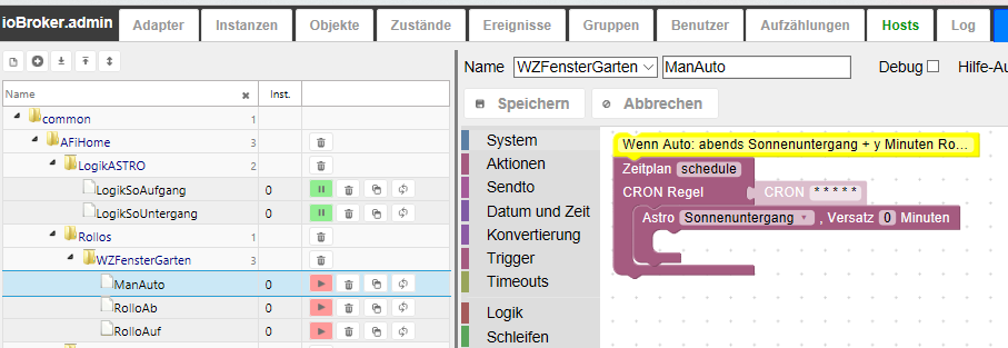

          Derzeit möchte ich die Logik für abends ab festlegen und stehe an, der Rollo soll x Minuten nach Sonnenuntergang runter gefahren werden, wobei
          die Minuten in einer Variable stehen (Datenpunkt).
          Hier stehe ich und suche die Möglichkeit die Minuten aus einem Datenpunkt zu integrieren:
          filename="ioBroker.PNG" index="0">~~
          Gruß Axel

              steh jetzt da, leider tut sich nichts, der http-request müsste eigentlich stimmen, mit den ab-Pfeilen funktioniert es zumindest so.
              Gruß Axel

                habe jetzt mal den Trigger (Zeitplan) herausgenommen und zum gewählten Zeitraum den Schalter von Auto auf Manuell und wieder zurückgestellt, der Rollo ging runter. Was kann mann am Zeitplan falsch machen, wenn er komplett auf Minuten steht??
                Gruß Axel
                • Dutchman
                  Du hast da 2 Trigger hintereinander das geht sowieso nicht…
                  Was möchtest du?
                  • auf eine bestimmte Uhrzeit triggeren
                  • auf ein Astro Event triggeren
                  Verstehe deinen Block Zusammenbau nicht aber so wird er nie laufen 😉

                    den ersten Trigger verstehe ich noch (Zeitplan), wo ist der 2te? Sorry bin wirklich blutiger Anfänger und etwas HPCL-versucht.
                    Ich möchte folgendes:
                    Bei Sonnenuntergang + x min (x min steht im Datenpunkt und soll veränderbar sein) sollen Rollos herunterfahren,
                    als Option sollen Rollos bereits um 21 Uhr runterfahren, wenn Sonnenuntergang + x min größer 21 Uhr.
                    Gruß Axel
                    • Dutchman
                      @AFi:
                      den ersten Trigger verstehe ich noch (Zeitplan), wo ist der 2te? Sorry bin wirklich blutiger Anfänger und etwas HPCL-versucht. `
                      Sorry für das Bild ging nicht besser auf dem iPad 🙂
                      1 ist der trigger eines Zeitplans, 2 ist ein trigger wen sich der Wert dieses Objektes verändert
                      ~~![](</s><URL url=)<link_text text="https://uploads.tapatalk-cdn.com/201804 ... 83f18d.jpg">https://uploads.tapatalk-cdn.com/20180422/2d6b99fb80027009714b50e34083f18d.jpg</link_text>" />
                      @AFi:
                      Bei Sonnenuntergang + x min (x min steht im Datenpunkt und soll veränderbar sein) sollen Rollos herunterfahren, `
                      Dafür solltest du den Astro block verwenden, ich bin mir jetzt nicht sicher ob man dort Zeiten als Variable benutzen kann.
                      @AFi:
                      als Option sollen Rollos bereits um 21 Uhr runterfahren, wenn Sonnenuntergang + x min größer 21 Uhr. `
                      Dafür machst du einen 2ten Block mit zeitsteuerung um 21 Uhr und einer in Abfrage die die Zeit des Sonnenuntergangs vergleicht mit > 21
                      Cheers Dutch

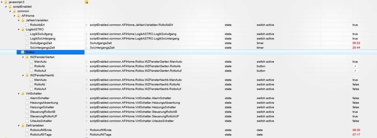

                        Weiter oben sind die Eingabefelder (Datenpunkte) für Wochentage und Wochenende bzw. Urlaub definiert.
                        Hier fängt das Problem an, wie definiere ich einen Datenpunkt mit Uhrzeit und was habe ich in Blockly zu
                        beachten?? Variablenfestlegung???

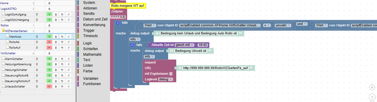

                        Das zweite, selbst wenn ich die Uhrzeit in Blockly eingebe funktioniert es nicht. Die erste Bedingung ist die Abfrage ob
                        der Rollo auf Auto steht und ob die Rollos generell auf Auto stehen.

                          die erste Bedingung funktioniert über debug geprüft.

                            Mach mal einen export des blockly bitte

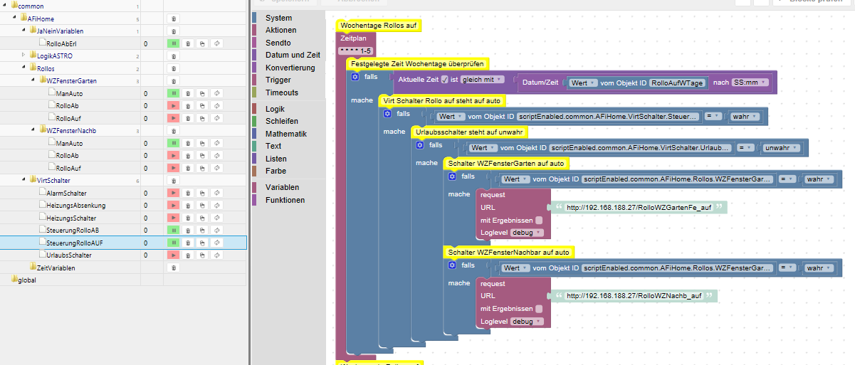

                              • AFi
                                AFi last edited by
                                ich hoffe mal es ist das, was du wolltest.
                                6830_rollo.txt
                                Bitte beachten, da ist auch das Script für den Sonnenuntergang drin.
                                Gruß Axel
                                • Dutchman
                                  ok, danke für den blockly export, um ehrlich zu sein verstehe ich daraus überhaupt nicht was du eigentlich erreichen möchtest 🙂
                                  Du hast da einen Zeitplan für morgens drinnen aber überprüfst auch eine zeit von abends.
                                  Jetzt machen wir mal schrie für schritt und fangen mit morgens an:
                                  • Zur welche zurzeit sollen die Rollladen aufgehen
                                  • müssen noch andere Bedingungen überprüft werden ob diese wohl oder nicht aufgehen sollen ?
                                  Bemerkung am Rande, warum legst du variable ab in "javascript.0.scriptEnabled.common" ?
                                  Die gehören eigentlich unter "avascript.0.scriptEnabled.<eigener ordnet/wen/du/möchtest="">"
                                  Dutch</eigener>

                                    • der explizite Rollo soll auf "wahr" stehen (Steuerung für Einzelrollo), Objekt erstellt "true /false"
                                    • der Schalter für alle Rollo auf, soll auf "wahr" stehen (Steuerung generell auf für alle), Objekt erstellt "true/false"
                                    • der Urlaubsschalter soll auf "unwahr" stehen (die Routine ist für Wochentage), Objekt erstellt "true / false
                                    • der Datenpunkt "UhrzeitWTage auf" soll als Zeitpunkt auf sein, Objekt bzw. Datenpunkt erstellt mit Zeiteingabe, jedoch ist mir die Definition unklar

                                        es sind 3 Varianten im Script: Abends nach Sonnenuntergang + x min; spätestens Abends am 21:20 Uhr ab und dann morgens
                                        zur Zeit X an Wochentagen auf (es fehlt noch eine für "auf" am Wochenende bzw. Urlaub)
                                        Die 2 ersten machen wir später, den ich glaube auch diese funktionieren nicht. `
                                        Die ersten zwar sind eigentlich die einfachsten aber ok dan jetzt erstmal zum morgen 🙂
                                        Dazu erst ein par fragen das ich es richtig verstehe:
                                        @AFi:
                                        • der explizite Rollo soll auf "wahr" stehen (Steuerung für Einzelrollo), Objekt erstellt "true /false" `
                                        1. Dies ist also ein object was du Manuel auf wahr/unwahr setzen möchtest ? Wenn unwahr soll garnichts passieren ?
                                        @AFi:
                                        • der Schalter für alle Rollo auf, soll auf "wahr" stehen (Steuerung generell auf für alle), Objekt erstellt "true/false" `
                                        1. Auch ein object was du erstellt hast, wen wahr müssen alle Rollos hochfahren ?
                                        @AFi:
                                        • der Urlaubsschalter soll auf "unwahr" stehen (die Routine ist für Wochentage), Objekt erstellt "true / false `
                                        1. Object für sogenannten Urlaub modus, also wen urlaub wahr darf auch nichts passieren ?
                                        @AFi:
                                        • der Datenpunkt "UhrzeitWTage auf" soll als Zeitpunkt auf sein, Objekt bzw. Datenpunkt erstellt mit Zeiteingabe, jedoch ist mir die Definition unklar `
                                        1. Verstehe das richtig, du möchtest den Zeitpunkt über ein object beeinflussen wollen also keine feste zeit im script ?
                                        ~Dutch

                                          Alles richtig erkannt, bis auf eventuell Position 2:
                                          Wenn der explizite Rollo (Pos 1) auf unwahr steht soll er auch über den generellen Schalter nicht hochfahren.
                                          Position 1 - 3 sind "und-Verknüpfungen".
                                          morgens um 7:15 an Wochentagen
                                          morgens um 8:30 an Wochenenden und Urlaub
                                          jedoch möchte ich diese vom Anwender veränderbar haben für jeden Rollo.
                                          Gruß Axel
                                          • AFi
                                            AFi last edited by
                                            diese Logik wird unter jedem Rollo stehen.
                                            Gruß Axel
