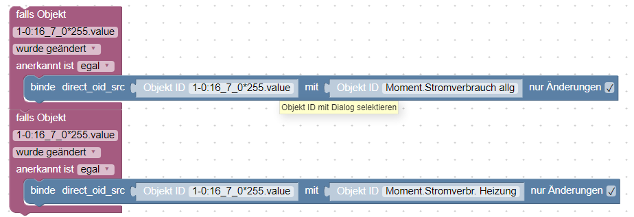

      Hallo an alle,
      nächstes "Projekt" wäre, mir die letzten Stromverbrauchswerte anzeigen zu lassen für die letzten 24h, letzte Woche und letzten Monat.
      Im Prinzip zwei Möglichkeiten
      1. History Wert der letzten 24h, letzte W, letzter Mo. laden und den aktuellen Wert abziehen
      2. Der Smartmeter Adapter ließt alle 10 Sek die Wert aus. Die Differenz-Werte entsprechend alle 10 Sek. addieren.
      2. Würde ich mir zutrauen, jedoch habe ich Angst um die Raspi Power, zumal folgendes Programm schon unglaublich viel Power verschlingt (warum auch immer):
      1. Keine Ahnung wie man das anstellt.
      Hat jemand schon mal was ähnliches realisiert?
