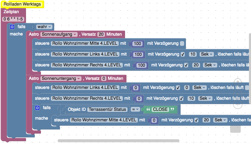

              Ich habe mich nun an mein erstes blockly gewagt. Der Übersicht halber hier der code.
              Was möchte ich:
              Der Rollläden im Wohnzimmer (3 an der Zahl) sollen ab Sonnenaufgang (etwas verzögert) nach der Reihe nach oben fahren.
              Zum Sonnenuntergang sollen die Rollladen "links" und "rechts" runterfahren und "mitte" nur dann, wenn der Lupusec-Sensor der Alarmanlage sagt: "CLOSE".
              Das ganze soll nur am Werktag passieren. (Zeitplan)
              Das Frage ich (wahrscheinlich unnötig) mit "wahr" ab….
              Ich bin mir nicht sicher, ob das so funktioniert.

              Was meinen die Experten?

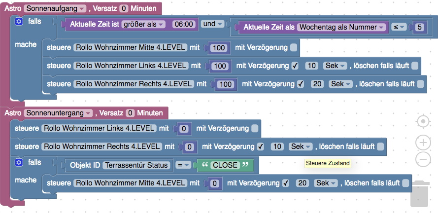

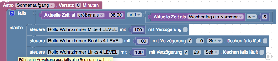

                So, mein erster Versuch hat nicht geklappt.
                Mein zweiter hingegen schon:
                Jedoch sind die Rollläden allesamt nicht ganz hoch gefahren. Musste also manuell nachregeln.
                Woroan könnte das liegen?

                    Das aktuelle Blockly sieht so aus:
                    Vielleicht kann ja mal einer der Experten einen kurzen Blick darauf werfen.
