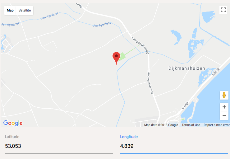

      ist dein javascript adapter so konfiguriert das er die Koordinaten des system nimmt ?
      Wen du auf die Koordinaten Einstellungen gehts, zeig das image die richtige location ?
      Fehlermeldung deutet darauf hin das es keine gescheiten Koordinaten sind

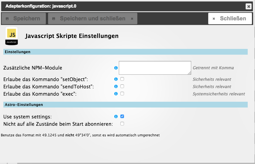

        sabix last edited by
        wo stelle ich das ein?
        und die Koordinaten Einstellungen finde ich auch nicht. Sollte das in den Systemeinstellungen sein? da ist kein Bild mit einer Karte oder so etwas..
        • Dutchman
          @sabix:
          und die Koordinaten Einstellungen finde ich auch nicht. Sollte das in den Systemeinstellungen sein? da ist kein Bild mit einer Karte oder so etwas.. `
          ah der admin 2… beim 3 sieht es so aus (nein sind nicht meine Koordinaten :))...
          nimm mal den haken weck bis "use system settings" oder gehen oben rechts auf das Zahnrad im die Allgemeinen Einstellungen von iObroker zu gelangen.
            Ah! danke. Die Fehlermeldung ist weg… muss mal testen ob das jetzt klappt...

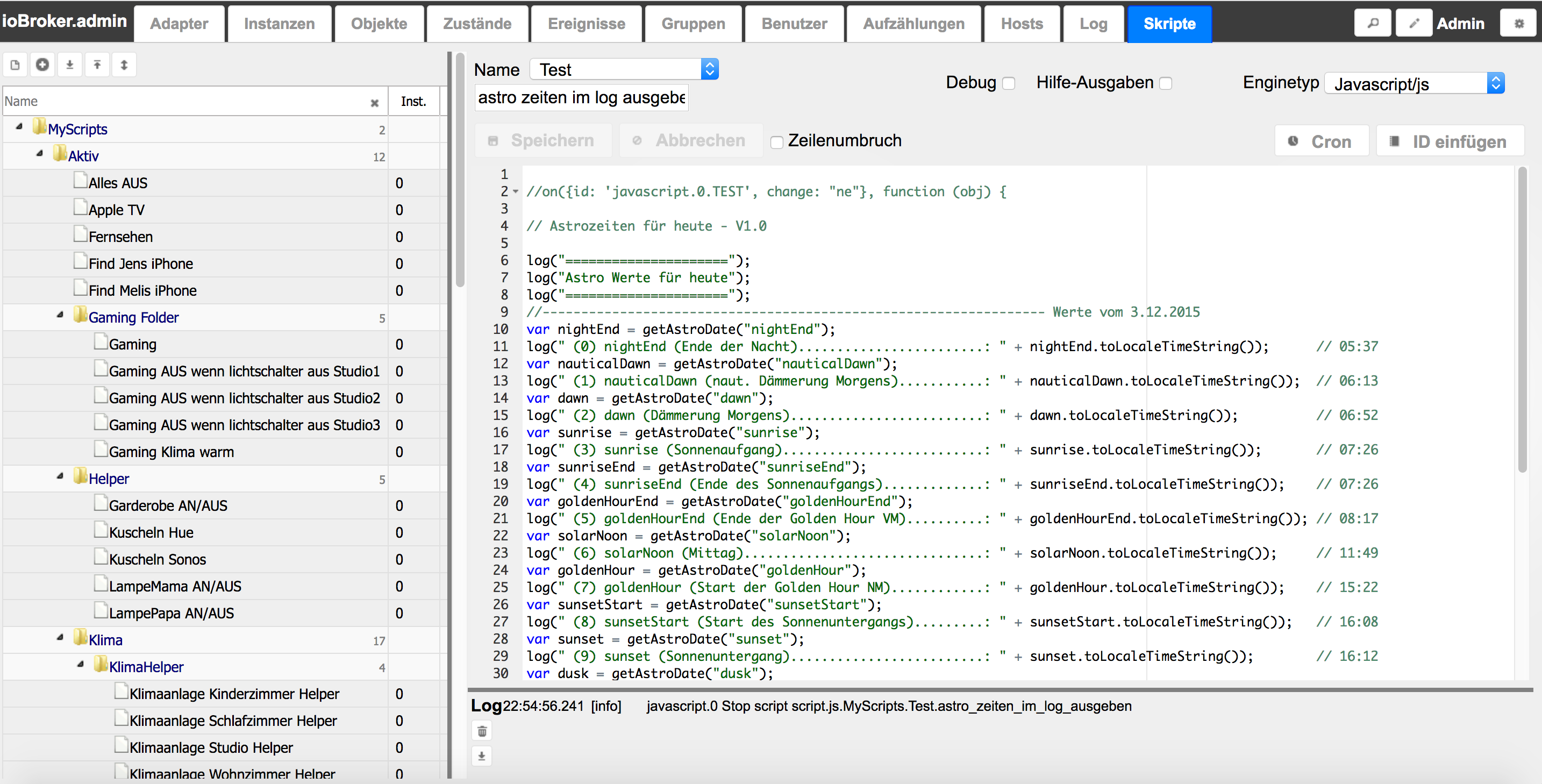

                javascript.0 2018-04-20 22:51:37.031 info Stop script script.js.MyScripts.Test.astro_zeiten_im_log_ausgeben
                wie trigger ich denn das er das script ausführt?
                hatte das so probiert…
                on({id: 'javascript.0.TEST', change: "ne"}, function (obj) {
                .. script...
                Gibt es irgendwo einen buttom zu script testen?

                  Einfach das komplette Script wie ich gepostet habe Copy/paste und dan script starten fertig [emoji3]
                  Es hat keinen trigger oder Abhängigkeit bedeutet script start = führe aud
                  Send from mobile device
                    Sorry aber ich bin Blind, dachte das läge evtl an der alten admin, habe jetzt mal die 3er genommen aber auch da sehe ich keinen button zum starten…
                      ok, hat sich erledigt, ich stand auf der leitung.. sorry.. danke
                      scheint zu klappen..
