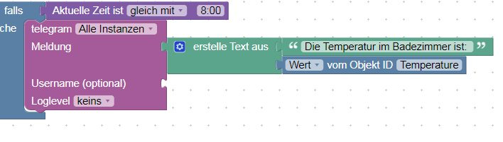

                          martinschm last edited by
                          Dachte das Ding mit Wenn Zeit = 8 Uhr reicht als Trigger.
                          Was nimmt man da denn dann?
                          • Dutchman
                            Nee das ist eine falls Abfrage kein Trigger.
                            Schmeiss das mal raus und nimm einen Trigger Baustein
                              So ein Zeitplan Trigger geht nicht ?
                              Der sah jetzt so aus als würde er genau das machen.

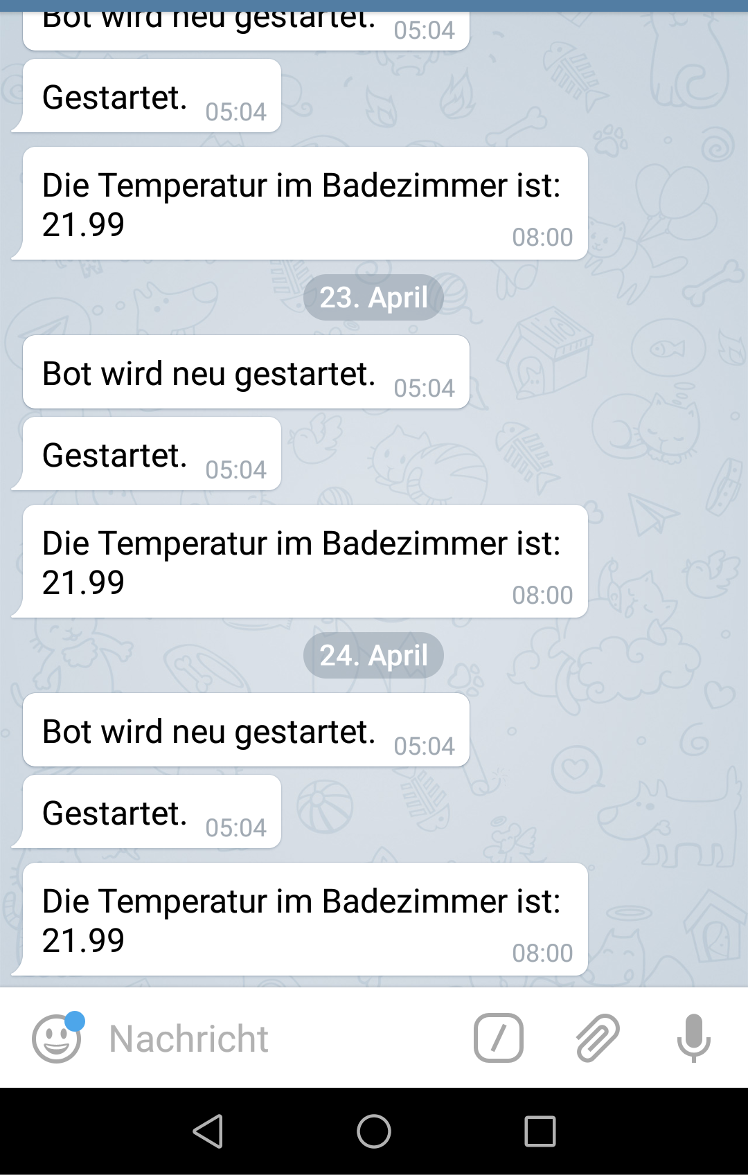

                                          Also dieses Skript hat auch nicht geklappt
                                          Doch nicht der richtige Trigger?
