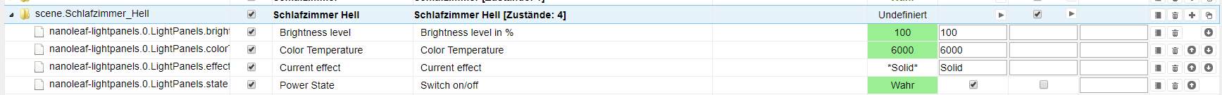

          gestern kam meine Nanoleaf Aurora und habe sie auch sofort in den ioBroker übernommen.
          Szenen mit dem Szenen-Adapter funktionieren soweit. Trotzdem bleiben ein paar Fragen offen, und einiges krieg ich auch nicht hin.
          • Dummerweise hatte ich zum Test nur 1 Panel angeschlossen und den Nanoleaf-Adapter installiert, um mich da mal einzuschießen. Als ich dann den Rest (insgesamt 15 Panel) aufgehängt und angeschlossen habe, änderte sich in den Objekten nichts weiter. Ist das richtig so, dass man die einzelnen Panels mit ioBroker nicht ansteuern, so wie es z. B. bei der HUE ist?
          (für 15 Panels nur ein gemeinsamer Wert vorhanden)
           ![8695_nanoleaf2.png](/assets/uploads/files/8695_nanoleaf2.png)
          • Ich kriege es nicht hin, die Nanoleaf über Blockly zu steuern. (Mit dem Szenen-Adapter gehts).
          Z.B. Dimmen geht nicht als Zahl und auch nicht als Text.
           ![8695_nanoleaf.png](/assets/uploads/files/8695_nanoleaf.png)
          Auch "Power State" mit einem Logikwert ein- oder auszuschalten krieg ich nicht hin.
          Manuell in den Objekten den Wert zu ändern funktioniert.
          Was mache ich da falsch?
            daniel_2k last edited by
            Hallo Tony,
            zum ersten Punkt
            Du kannst über den Adapter nicht jedes Lichtpanel einzeln steuern. Die Eigenschaften für Hue, Saturation und Helligkeit bzw. RGB-Color gelten immer für alle Panels an einem Controller. Mehr kann die API da auch nicht. Wenn du die Panels einzeln ansteuern willst, solltest du die nanoleaf-App nutzen und dort alles so einstellen, wie du es haben willst, statisch oder animiert als Szene in nanoleaf abspeichern. Über den Namen der Szene kannst du dann in ioBroker diesen Effekt auswählen (Datenpunkt Effect). Letztendlich so wie du die Panels über die App bedienen würdest, wenn mal alle Szenen und Effekte angelegt worden sind. Das Erstellen von Szenen würde die API prinzipiell zwar anbieten, aber das über ioBroker einzubinden macht recht wenig Sinn, weil das über die App viel einfacher geht.
            Hauptzweck des Adapters ist die Bedienung der angelegten Szenen oder eben einfarbiges Leuchten (geht ja z.B. auch für die Farbtemperatur).
            Mit Philips Hue nicht ganz zu vergleichen: bei Philips Hue bindet man die Bridge an, die wiederum mehrere einzelne Lampen ansteuert. Da siehst du dann natürlich jede Lampe einzeln in ioBroker. Bei den Lightpanels gehören aber alle Panel-Elemente zusammen zu einem Controller und sind eine Einheit (ein Gerät). Folglich siehst du nur das eine Gerät in ioBroker. 1 nanoleaf Lightpanels-Controller = 1 Gerät = 1 Adapter in ioBroker.
            Zum zweiten Punkt:
            ` > Ich kriege es nicht hin, die Nanoleaf über Blockly zu steuern. (Mit dem Szenen-Adapter gehts).
            Manuell in den Objekten den Wert zu ändern funktioniert `
            Was meinst du mit "mit dem Szenen-Adapter gehst"? Du redest vom ioBroker Szenen-Adapter? Der macht aber auch nichts Anderes als Werte auf die Datenpunkte zu schreiben.
            Wenn der Adapter mit den nanoleaf Light-Panels verbunden ist, sollte der Adapter unter Instanzen Grün sein (d.h. paired und verbunden ist der Adapter mit deinen Lightpanels?).
            Dann solltest du durch Schreiben von Brightness im Objekt-Explorer auch die Panels steuern können. Über Blockly geht das analog.
            Wenn die Lightpanels darauf nicht reagieren, dann zieh mal Stecker und starte den Controller der Lightpanels neu. Den ioBroker-Adapter dann auch neustarten. Manchmal hängt sich das Teil nämlich auf und dann geht gar nichts mehr (über die App dann übrigens auch nicht mehr, so kann man das recht gut prüfen, ob er wirklich richtig hängt).
            Falls das immer noch nicht geht, müsstest du den Adapter mal auf Debug stellen und das Log anschauen bzw. posten. Normalerweise gehen die Befehle immer raus und es liegt nur daran, dass der Controller mal wieder zickt.
            Daniel

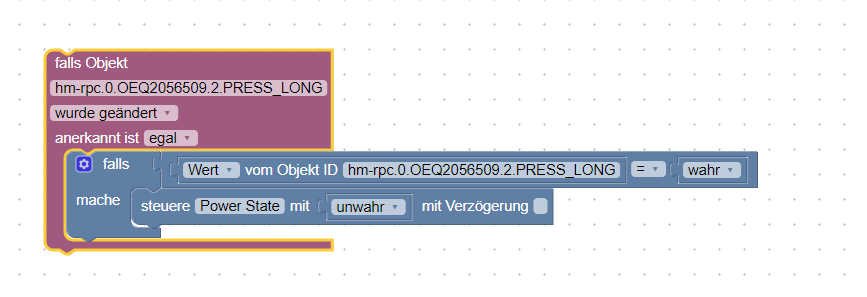

              Hier mal ein paar knappe Scripte komplett.
              Da der Nanoleaf-Adaper grün ist, und die Nanoleaf eben auch über den ioBroker Szenen-Adapter zu steuern ist, sehe ich wenig Chancen, dass mit Ein- und Ausstecken der Fehler behoben ist, aber ich probiere es trotzdem gleich mal.
              Btw. Muss ich erwähnen, dass ich beim testen schon mittendrin bin? Falls ich was tun kann, lass es mich wissen!

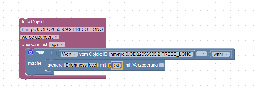

                  Hallo Tony,
                  OK, wenn der Adapter grün ist und auch in der Objekt-Struktur die Panels reagieren, funktioniert der Adapter an sich auf jeden Fall normal und auch der Controller hängt nicht (sonst würde sich da gar nichts tun).
                  Das mit deinem Blockly scheint mir eher ein Problem des Triggers zu sein.
                  Ich würde die Tasten der Homematic-Fernbedienung anders triggern, z.B. so:
                  So frage ich die Tasten meiner HM-FB ab (geht für Long-Press wie für Short-Press).
                  Das "steuere Power State mit…" oder "steuere Brightness mit 50" geht auf jeden Fall so. Ich mache das auch so (ist ja Standard).
                  Ansonsten packe mal ein einzelnes Blockly "steuere ... mit ..." in ein neues Blockly-Skript ohne Trigger. Sobald du es startest sollte sich was tun.
                  Das muss hier an deinem Trigger liegen.

                    TonyDom last edited by
                    tzzzzz so ein bescheuerter Fehler, das ärgert mich gleich.
                    Es lag tatsächlich am Trigger, obwohl ich so bereits mehrere Blockly-Scripts triggerte.
                    So kann ich in dem kleinen Rahmen, was ich bisher gebastelt habe sagen, dass der Nanoleaf-Adapter wunderbar hinhaut.
                    Vielen Dank für deine Hilfe und ganz besonders für den Adapter. 🙂

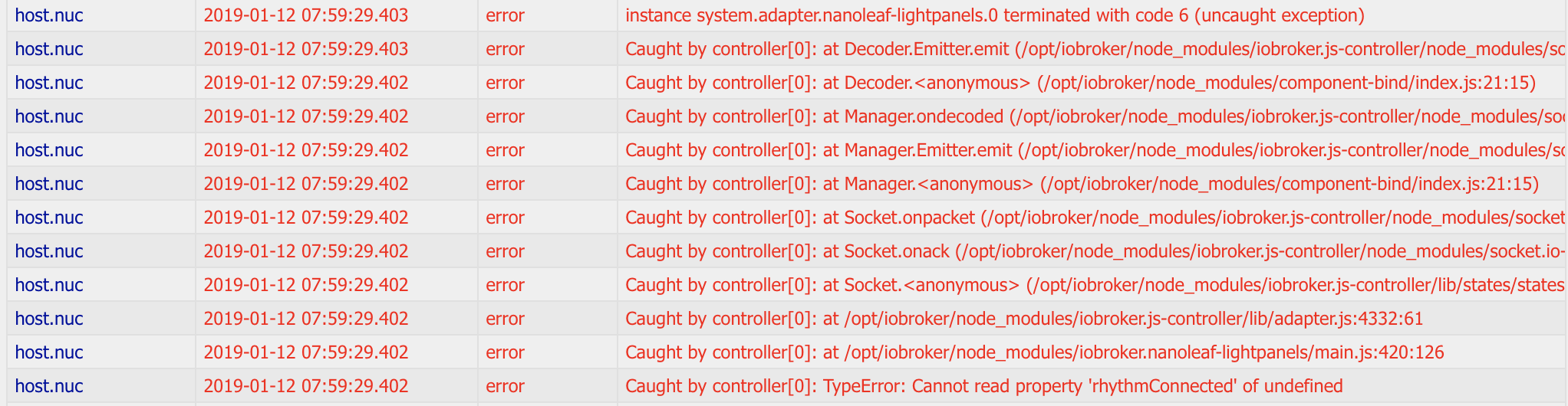

                                ich habe gestern meine nanoleaf Canvas bekommen und in Betrieb genommen.
                                Leider bekomme ich den nanoleaf Adapter (0.6.1) nicht zum Laufen.
                                Die Anforderung des Authentifizierungs-Token klappt soweit, der Adpater bleibt jedoch im Zustand 'rot'.
                                Ich erhalte folgende Fehlermeldungen:
                                Könnte ihr mir hier bitte weiterhelfen?
                                Viele Grüße und besten Dank
                                Jürgen
                                  Hallo Jürgen,
                                  die Canvas haben ja kein Rythm-Module. Scheinbar fehlt da im JSON-Response das Flag RhythmConnected, um zu erkennen, ob das Modul angeschlossen ist oder nicht.
                                  Das muss ich für die Canvas anpassen, kein Problem. Leider habe kein selbst keine Canvas. Hilfreich wäre für mich zu wissen, wie die Response für die DeviceInfo der Canvas aussieht.
                                  Könntest du mal in Firefox oder Chrome die folgende URL aufrufen?
                                  http://
                                  Die Antwort als .JSON am besten in einem Post hier als Datei anhängen.
                                  Scheinbar ist die Struktur anders wie bei den LightPanels. Passe ich dann an.

                                    {"name":"Canvas 2844","serialNo":"xxxxxxxxxx","manufacturer":"Nanoleaf","firmwareVersion":"1.1.0","model":"NL29","discovery":{},"effects":{"effectsList":["Dark Northen Lights for TV!","Fireworks","Forest","Meteor Shower","Ocean","Paint Splatter","Pulse Pop Beats","Rain","Rhythmic Northern Lights","Sound Bar","Streaking Notes","Test","Test2","Triluminox Energy Crystal","Ultra Violet Chill","moonlight","Fifty shades","Black and White","Lavender Fields","Falling Whites"],"select":"Black and White"},"panelLayout":{"globalOrientation":{"value":0,"max":360,"min":0},"layout":{"numPanels":17,"sideLength":100,"positionData":[{"panelId":16589,"x":350,"y":100,"o":0,"shapeType":2},{"panelId":14255,"x":250,"y":150,"o":90,"shapeType":2},{"panelId":517,"x":150,"y":100,"o":0,"shapeType":2},{"panelId":33681,"x":100,"y":0,"o":270,"shapeType":2},{"panelId":7323,"x":200,"y":250,"o":270,"shapeType":2},{"panelId":4623,"x":100,"y":300,"o":180,"shapeType":2},{"panelId":16313,"x":150,"y":400,"o":0,"shapeType":2},{"panelId":64338,"x":50,"y":450,"o":180,"shapeType":2},{"panelId":64335,"x":100,"y":550,"o":0,"shapeType":2},{"panelId":42913,"x":200,"y":600,"o":90,"shapeType":2},{"panelId":44352,"x":150,"y":700,"o":270,"shapeType":2},{"panelId":26672,"x":200,"y":800,"o":90,"shapeType":2},{"panelId":3377,"x":150,"y":900,"o":270,"shapeType":2},{"panelId":12717,"x":50,"y":950,"o":90,"shapeType":2},{"panelId":30679,"x":0,"y":1050,"o":270,"shapeType":2},{"panelId":61024,"x":50,"y":1150,"o":90,"shapeType":2},{"panelId":52816,"x":200,"y":1000,"o":90,"shapeType":2}]}},"state":{"brightness":{"value":20,"max":100,"min":0},"colorMode":"effect","ct":{"value":2700,"max":6500,"min":1200},"hue":{"value":0,"max":360,"min":0},"on":{"value":false},"sat":{"value":0,"max":100,"min":0}}}
                                      Ja, die Canvas können das out of the Box. Ich meine nur, die haben kein ansteckbares Rythm-Module wie die Light-Panels.
                                      Die ganze Struktur "Rythm" gibt es da nicht, daher fliegt der Adapter auf die Nase.
                                      Passe ich heute noch an. Melde mich dann wieder zwecks Test.

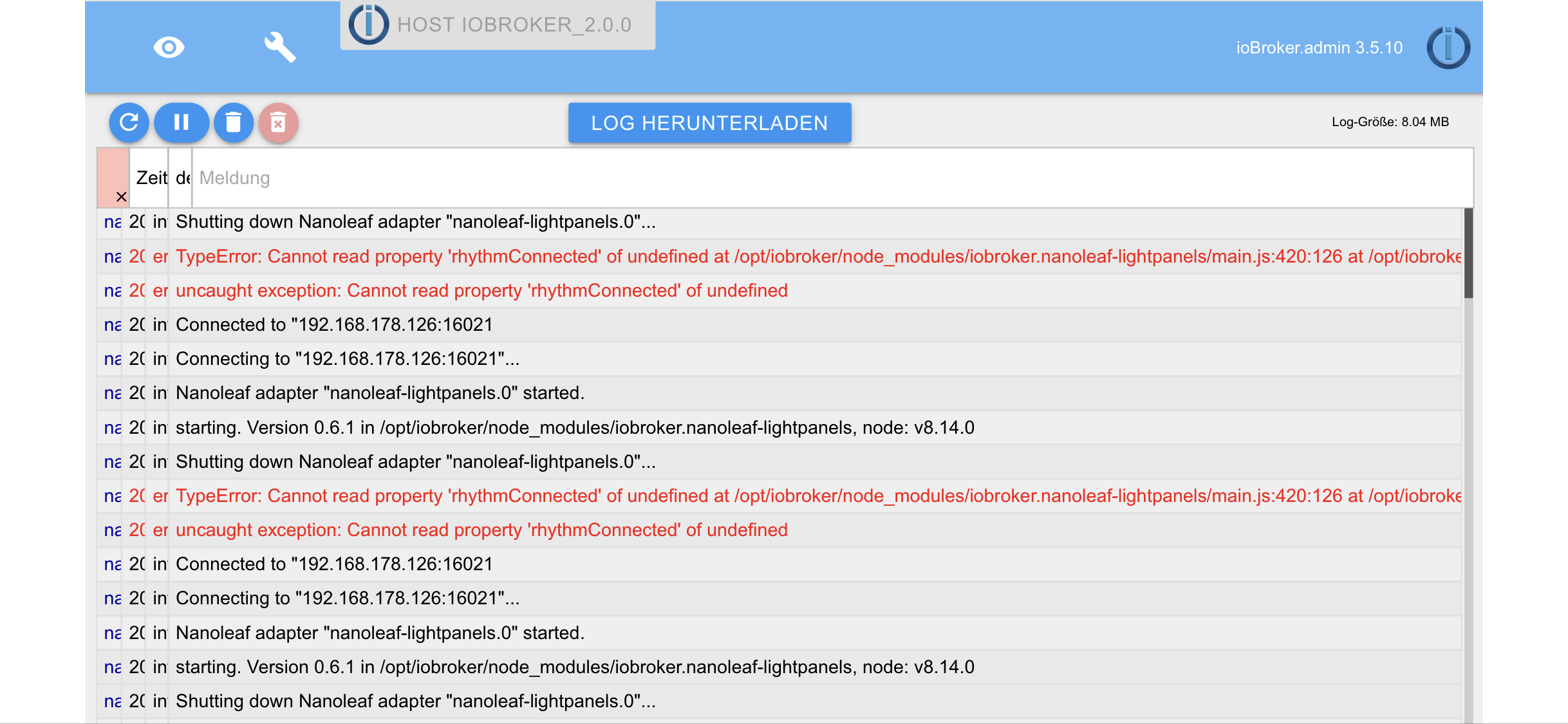

                                        So, ich habe den Adapter angepasst. Bei Canvas fehlt die Rhytm-Modul-Information, die jetzt dann auch kein Problem macht.
                                        Canvas-Besitzer, bitte mal Testen. Verbindung sollte jetzt klappen.
                                        Des Weiteren habe ich das Abrufen der Rhythm-Modul-Information abhängig vom Verbindungszustand des Moduls gemacht. Ist es nicht verbunden, werden die States nicht angelegt (wenn vorhanden, dann gelöscht). Nur wenn es verbunden ist, werden alle States dazu angelegt und aktualisiert. Man kann währendes laufenden Betriebs das Modul anstecken, oder abziehen. Der Adapter aktualisiert die States entsprechend.
                                        Wenn hier auch jemand mal testen könnte, währe das gut.
                                        Die Version liegt jetzt auf Github. Bitte mal über den Button "Installieren aus eigener URL" den Adapter aktualisieren. Entweder im Dialog dann aus der Klappliste "nanoleaf-lightpanels" auswählen oder über den Reiter "Beliebig" die Github-Projekt-URL einfügen.

                                            Hallo Nanoleaf Freunde.
                                            Heute sind meine Canvas in Betrieb genommen worden.
                                            Leider ist der Adapter auf rot. Token hat geklappt.
                                            Node 8.14.0
                                            Habe einen Screenshot des Logs angeheftet.
                                            Viele Grüße
