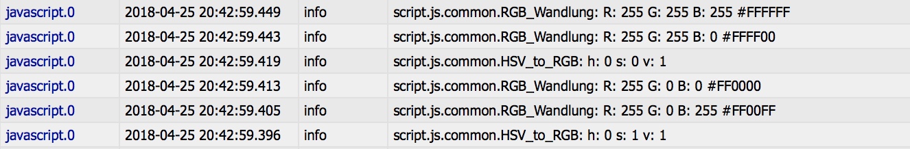

      Die Logs sind im Screenshot zu sehen.
      Obwohl die Werte für R, G und B fix sind, ändert sich noch der Hexadezimale Wert… Hat jemand eine Idee woran das liegt und was ich dagegen tun kann?
      Ich vermute mal, dass aus diesem Grund auch die SyntaxError im yeelight Adapter kommen.
      für eure Hilfe wär ich echt dankbar 🙂
      schönen Gruß

        Die RGB-Werte bleiben konstant ? Erweitere mal das Log
            log('R: ' + R + ' G: '+ G + ' B: ' + B + ' #' + toHex(R) + toHex(G) + toHex(B));

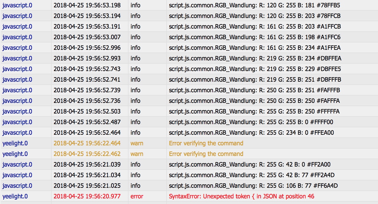

          rom.wagner80 last edited by
          Ui… die Werte R, G und B scheinen sich doch zu ändern (s. Screenshot) Die Quelle für diese Werte ist der YAHKA-Adapter
          Der Quellcode sieht folgendermaßen aus:

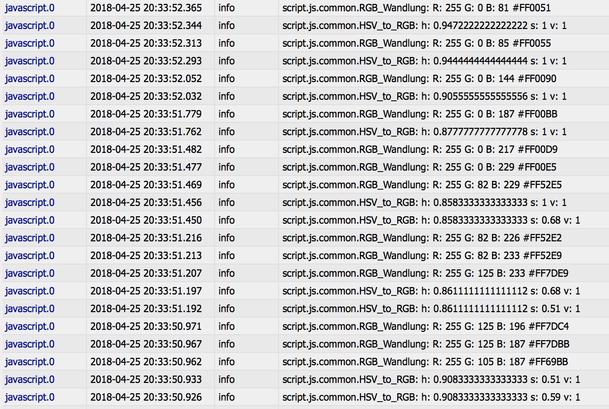

              @paul53:
              Das Skript RGB zu Hex funktioniert wie es soll. Logge mal im Quellskript in der Funktion HSVtoRGB() die Werte h, s und v.
              function HSVtoRGB() {
                  log('h: ' + h + ' s: ' + s + ' v: ' + v);
              Die gefühlten zehn Stellen hinterm Komma machen mir ein wenig sorgen. Ansonsten ist das eine Fließende Funktion, da ich ja mit dem Finger über den Bildschirm streiche (s. Bild). Allerdings sollte der Letzte ausgegebene Wert ja auch die zuletzt Angefahrene Farbe sein, oder ?
              Log im Screenshot, Quellcode dazu hier :

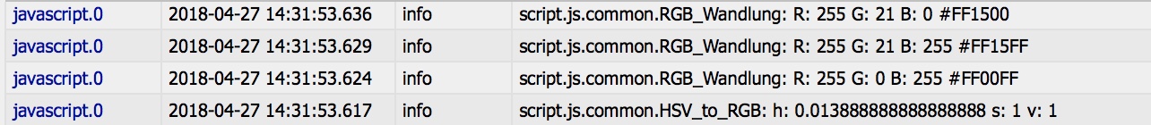

                Hab noch was versucht :
                Es gibt im HomeKit die Möglichkeit, Farben direkt anzufahren. da sollte also eigentlich nur ein Wert raus kommen.
                Dem ist aber nicht so wie man im Log sieht…

                          Nach erfolgter Änderung bekomme ich nur noch ein Ergebnis aus der Funktion HSVtoRGB. Allerdings immer noch zwei Ergebnisse bei der Funktion RGB zu Hex…Logs werde ich nachher noch nachreichen, wenn ich zuhause bin.
                            Hier jetzt mal der Log es sind sogar drei Ergebnisse aus der RGB zu Hex Funktion
                              paul53 last edited by
                              @rom.wagner80:
                              Hier jetzt mal der Log es sind sogar drei Ergebnisse aus der RGB zu Hex Funktion `
                              Es sind 3 setState() die <u>nacheinander</u> ausgeführt werden. Erst der letzte setState() sorgt für das endgültige Ergebnis (255, 21, 0).
                              EDIT: Wenn beide Wandlungen in <u>einem</u> Skript erfolgen würden, könnte man das Verhalten vermeiden.
                                  @rom.wagner80:
                                  würde er tatsächlich den letzten nehmen, passt alles. `
                                  Der Empfänger der Hex-Werte ist wahrscheinlich mit der zu schnellen Übermittlung von 3 Werten überfordert.
