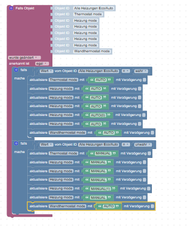

      das skript habe ich so gemacht

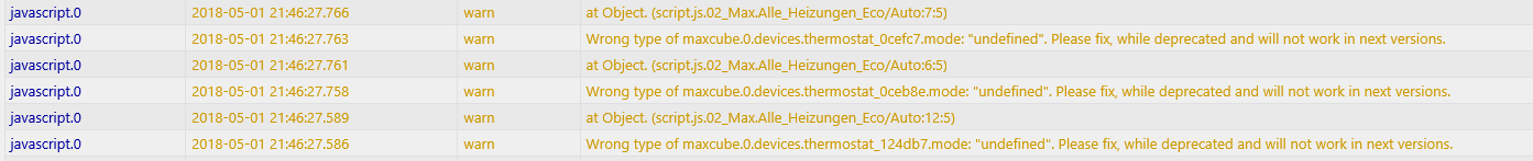

      die aktion wird auch ausgeführt und es wird auch manuel und auto rein geschrieben doch an den heizungen passiert nix.
      im log kommt immer folgende meldung womit ich leider nix anfangen kann.

        probiere es mal hier mit 🙂
        Da musst du dann nur noch die "Variable" "MANUAL" hinzufügen und dann auswählen. Eigentlich sollte es dann funktionieren.

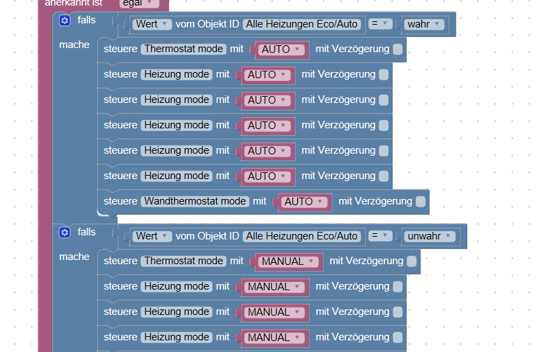

        Dazu würde ich noch steuere Object ID benutzen und nicht aktualisiere.

          Was würde passieren, wenn man anstatt „aktualisiere“ den „steure“ Baustein nimmt?

            probiere es doch aus? 😄 kannst ja dann auch auf dein Thermostat schauen ob sich der Status von Manu auf Auto ändert.
            Habe zufällig die gleichen Thermostate und gerade ausprobiert, ändere ich selber über den Datenpunkt von Auto auf Manual, passiert dies halt auch beim Heizkörperthermostat.

              ich habe das jetzt geändert aber leider fürt er die aktion jetzt garnicht mehr aus und bringt einen anderen fehler.

                    Das mit der Temperatur habe ich schon hin bekommen 🙂 das mir dem auto und manuel schalten hat wenn ich nur ein termostat anspreche auch geklappt. leider klappt das mit mehreren nicht oder ich muss es noch mal mit einer verzögerrung aus probieren.
                    • 4
                      4-Real last edited by
                      ich würde bei jedem eine Verzögerung von 1.5 Sekunden hinzufügen.
