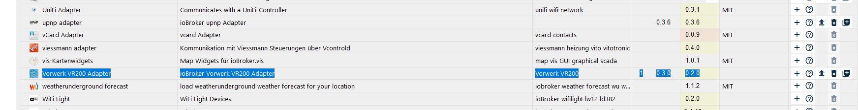

      Ich hab den Adapter mit neuer Version in Github hochgeladen, npm ebenfalls. Was muss ich nun tun, damit die User im Admin die neue Version sehen?
      Denn die Version in Github und NPM hat sich ja schon geändert, nur im Admin wird diese nicht angezeigt und somit können die User auch nicht updaten (siehe Screenshot).
      Was mach ich noch falsch?
