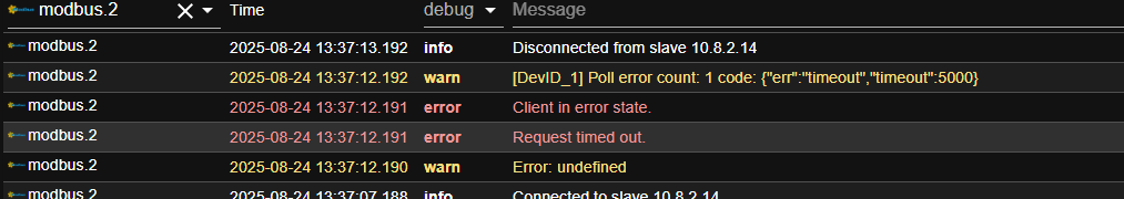

          Moin, so habe nun die Zähler schon hintereinander geschaltet im Modbus.
          ICh würde sagen, es sind weniger Fehler, aber es läuft nicht fehlerfrei... Es wird immer noch ständig connected/disconnected!

                                  fliegema last edited by fliegema
                                  Moin Freunde des Modbuses,
                                  ich habe folgende Modbus RTU 4 Channel Karte: RS485 TTL Controller welche dann mit einem Eletechsup ET69C02 Modbus TCP fähig wird.
                                  Über den ioBroker Adpater schaffe ich alle 4 Kanäle zu schalten, allerdings nur für das Relais 1 auch den Status abzufragen.
                                  Habe mich zunächst mit ModBusTool von Github herangetastet. Es scheint, dass ich den Status der einzelnen Relais nur unter der Adresse 0 abfragen kann. Kann man hier auch schick sehen (mit read coils):
                                  Leider bekomme ich das im Modbus Adapter nicht hin. Wie auch im ModbusTool bekomme ich einen Poll / error code 2 von der Platine das die diese abfrage verweigert, sobald ich pro Relais eine coil abfrage mache auf der jeweiligen Adresse.
                                  Meine Modbus Adapter Einstellungen sind wie folgt:
                                  Allgemein:
                                  Diskrete Ausgänge:
                                  Hat einer von Euch eine Idee, wie ich als Datenpunkt den Status aus Adresse 0 bekomme? Dann kann ich zwar umständlich aber per Skript mir manuelle Datenpunkte schalten. Grund ist, das ich den aktuellen Status von Relais 2-4 nicht sehe:
                                    Homoran Global Moderator Administrators @fliegema last edited by Homoran
                                    @fliegema sagte in Modbus adapter:
                                    du hast ja auch nur bei 1 die Abfrage aktiviert
                                      fliegema @Homoran last edited by fliegema
                                      @homoran said in Modbus adapter:
                                      fu hast ja auch nur bei 1 die Abfrage aktiviert
                                      Hi, danke für die schnelle Rückmeldung. Dies ist bewusst so, weil sobald ich bei den anderen Adressen die Abfrage setze, ich einen Poll error / timeout bekomme. Genau das gleiche auch mit dem ModbusTool.
                                        dann gehört diese Info auch bewusst in den Post!
                                        einen Poll error
                                        und der wäre?
                                        geheim?
                                          einen Poll error
                                          und der wäre?
                                          geheim?
                                          ganz und gar nicht, jedoch steht nur ein timeout drin (erwähnt) und via ModBusTool ein Error Code 2 sprich Platine verweigert die Abfrage (auch erwähnt)
                                            erwähnt
                                            hast du ohne Kennzeichnung die schwarze Briefmarke später hinzugefügt?
                                            LOGS immer als text in code-tags!
                                            EDITs immer kennzeichnen
