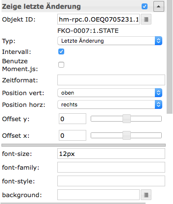

      ich würde zu einigen Fenstersensoren (homematic) gern anzeigen lassen, wann sich zuletzt der Status geändert hat. Im VIS verwende ich die tollen hqwidgets. Während die Anzeige der letzten Änderung für Heizungsthermostate funktioniert, tut es für Fenster leider nicht.
      Im VIS-Editor wird beim Ändern der Eigenschaften für einen Augenblick die korrekte Anzeige eingeblendet, aber dann ist es sofort wieder weg.

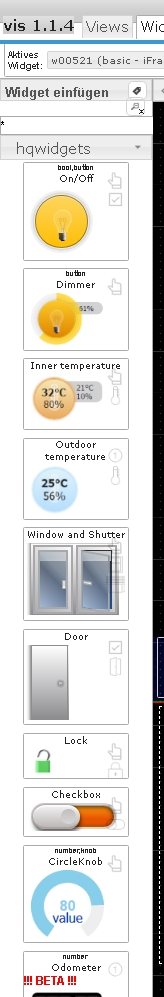

        Welches hqwidgets meinst du? Kann man da die letzte Änderung ablesen?
          lexaikon last edited by
          window and shutter -> geht nicht
          inner temperature -> geht
          was meinst Du mit "Kann man da die letzte Änderung ablesen"?
          Ja, man kann es im VIS konfigurieren, ja es wird für den Bruchteil einer Sekunde am Fenstersymbol im Editor angezeigt (flackert auf), ist dann aber nicht mehr zu sehen und außerhalb des Editors auch nicht zu sehen.
