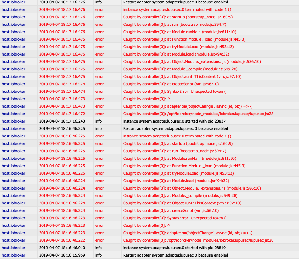

                                StM47 last edited by StM47
                                Hi Stuebi,
                                habe soeben auf Version 1.1.1. geupdatet.
                                Jetzt wird zwar der Adapter grün, aber er arbeitet nicht.
                                Wenn ich ein Fenster öffne, bleibt der State auf Close.
                                Hier mal ein Auszug aus dem Log
                                Und Node 8 ist auf der DiskStation installiert.
                                Stuebi 1 Reply Last reply Reply Quote 0

                                  • Stuebi
                                    Stuebi @StM47 last edited by
                                    @StM47 , kann es sein, dass Du node 6 und node 8 installiert hast? Kannst Du bitte einmal auf Übersicht in ioBroker gehen und mir sagen was da steht?
                                    Findest Du links in der ioBroker Admin Konsole, da wo Du auch in Adapter, Instanzen, Objekte, Skripte, ... springst.
                                    Das müsste dann so etwas stehen:
                                    Plattform: linux
                                    RAM: 7.7 GB
                                    Node.js: v8.15.0
                                    NPM: 6.4.1
                                    VG
                                    Stübi
                                    • StM47

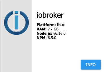

                                      • Stuebi
                                        @StM47 , habe ich mir schon fast gedacht. ioBroker zieht node 6.16.0 und nicht node 8. Die neuen Adapter und Updates werden bald nur Node 8 unterstützen.
                                        Kannst Du nicht Node 6 auf Deiner NAS deinstallieren?
                                        • StM47
                                          soeben erledigt.
                                          Mal sehen ob es läuft.
                                          • Stuebi
                                            @StM47 , mit Node 8 sollte der Lupusec Adapter wie geschmiert laufen. Ich habe extrem viele Sachen angepaßt und beschleunigt ab der Version 1.1.0.
