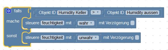

            Irgendwie scheint es dann doch nicht zu funktionieren. Ha be folgendes Script gebaut:
            Humidity Keller und Humidity aussen sind die feuchtigkeitswerte die mir der Xiaomi Temp/Feuchtigkeitsmelder ausgibt. "Feuchtigkeit" ist ein Datenpunkt unter Objekte–> Jacascript den ich angelegt habe. Was mir allerdings auffällt sind die Werte die hier ausgegeben werden. Wenn ich mir die Werte unter Objekte --> mihome--> Devices ansehe, sind es nicht sie selben die ich unter anklicken und zuweisen der Objekt ID erhalte. Diese unterscheiden sich um mehrere Prozent. Als würden sie nicht aktualisiert werden. Das ist doch nicht normal, oder?

                Ha be folgendes Script gebaut: `
                In dem Skript werden die IDs der Datenpunkte verglichen, nicht die Werte !
