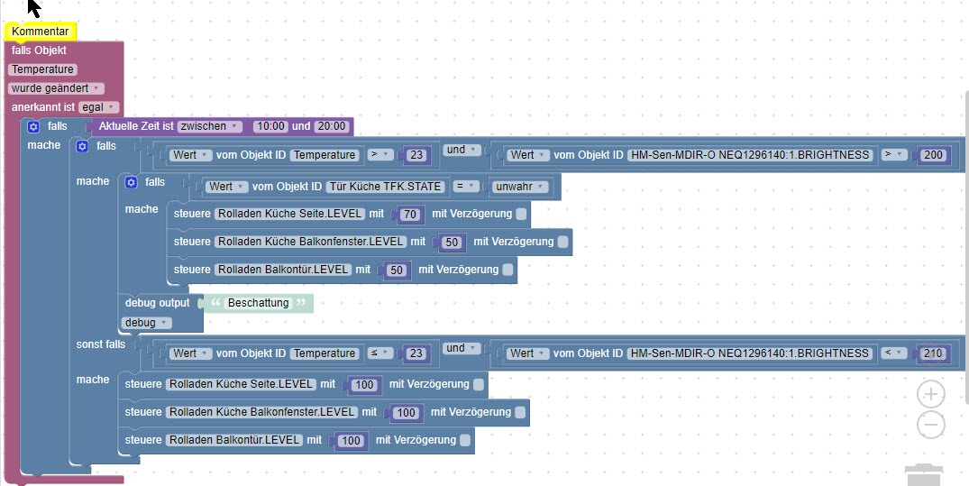

      ich habe mir folgendes einfaches Blockly zusammen geklickt.
      Es funktioniert aber nicht.
      Kann mir einer der Spezis vielleicht sagen wo ich da meinen Fehler eingebaut habe.
      Hier der export

      • AlCalzone
        Auf den ersten Blick sehe ich kein Problem. Füg dir am besten innerhalb jeder Bedingung mal einen Debug-Block ein, damit du siehst, was aufgerufen wird und was nicht. Eventuell erkennst du dann schon dein Problem.
          Ralf.Grum last edited by
          Ich bin noch anfänger oder Leihe,
          Aber hebt das „sonst falls „nicht den ersten Block komplett aus für die Urzeit?
          Gruß Ralf
