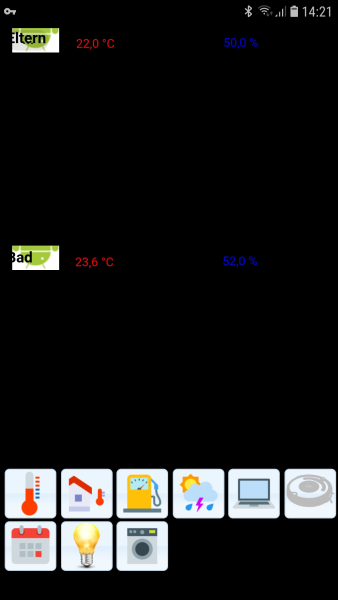

                                            Hallo Zusammen,
                                            ich habe seit ca. zwei Wochen ein ähnliches Problem. Es kamen mehrere Updates, darunter socket.io 2.1.2 und seitdem bekomme ich in der VIS App keine Flot-Diagramme mehr angezeigt, sondern nur noch umgedrehte Android-Bildchen. Im Browser funktioniert alles.
                                            Hat noch jemand da Problem? Kann ich das beheben oder benötigst ein Update der App?
                                            Hier noch zum Vergleich App und Browser:
                                            App:

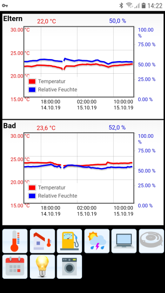

                                            Browser:
                                            Viele Grüße,
