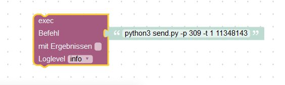

                  Alex17 last edited by
                  Hier:
                  https://www.dropbox.com/s/y0c8gka1cqj4t … k.jpg?dl=0

                        @Alex17:
                        filename="block.jpg" index="0">~~ `
                        Wo befindet sich dein Script ? Ich sehe keinen Pfad nur den Befehl klappt das auch so auf der Konsole ?
                        Wie triggerst du dein Script ?
