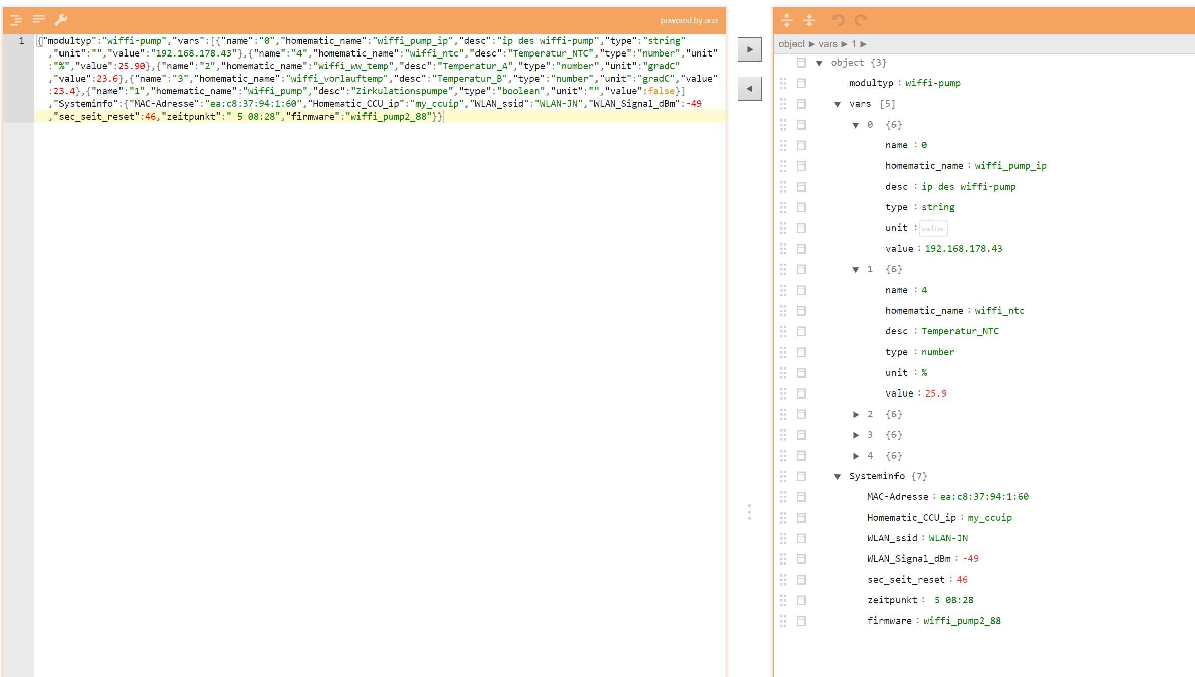

        pix last edited by
        poste die JSON Ausgabe des Wiffi hier, dann kann man helfen, auch wenn man selbst keinen Wiffi Pump hat.
        Pix

            robsdobs last edited by
            Das ist kein gültiges JSON. Ist das aus dem Browser heraus kopiert?
            • Jensen
              Jensen last edited by
              Ja, direkt aus dem Browser.
              Wobei ich gesehen habe, daß einige Doppelpunkte fehlen.
              Ich habe versucht, irgendwas mit einem abgewandelten Script aus dem Forum (Pegelstände) zu bekommen, da klappt nichts.
              Mit dem Parser Adapter bekomme ich mittlerweile einen Datenpunkt mit folgendem Inhalt:
              {"modultyp":"wiffi-pump","vars":[{"name":"0","homematic_name":"wiffi_pump_ip","desc":"ip des wiffi-pump","type":"string","unit":"","value":"192.168.178.43"},{"name":"4","homematic_name":"wiffi_ntc","desc":"Temperatur_NTC","type":"number","unit":"%","value":25.90},{"name":"2","homematic_name":"wiffi_ww_temp","desc":"Temperatur_A","type":"number","unit":"gradC","value":23.6},{"name":"3","homematic_name":"wiffi_vorlauftemp","desc":"Temperatur_B","type":"number","unit":"gradC","value":23.4},{"name":"1","homematic_name":"wiffi_pump","desc":"Zirkulationspumpe","type":"boolean","unit":"","value":false}],"Systeminfo":{"MAC-Adresse":"ea:c8:37:94:1:60","Homematic_CCU_ip":"my_ccuip","WLAN_ssid":"WLAN-JN","WLAN_Signal_dBm":-49,"sec_seit_reset":46,"zeitpunkt":" 5 08:28","firmware":"wiffi_pump2_88"}}
              Aber was mache ich jetzt damit?
