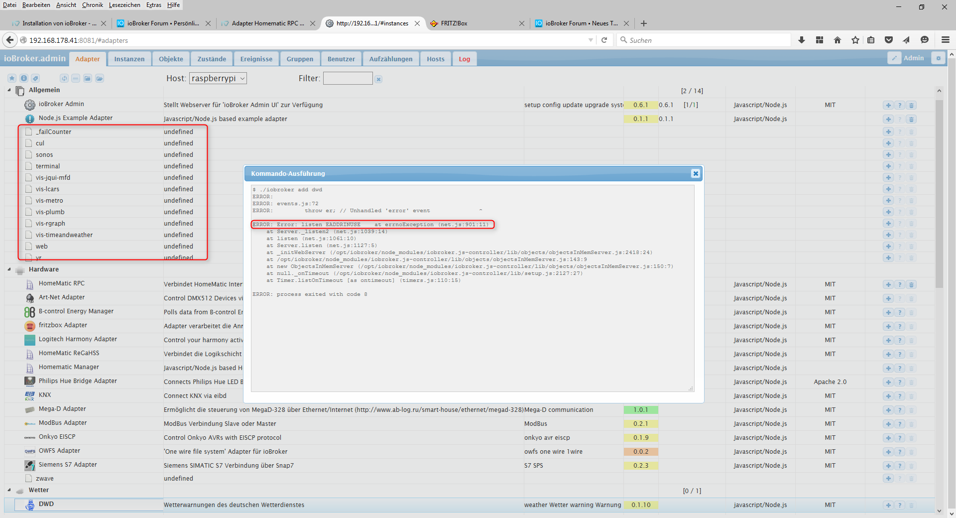

      als absoluter Neuling Raspi/Linux/ etc. habe ich alles nach der Anleitung installiert und es hat nicht funktioniert. Ich hatte die Installation mit sudo gemacht. Dann gelesen und erneut "drüber-installiert".
      Jetzt läuft's. Ich kann aber keine Adapter installieren; ich bekomme überall die gleiche Fehlermeldung. Anbei ein Screenshot, weil ich nicht weiß, wie ich den Text aus der Admin-WebUi kopieren kann.
      Was muss ich nun tun? Ok, Karte formatieren und alles neu intallieren wäre eine Lösung; aber vielleicht ist es ja mit 1-2 Befehlen auch getan?
      Danke und Gruß,
      Christian

        Raspi oder Raspi2 ?
        Du kannst natürlich iobroker stoppen.
        http://forum.iobroker.org/viewtopic.php?f=22&t=1544
        Und dann aus der Konsole alle Adapter nachinstallieren.
        cd /opt/iobroker
        sudo iobroker stop
        sudo pgrep -f '^io.*' |xargs kill -9
        sudo npm install iobroker.dwd
        echo HIER WEITERE ADAPTER INSTALLIEREN
        sudo iobroker start
          fischmir last edited by
          Raspi2
          Ich habe die Befehle ausgeführt (war noch als root drin von der Installation) und die Installation von dwd läuft gerade; sieht aber gut aus.
          Danke dir vielmals.
