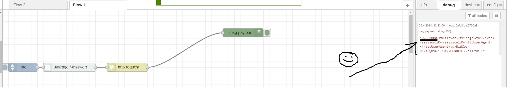

      Moin, habe den Wert (Current) ausgelesen. Wie kriege ich den wert nun aus der Message raus um ihn weiter zu verarbeiten?

        Für deinen Fall sehr simpel, wenn Du nur den ersten Zahlenwert haben möchtest. Entweder Du nimmst ein Split-Node, oder du verwendest das Function-Node und schreibst ein kleines Javascript. Dann ist alles in einem Node erledigt.
        Das Script im Function-Node könnte so aussehen:
        ! ` > var string = msg.payload;
        msg.payload = parseFloat(string.substr(0, 8));
        return msg; `
