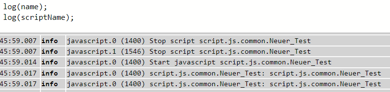

              paul53 @GreatEMU last edited by
              @greatemu sagte: Die Variable "name" wird bei mir als obsolet angezeigt.
              Bei mir funktionieren die Variablen name und scriptName.
