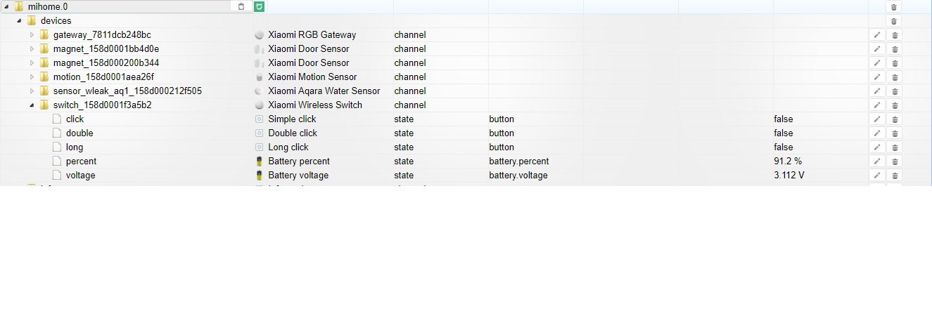

              paul53 last edited by
              @loi83:
              So wie ich es raus lesen kann fehlt eine Klammer irgendwo. `
              Ja, in der letzten Zeile. Richtig:
              Was soll bei "Long Press" passieren ?
              Eine Rampe "hoch/runter" bis Taste losgelassen wird ? Wenn ja, in welcher Zeit von 0 auf 100 % ?
              Geht "Long Press" bei Loslassen der Taste auf false ?

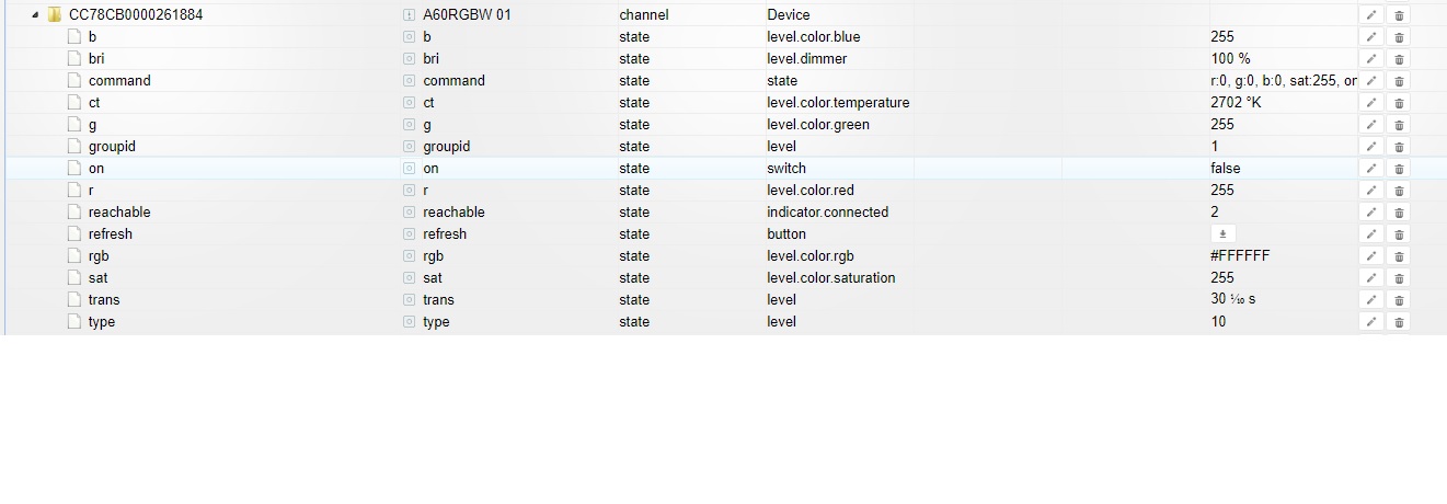

                  Vorschlag:
                  const idLevel = "meinAdapter.0.CC78CB0000261884.bri"; // meinAdapter anpassen !
                  const idSwitch = "meinAdapter.0.CC78CB0000261884.on"; // meinAdapter anpassen !
                  const idLong = "mihome.0.devices.switch_158d0001f3a5b2.long";

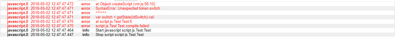

                    Allerdings bringt er einen Fehler:
                      Sorry, switch ist ein reserviertes Wort. Tausche bitte switch gegen state aus (Zeilen 6, 24, 29).

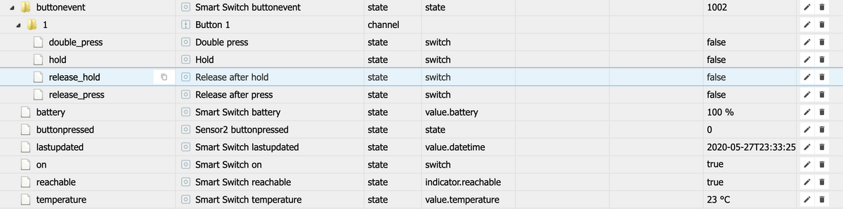

                              Ist jemand so lieb und kann den Skript für den Xiaomi Aqara Wireless Mini Switch anpassen?

                                In der dritten Zeile änderst du es auf :
                                const idLong = [Hier den Pfad von release_hold] eintragen
                                  paul53 @R1Snake last edited by
                                  @R1Snake sagte:
                                  Ich würde vermuten, dass "release_hold" erst beim Loslassen true wird ?
                                  Wie verhalten sich die Datenpunkte "hold" und "release_hold" (loggen) ?

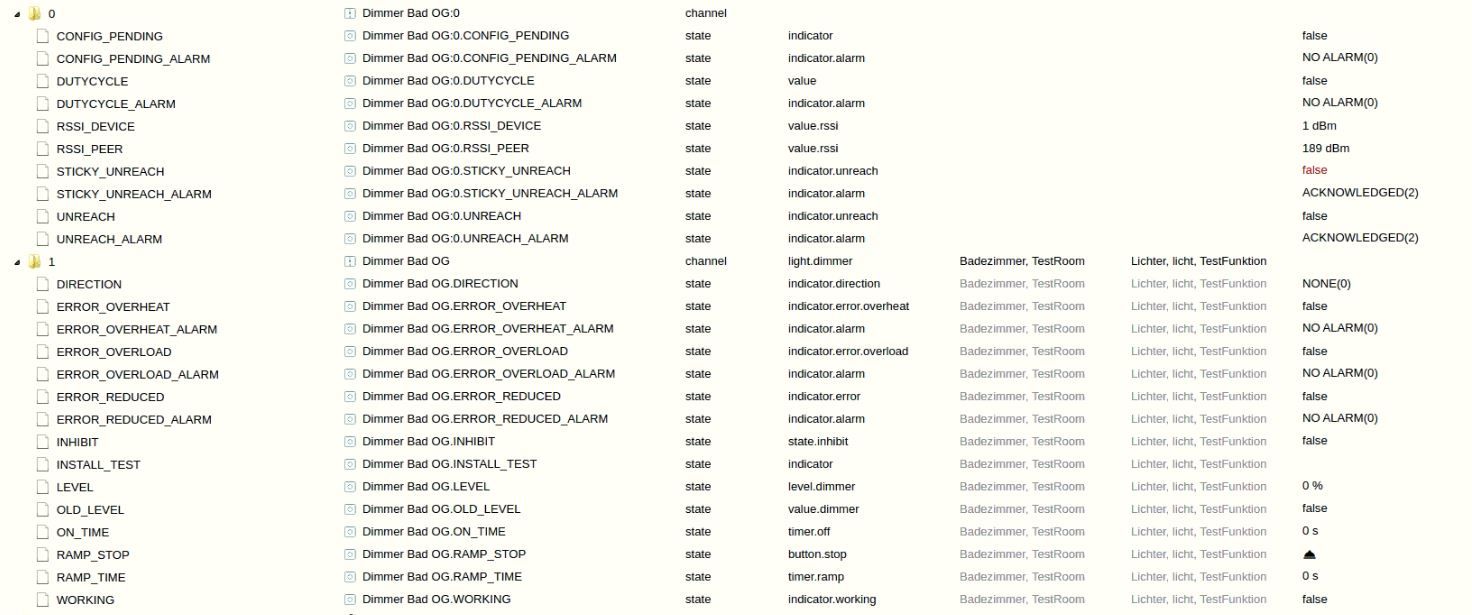

                                    @paul53 das Script kann man doch auch bestimmt umbauen für Homatic Dimmer, die haben keinen .on Datenpunkt. Gibt nur den .level Datenpunkt.
                                      paul53 @coyote last edited by
                                      @coyote sagte:
                                      Haben HM-Dimmer nicht einen .STATE Datenpunkt ? Dieser würde dem .on Datenpunkt entsprechen.

                                      • coyote
                                        coyote Most Active @paul53 last edited by
                                        @paul53 nein leider nicht.
                                          @coyote sagte:
                                          nein leider nicht.
                                          Also sind die HM-Dimmer immer an und werden nur durch den LEVEL gesteuert ? Dann lasse alles mit Bezug auf idSwitch und der Variablen state weg.
                                          coyote 2 Replies Last reply Reply Quote 0
                                          • coyote
                                            @paul53 genau, werden nur über level gesteuert. Ok, werde ich testen. Danke dir.
