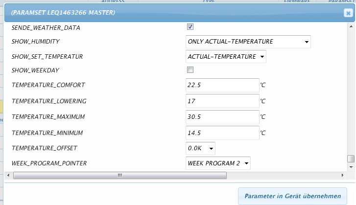

            Ich komme nicht wirklich weiter. Ich habe den Punkt zur Umstellung gefunden aber wie spreche ich diesen mit einem Script an? 😐

                  Mit dem HMM konnte ich diesen Punkt umstellen aber per Script eben nicht. :shock:
                    Marcolotti last edited by
                    Guten Morgen,
                    ich habe die Lösung gefunden. So funktioniert es: tclsh /usr/local/setparam.tcl LEQ1463266 WEEK_PROGRAM_POINTER int 2
                    LEQ1463266 ohne Zusätze für den Masterparameter.

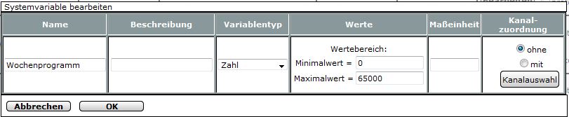

                        Als nächstes eine Systemvariable mit dem Namen "Wochenprogramm" anlegen. (Ohne Anführungszeichen)

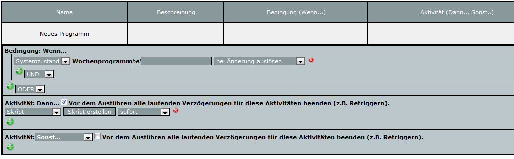

                        Dann kannst du in der CCU2 ein neues Programm erstellen.

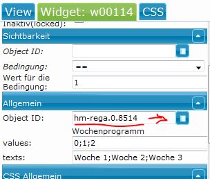

                        Im VIS habe ich das Widget JQUI - Radio Buttons Value List genommen.
                         ![721_woche-widget.jpg](/assets/uploads/files/721_woche-widget.jpg)
                        In den Attributen des Widget die Systemvariable aus HM-REGA -> Wochenprogramm wählen.

                                      Wie man dem Bild "attribute.JPG" entnehmen kann, sollte die SV vom Typ Werteliste sein (Woche 1;Woche 2;Woche 3). Die Programmauslösung muss dann per ODER-Verknüpfung erfolgen:
                                      Wenn...
                                      SV Wochenprogramm ist Woche 1 (bei Änderung auslösen)
                                      ODER
                                      SV Wochenprogramm ist Woche 2 (bei Änderung auslösen)
                                      ODER
                                      SV Wochenprogramm ist Woche 3 (bei Änderung auslösen)
                                      Dann...
                                      Script sofort
