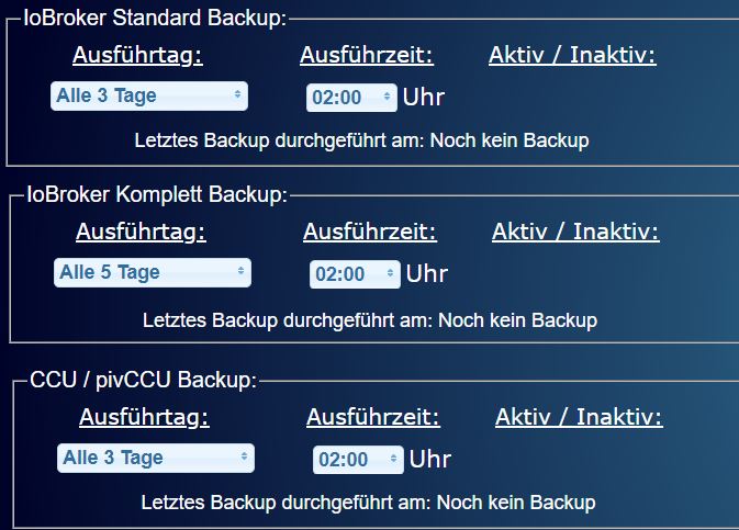

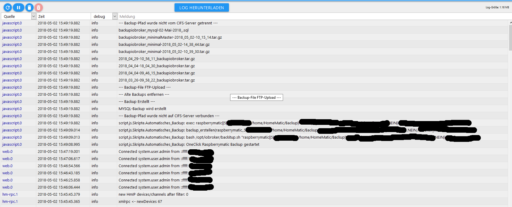

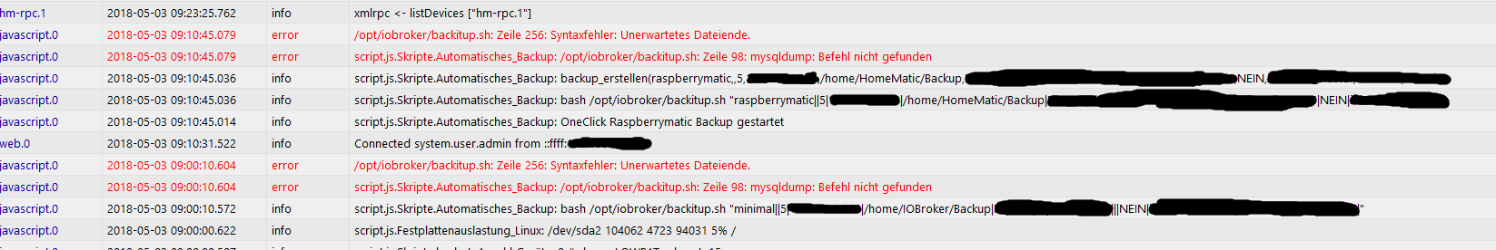

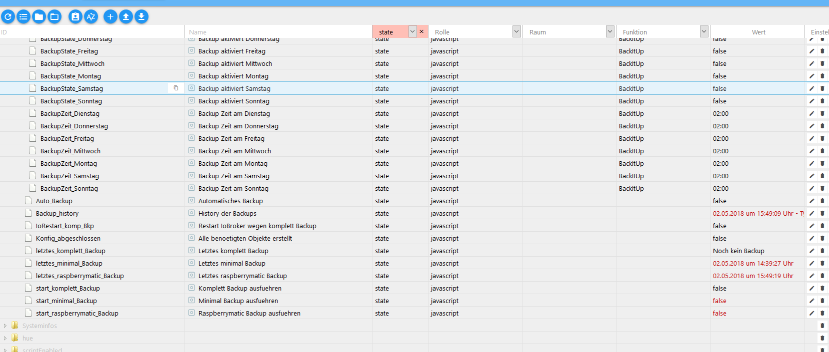

                                          Hallo zusammen, Hallo peoples….
                                          Erstmal ziehe ich meinen Hut für die tolle Arbeit 😉
                                          habe heute mal etwas Luft gehabt und das Script in Vis eingebaut und getestet ----> erstes Fazit nach ein paar Stunden...
                                          Meine Umgebung: Master auf Ubuntu LTS Server (admin 3.3.9), Slave auf PI (admin 3.3.9), RaspberryMatic auf PI ( v2.31.25.20180225)
                                          MySQL auf Synology
                                          Standard Backup - funktioniert über Button und wird auch auf meine NAS in den Ordner richtig verschoben.
                                          Komplett Backup - gestartet mit Button, habe ich nach 1 1/2 Stunden mit iobroker restart abgebrochen (vllt liegts an meiner Ordnergröße von knapp nen GB). Werde es evtl morgen Abend noch mal probieren!
                                          Automatisches Standard Backup - Vorlaufzeit 30 min, Backup nicht gestartet. für heute Nacht nochmals eingestellt, evtl zu kurze Zeitspanne
                                          RaspberryMatic Backup - per Button gestartet, keine Datei auf dem NAS.
                                          MySql Datenbank Backup - macht das Script anscheinend mit dem Raspberrymatic Backup. Datenbank bleibt im Backup Ordner auf dem Master System liegen.
                                          Habe eigentlich alles richtig eingestellt, doppelt und dreifach kontrolliert. SSH Zugang auf Raspberrymatic eingestellt, Datenzugriffe müssten alle gegeben sein... 😉
                                          Zwei kleine Bildchen aus der Log bzw Objekte...
                                          Hoffe ich kann biem Testen helfen, danke nochmals!
