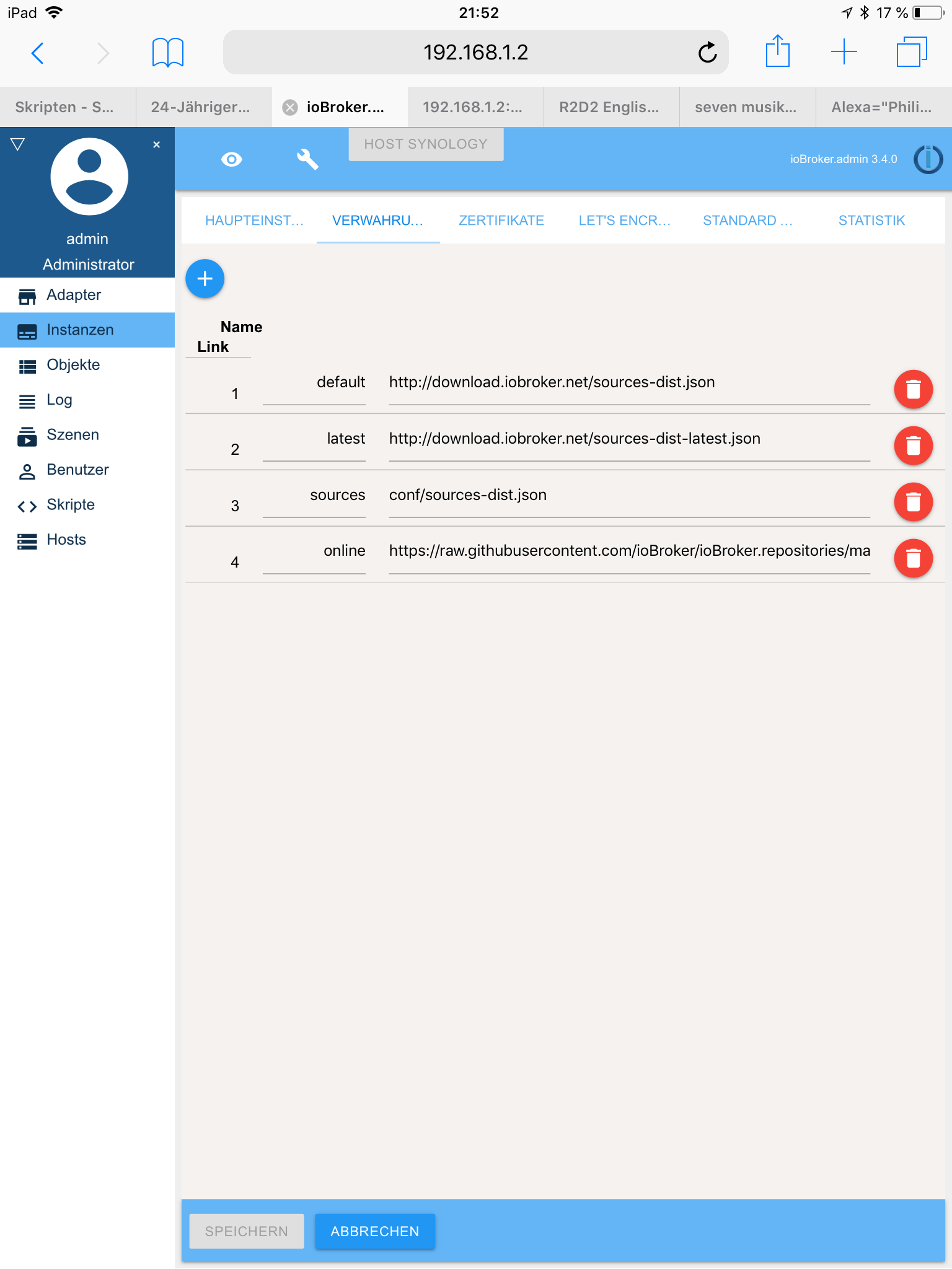

                              das sieht wohl dann so aus. habe es ja nicht bewusst getan…...muss ich downgreaden? wenn ja, wie geht das?was ist ein root ordner ?
                              Was passiert denn wenn ich über das iPad Punkt 4 probiere zu löschen? Bringt das was?
                              ![](</s><ATTACHMENT 6030_7cdad2c7-1ed6-4fe5-baac-3f8d4ae2674d.png )[attachment=0]~~7CDAD2C7-1ED6-4FE5-BAAC-3F8D4AE2674D.png[/attachment]" />
                              Ich habe über das ipad noch einmal ins log gesehen:
                              mihome.0	2018-05-01 22:02:39.068	info	system.adapter.admin.1: logging false
                              Also ich habe keinen Adapter.admin. 1 ….....~~
