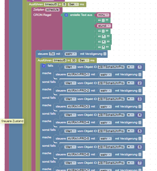

      hallo, ich habe eine frage zum scripten von schedule. durch das script kann um eine bestimmte zeit mein tv eingeschaltet und ein programm ausgewählt werden. ich habe auf der vis-seite drei eingabefelder für meinen tv - stunde, minute und programm. nachdem einstellen der ersten beiden wird das programm eingestellt und durch diese aktualisierung wird ein script getriggert, welches aus den beiden ersten werten ein schedule erstellt. im schedule ist das auswählen des programms definiert. ich dachte, wenn das schedule (zeit) vorbei ist, könnte ich wieder etwas neues eingeben, da das script wieder neu getriggert wird.
      das script aber arbeitet nur einmal, danach muss ich das script beenden und wieder starten. so wie es aussieht, verstehe ich die schedule funktion nicht.
      1 - könnte mir bitte jemand erklären, wie das technisch abläuft - warum geht die zweite eingabe nicht?.
      2 - hat jemand eine idee, wie ich mehrere schedules realisieren kann - so wie es jetzt ist, kann ich nur einen termin einstellen - könnte man das so realisieren, dass ich mehrere schedules (termine) realisieren kann.

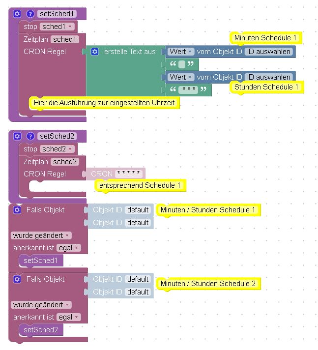

                  paul53 last edited by
                  @liv-in-sky:
                  kann man in einem script 2 schedules einfügen und werden diese ausgeführt? `
                  Ja.
                    Prinzip:
                    • liv-in-sky
                      liv-in-sky last edited by
                      vielen dank paul53 - über funktionen - das macht sinn
