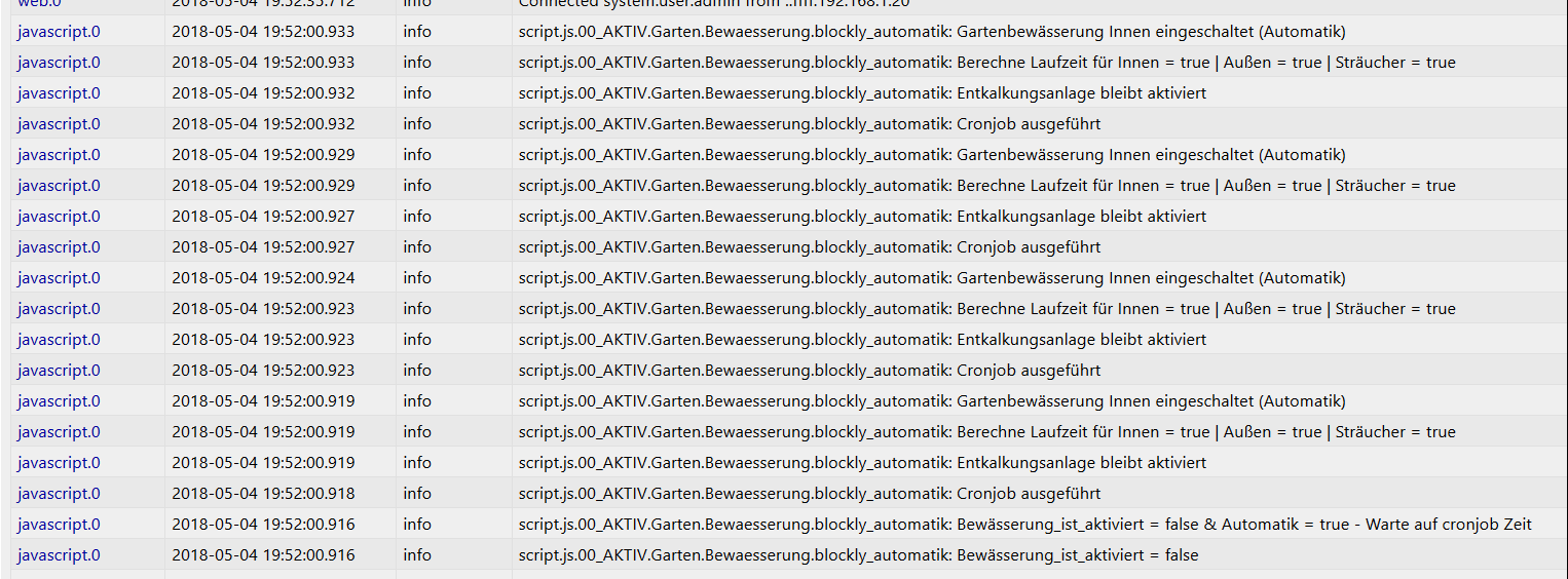

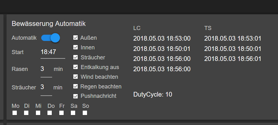

      ich arbeite aktuell an meiner Programmmierung für die Gartenbewässerung. Folgendes Blockly führt das ganze aus. Konfiguriert werden die entsprechenden DPs über VIS. Wenn das alles mal sauber läuft, möchte ich das auch hier im Forum veröffentlichen.
      Wenn die Bewässerung aktiv ist, geht mir aktuell noch der DutyCycle in die Höhe, nicht dramatisch schnell, aber definitiv unschön.
      Mein Versuch das ganz mit dem DP "Bewässerung_ist_aktiviert" auf "true" wenn die Bewässerung aktiv ist, und entsprechend die nochmalige Ausführtung des ganzen Skriptes zu unterbinden, hat leider nicht funktioniert. Hat jemand eine Idee woran das noch liegen kann?

                Vergleiche mal den Zeitstempel (ts) und die Zeit der letzten Änderung (lc) der Aktor-Datenpunkte bei laufender Bewässerung. Wenn nur dann gesendet wird, wenn erforderlich, müssen beide Werte gleich sein.
                  darkiop Most Active last edited by
                  Sehr seltsam, in einem ersten Testlauf, mit kurzen Zeiten, jetzt keine Auffälligkeiten - zumindest an diesen Datenpunkten:
                  (Ablauf: 1. Innen, 2. Außen, 3. Sträucher)

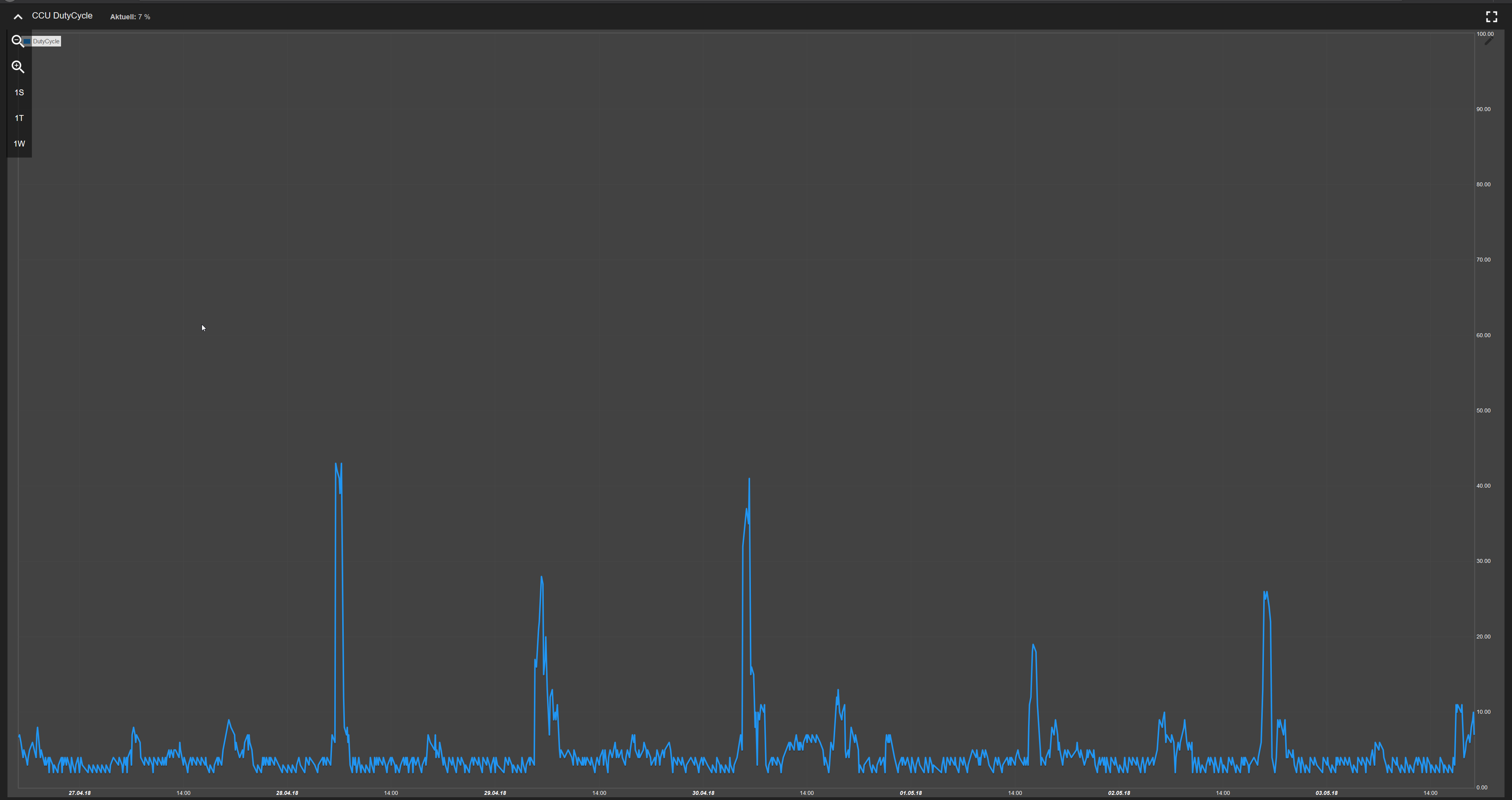

                  Muss das nochmal mit längeren Laufzeiten Testen, denn am letzten WE war der Anstieg des DC mit diesem Skript reproduzierbar…
                  Der 10er DC kommt von den Versuchen, normal liegt der Konstant bei 4-5. Hier sieht man auch die Pieks auf 40:

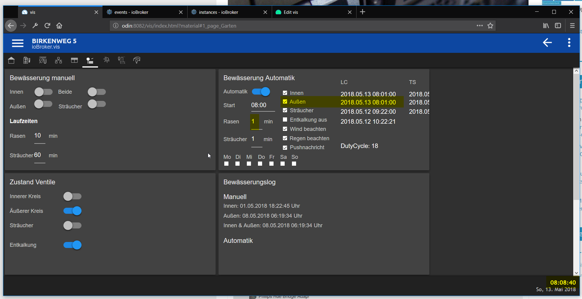

                    Heute Abend schoss der DC auf 99, meine Vermutung geht in Richtung der Option "Entkalkung aus". Das teste ich noch weiter. Aktuell ohne dieser Option verhält sich alles im normalen Bereich.

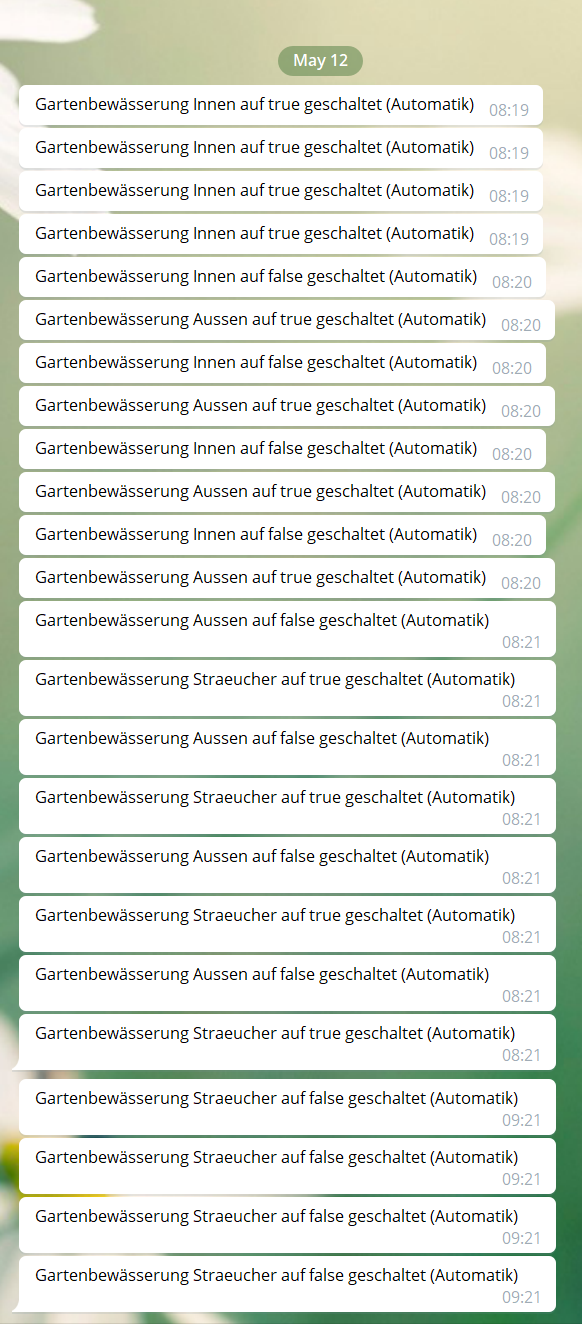

                    Was mich allerdings wundert, Pushnachrichten und Logs werden 4x abgesendet, jemand eine Idee wieso das so ist?
                    Edit: Als der DC auf 99 hochging, hing das Skript wohl in einer Schleife, ich habe massig Pushnachrichten zu diesem Zeitpunkt:
                      Heute Morgen nun wieder DC 99, das Skript blieb wohl beim ersten Ventil hängen und konnte nicht ausschalten und zum nächsten Übergehen …
                      Wenn ich mich hinsetze und es zum Test Starte und beobachte funktioniert natürlich alles 😄 Habe auch schon den Rpi näher an den Garten gebracht um den Funk Probleme ggf. auszuschließen.
                      Habe nun den Timer um das Skript zu Triggern auf 5 Uhr Morgens gestellt, das "alle 50 Sekunden" war nur für den Test.

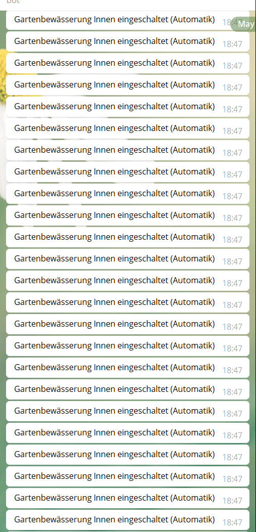

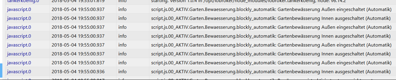

                        Was mich wundern, wieso kommen die Telegramm Nachrichten immer im 3-4, statt 1x ?
                        Diese Nachrichten wurden bei einem kompletten Durchlauf ausgelöst:

                          Heut Morgen wieder das negativ Beispiel, Innerer Kreis lief sauber mit einer Minute durch (08:01 Uhr), Äußerer Kreis ging an und aber nicht mehr aus = Duty Cycle rauscht nach oben. Um 08:09 Uhr habe ich dann manuell beendet.
                          Das Skript muss sich an diesen Stellen ab und zu verschlucken, anders kann ich es mir nicht erklären. Bin allerdings auch mit meinem Latein am Ende …
                          Liegt es evtl. an der Art und Weise wie ich die Timer verschachtelt habe? Wenn hier jemand eine andere Idee hat wie man das lösen kann, das die 3 Kreise nacheinander laufen und abschalten, habe ein offenes Ohr 😄

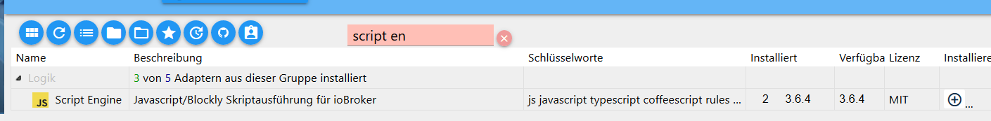

                                    Und welche Version hat Dein "Script Engine" Adapter? (Bei mir v3.6.4)
                                      Hier auch die 3.6.4

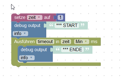

                                        Wenn ich Dein Script importiere werden die Variablen auch übernommen.
                                        Lege bitte mal ein neues Blockly an.

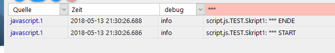

                                          Beide Logs werden sofort nach Skriptstart ausgegeben:
                                          • rantanplan
                                            rantanplan last edited by
                                            @darkiop:
                                            Beide Logs werden sofort nach Skriptstart ausgegeben: `
                                            Ja weil das nicht mehr funktioniert.
                                            Wenn Du Dir den Code anschaust wirst Du sehen das "NaN" eingesetzt wird anstatt die Variable "Zeit".
                                            timeout = setTimeout(function () {
                                              console.log('***Ende');
                                            }, NaN);
                                            Dein Blockly muss schon "etwas" älter sein 😉
