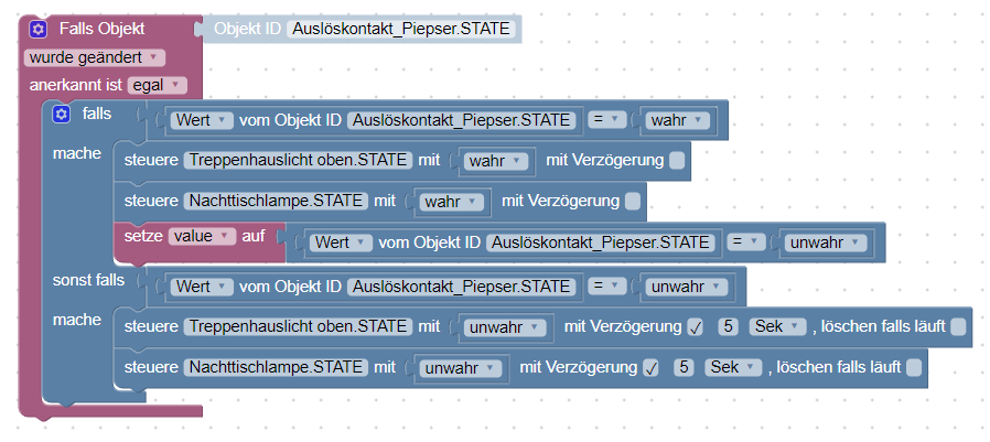

      Also ich habe ein HM-Sec der mir Potentialfrei einen Wert "true" macht, der aber nicht ohne mein Zutun wieder auf "false" geht.
      Daraus habe ich Blockly gemeacht das mir ein Licht anmachen sollte und nach einer gewissen Zeit wieder ausmachen sollte.
      Also das Licht geht an aber der wert ändert sich ja nicht mehr selbsttändig in false. Wie setze ich denn jetzt per Blockly das "false" .
      Wer kann mir denn da einen Tipp geben.
      Hier mal das Blockly wie ich es mir vorgestellt habe.
      Das "setzte Value" ist vermutlich falsch.

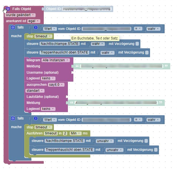

          meinst Du vielleicht sowas in der Art ?

                @dslraser:
                ![](</s><URL url=)<link_text text="https://uploads.tapatalk-cdn.com/201805 ... 850a97.jpg">https://uploads.tapatalk-cdn.com/20180503/6e71ea45add5cfcf8f5d705b32850a97.jpg</link_text>" /> ` ~~Mmm!!!
                Das könnte passen.
                Da wird ja auch das State gesetzt. Das werde ich heute Abend mal versuchen.
                Das sieht aber gut aus.~~

                                    • totocotonio
                                      totocotonio last edited by
                                      hier mal das Script.

                                        • totocotonio
                                          nein der Trigger ist ein Potentialfreier Kontakt der Schließt und geschlossen bleibt, bis ich ihn zurück setzte.(Was ich erst später machen kann)
                                          Keine Ahnung, das habe ich von Dir so übernommen. Das 2. falls stammt auch von dem Trigger Potentialfreier kontakt.
                                          Der Wert bleibt ja auf true, wie ich Dir schon geschrieben habe.
                                          • Dutchman
                                            @totocotonio:
                                            Der Wert bleibt ja auf true, wie ich Dir schon geschrieben habe. `
                                            Dan brauchst du die 2te falls ja nicht, nur ein falls ob die lampe an ist wen nein schalte aus.
                                            Das ausschalten einfach unter dem fals oder in der If abfragen überprüfen ob die lmapr an ist.
                                            Dieses Script sollte aber nicht dafür sorgen daß die Lampe ausgeht wen die diese ohne den Kontakt schaltest.
                                            Kannst ja Mal debug Blöcke einbauen um zu schauen was passiert
                                            Send from mobile device
