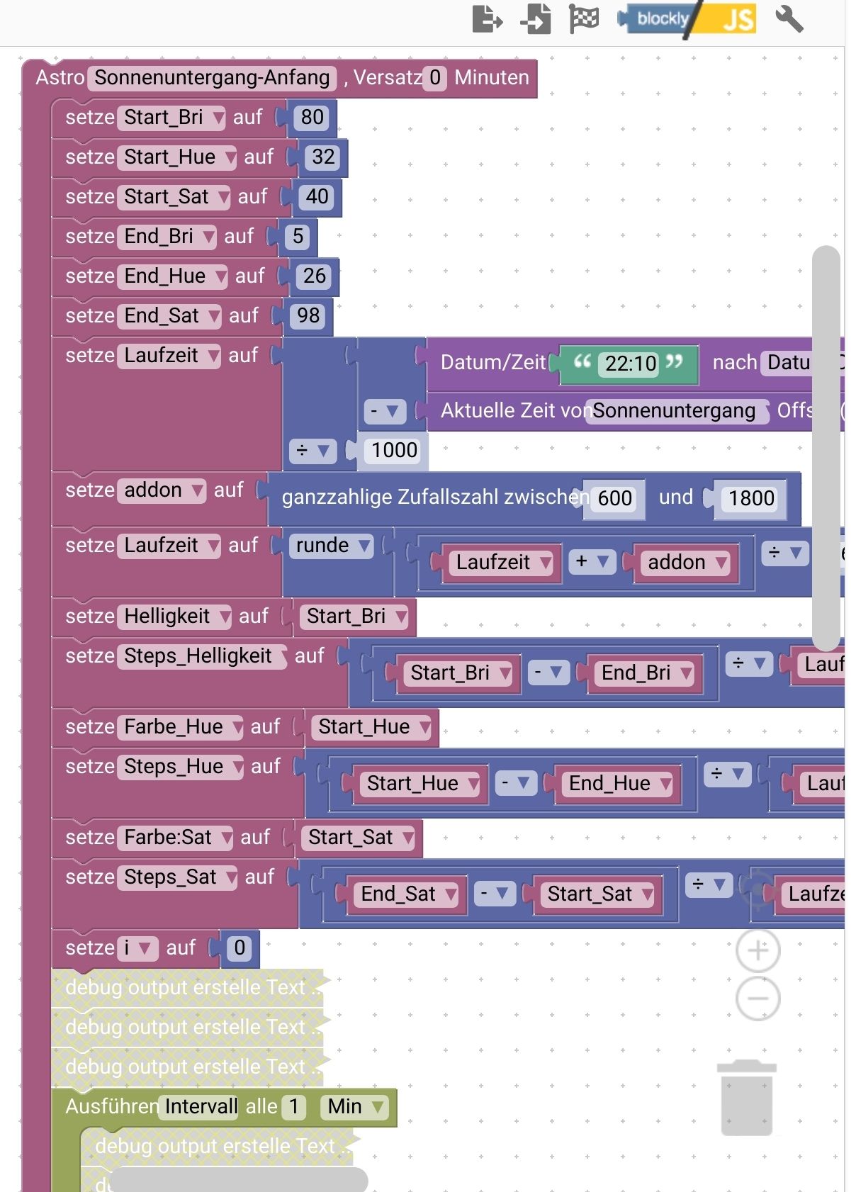

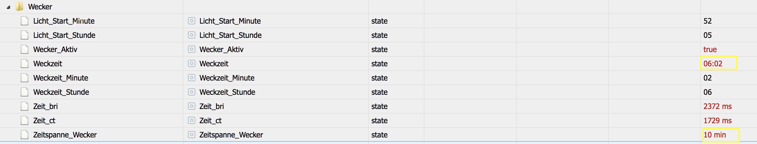

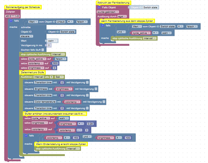

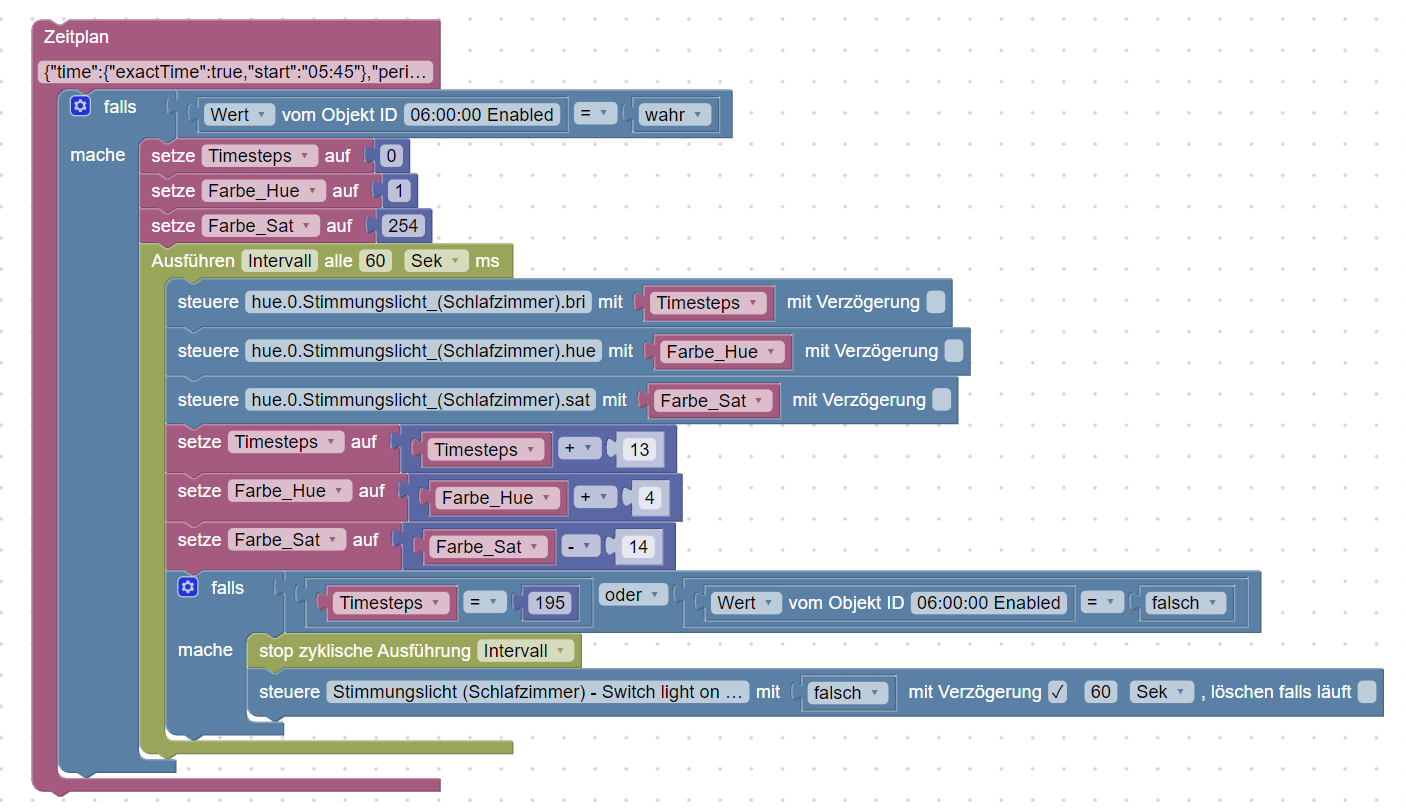

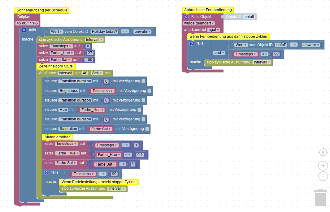

                          Vielleicht kurz bisschen zu erklären. Vielleicht kann man einiges auch einfacher manchen, aber manches ist durch try and error entstanden 🙂
                          Auch sind noch ein paar Debug von mir und Sento Befehle drin, die man bestimmt nicht braucht 🙂
                          Weckzeit = Zeit wo man geweckt werden will
                          Zeitspanne_Wecker = Länge des "Sonnenaufganges" (Start Lichtwecker = Weckzeit - Zeitspanne_Wecker)
                          Farbverlauf durch ct (Warmweiss nach Kaltweiss) von value 500 nach 153 (max Spanne)
                          Helligkeit durch bri von 1 bis 254 (max Spanne)
                          Wecker wird gesteuert über Wecker_Aktiv. Diese wiederum wird gesteuert über die Variable frei heute (aus anderem Skript und berücksichtigt Urlaub aus iCal Adapter, WE und Feiertage)
                          Cron Beginnwerte berechnen
                          Berechnet die Cron Werte für Min und Std.
                          • Korrigiert auch aus bsp 5:20 zu 05:20
                          Intervall beenden wenn Licht aus
                          Beendet Lichtwecker wenn Licht manuell ausgemacht wird
                          Die gelbumrahmten Objekt muss man eingeben, dann werden die anderen alle berechnet
                          Ich kann leider das Blockly nicht posten, da die Max Zeichen gesprengt werden. Oder gibt es einen anderen Weg?

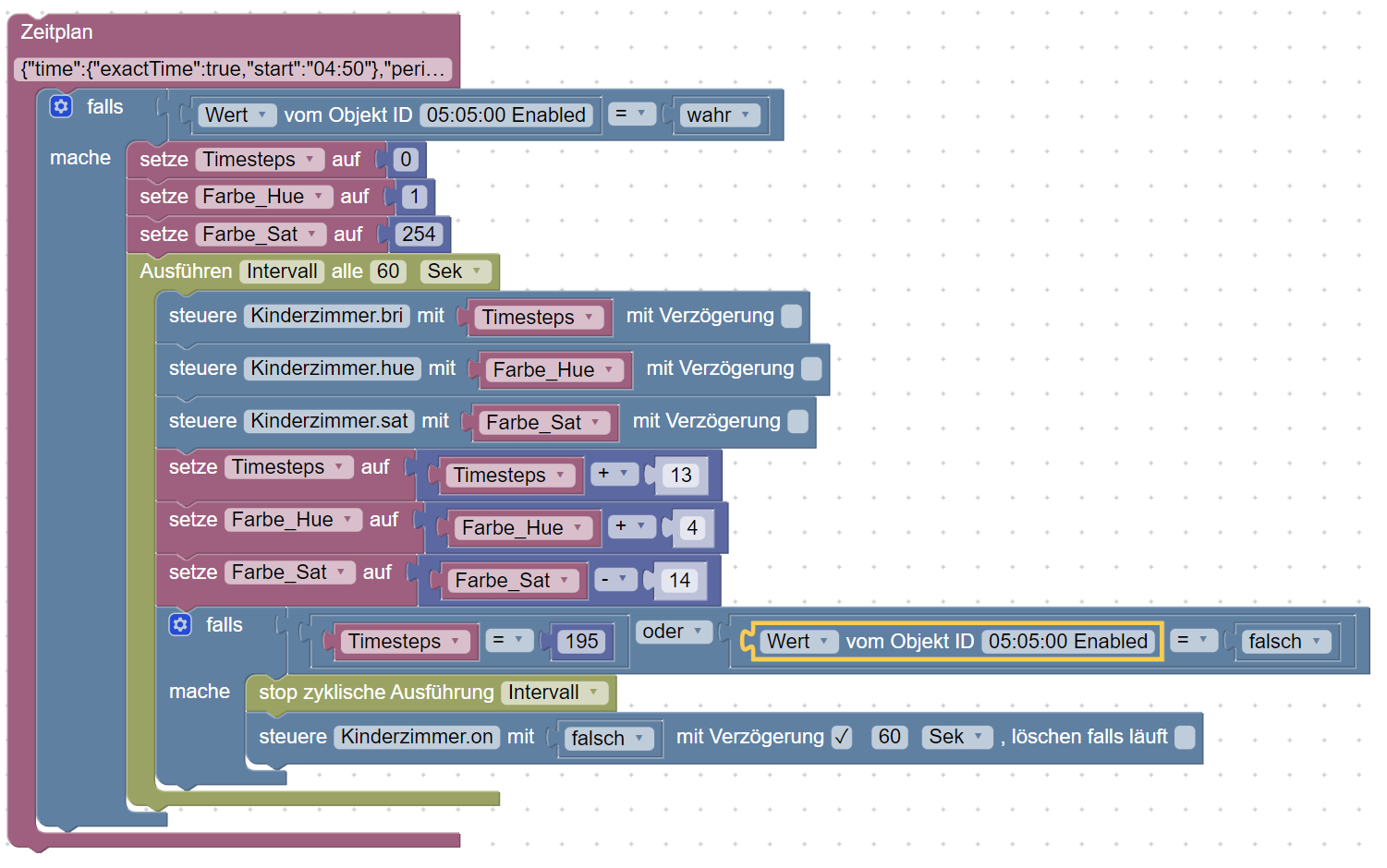

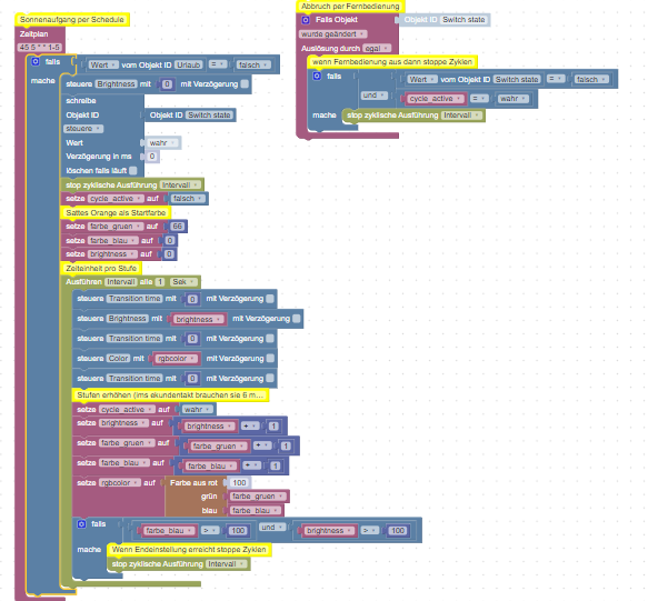

                            Sorry, dass ich jetzt erst dazu komme meinen Sonnenaufgang zu posten:
                            Export:

                              aje89 last edited by
                              @Gwoony:
                              Ich kann leider das Blockly nicht posten, da die Max Zeichen gesprengt werden. Oder gibt es einen anderen Weg? `
                              Du kannst den Export in eine Texdatei packen und diese hier mit Anhängen

                                Guten Morgen meine Lieben,
                                obgleich das Thema schon etwas älter ist, möchte ich noch einmal meine Anpassung für die Philips Hue Lampen einbringen.
                                • Der Sonnenaufgang beginnt 15 Minuten vor dem Weckerklingeln. In meinem Fall startet (bei einem angesetzten Klingeln um 06:00 Uhr) der Sonnenaufgang um 05:45 Uhr.
                                • Farblich verändert sich das Licht von einem rötlichen Ton zu einem gelblich-weißen.

                                  <block type="schedule" id="!ttNhYm1F*[/qNb$9Wnb" x="187" y="63">
                                    <field name="SCHEDULE">{"time":{"exactTime":true,"start":"05:45"},"period":{"days":1}}</field>
                                      <block type="controls_if" id="/IPuT}!9AbE_qAkM^M6|">
                                          <block type="logic_compare" id="eymVL5uq#V^)dABSo2+4">
                                            <field name="OP">EQ</field>
                                              <block type="get_value" id="@=#`hn,wpAcU~[b1ysM^">
                                                <field name="OID">alexa2.0.Echo-Devices.XXXXXX.Alarm.XXXXXX.enabled</field>
                                              <block type="logic_boolean" id="hE5EHAD,XE7tCuKtH8sJ">
                                          <block type="variables_set" id="JCWeDStbtm50i-S#/[_3">
                                            <field name="VAR" id="!;/[u^vQs,tRIaZhN%@,">Timesteps</field>
                                              <block type="math_number" id="a^t4?#!ms]ioV/BNjtX2">
                                                <field name="NUM">0</field>
                                              <block type="variables_set" id="1gSLmMgqA0w+7n#6K}Ft">
                                                <field name="VAR" id="K$?TZ05P_nNo#(2H~G#M">Farbe_Hue</field>
                                                  <block type="math_number" id="9XwM$F4E^?3|pP=(Mcj$">
                                                    <field name="NUM">1</field>
                                                  <block type="variables_set" id="QUvE$NAO7*n/{{*=BG_o">
                                                    <field name="VAR" id="+wmE3GSnSf(]x%lgQx*c">Farbe_Sat</field>
                                                      <block type="math_number" id="(+k5x{OMb0?,=?4^IPcJ">
                                                        <field name="NUM">254</field>
                                                      <block type="timeouts_setinterval" id="}m-RdKOYjC]1r^uqr#c!">
                                                        <field name="NAME">Intervall</field>
                                                        <field name="INTERVAL">60</field>
                                                          <block type="control" id="q*nkfofX%/{[7a#|@/WP">
                                                            <field name="OID">hue.0.Stimmungslicht_(Schlafzimmer).bri</field>
                                                              <block type="variables_get" id="dtIxq=9U}`|Nyb:00x0d">
                                                              <block type="control" id="v^Pr_E.xKe_x_S^f9NQZ">
                                                                <field name="OID">hue.0.Stimmungslicht_(Schlafzimmer).hue</field>
                                                                  <block type="variables_get" id="G4Hne9,Nm-Ii#mVW0N;~">
                                                                  <block type="control" id=",Ye^pG44{yc@TlOYly}h">
                                                                    <field name="OID">hue.0.Stimmungslicht_(Schlafzimmer).sat</field>
                                                                      <block type="variables_get" id="Nj_L#||xgxd+u9:L^,C@">
                                                                      <block type="variables_set" id="@=x.T*4S.$2)@O|A|!:4">
                                                                          <block type="math_arithmetic" id="7w7mw;F~Qq1^~%;c-hmp">
                                                                            <field name="OP">ADD</field>
                                                                              <shadow type="math_number" id="e=f=Q7y[Iclt4a$}4#mE">
                                                                              <block type="variables_get" id="o4[BraKJ5QLJUo1+RbEY">
                                                                              <shadow type="math_number" id="A!X34WDk*a$]3keId}i,">
                                                                                <field name="NUM">13</field>
                                                                          <block type="variables_set" id="!-+qw6XlEgMT9/tk}BuI">
                                                                              <block type="math_arithmetic" id="CzIO[xQKUwqPO))%E+L+">
                                                                                  <shadow type="math_number">
                                                                                  <block type="variables_get" id="LsFB?;7HrHoI~Im!.4sH">
                                                                                  <shadow type="math_number" id="=#2R$lCY`HwaN0=2r`1I">
                                                                                    <field name="NUM">4</field>
                                                                              <block type="variables_set" id="Ooqg7W/@{tCW|y%lFiLM">
                                                                                  <block type="math_arithmetic" id="JxmFIXz0ePa7tCJhejg|">
                                                                                      <block type="variables_get" id="0x{[!bXY|ave}Evn4f10">
                                                                                      <shadow type="math_number" id="Jzwmyk^u`t:#A/~om+`o">
                                                                                        <field name="NUM">14</field>
                                                                                  <block type="controls_if" id="GUx[jne8MMD+Hx0/Vsfr">
                                                                                      <block type="logic_operation" id="Z3T*P|%WJWRRz@H-cYD=">
                                                                                        <field name="OP">OR</field>
                                                                                          <block type="logic_compare" id="%U8YW5.E(OIk:w1pUzL5">
                                                                                              <block type="variables_get" id="*y%L,xS0I6:LK:#cqpMG">
                                                                                              <block type="math_number" id="3T0waKEGP].2dB.]^s0~">
                                                                                                <field name="NUM">195</field>
                                                                                          <block type="logic_compare" id="#`42~yA+E4iKs$jps:=%">

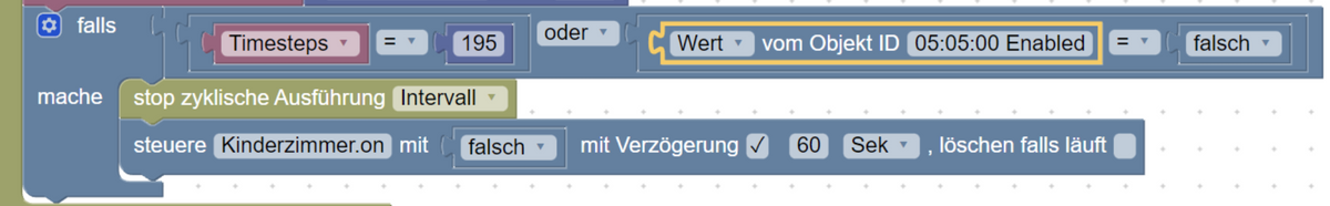

                                                                                              <block type="get_value" id="=n=AZjdUKlGr+(|l(Y1A">
                                                                                                <field name="OID">alexa2.0.Echo-Devices.XXXXX.Alarm.XXXXX.enabled</field>
                                                                                              <block type="logic_boolean" id="1%Uy.b2Q-ROL{3Y/kygu">
                                                                                      <block type="timeouts_clearinterval" id="zrxJAaEjJv;m|a|)IGvD">
                                                                                          <block type="control" id="3^~r{uZhNgqaBlKkH~G{">
                                                                                            <field name="OID">hue-extended.0.groups.stimmungslicht__schlafzimmer_-5.action.on</field>
                                                                                            <field name="DELAY_MS">60</field>
                                                                                              <block type="logic_boolean" id=".)4%+#]?1JYZ3g$KU*[V">
                                Liebe Grüße

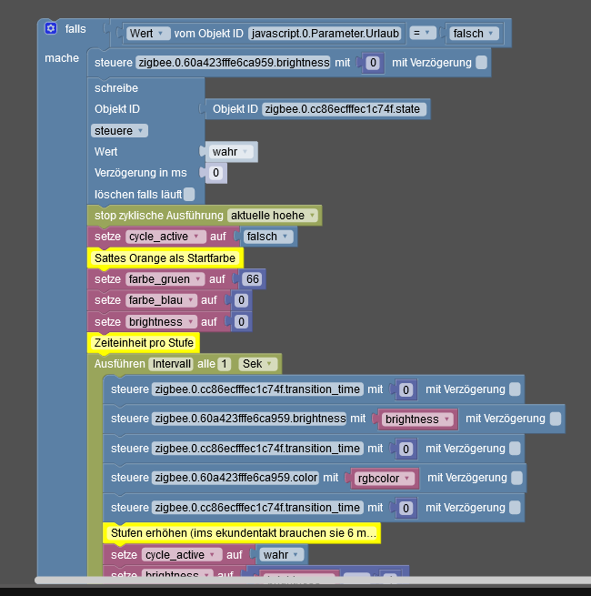

                                        • jmeister79
                                          jmeister79 @jmeister79 last edited by
                                          @jmeister79 habs hinbekommen.
                                          Es basiert komplett auf der Arbeit von @Homoran und ist an Colortemp und Brightness meiens Lidl dingens angepasst. Müsste aber auch für LED Streifen gehen. Hab hier irgendwo sogar noch einen rumkleben.
                                          Die Colortemp kann man entweder in Kelvin angeben oder wie ich es gemacht hab von 500 bis runter auf 153.
                                          Das ist von Tattooine Twin Sunset bis Weißer Riese. Parallel die Helligkeit von 0 auf 100
                                          Ich habe das Intervall testen auf 1s gestellt, so dauert es ca. 6min für einen "Sonnenaufgang" ich werde es auf 5s stellen so hab ich ca. ne halbe Stunde.
                                          BlocklyJavascriptTypeScriptRules
                                          Protokoll
                                          Ausgewählte Blöcke exportieren

                                                                                                                                    <block type="variables_get" id="`x=8)h:X3ni1O#OwO/;-">
                                                                                                                                      <field name="VAR" id="K$?TZ05P_nNo#(2H~G#M">colortemp</field>
                                                                                                                                    <block type="math_number" id="/eH;_D[-f!B,_d{.kQ#S">
                                                                                                                                      <field name="NUM">153</field>
                                                                                                                                <block type="logic_compare" id="y63_7Joq9ZQrG3wg.1)/">
                                                                                                                                  <field name="OP">GTE</field>
                                                                                                                                    <block type="variables_get" id="WL]Ta,[5EEyOyKK)+=wu">
                                                                                                                                      <field name="VAR" id="#`vBU..=KLr*eObqk]U:">brightness</field>
                                                                                                                                    <block type="math_number" id="B5CbauAhU|AnKd3OuWV*">
                                                                                                                                      <field name="NUM">100</field>
                                                                                                                            <block type="comment" id="d@z26Wa+#kDyXAsPPolt">
                                                                                                                              <field name="COMMENT">Wenn Endeinstellung erreicht stoppe Zyklen</field>
                                                                                                                                <block type="timeouts_clearinterval" id="YwJUV,R/}uU_PI:V7VXG">
                                            <block type="comment" id="*EFw|LDD~6Ss4b)In.eM" x="613" y="-162">
                                              <field name="COMMENT">Abbruch per Fernbedienung</field>
                                                <block type="on_ext" id=":Mw*gCWotTHocSv[3uwd">
                                                  <value name="OID0">
                                                    <shadow type="field_oid" id="Cj?.K4aL+{%eYH+_bS#L">
                                                      <field name="oid">zigbee.0.cc86ecfffec1c74f.state</field>
                                                    <block type="comment" id="m#[V-7wmJ_s0{XHXk=CO">
                                                      <field name="COMMENT">wenn Fernbedienung aus dann stoppe Zyklen</field>
                                                        <block type="controls_if" id="_gdEV:4:y(?k:ip~o/b^">
                                                            <block type="logic_operation" id="ghZ#k`vY-z}Re}]kdkyH" inline="false">
                                                              <field name="OP">AND</field>
                                                                <block type="logic_compare" id="NFNS+kXaz8myPISu/9;0">
                                                                    <block type="get_value" id="o(N]OR-Tqd4r/r/Q~F|d">
                                                                      <field name="OID">zigbee.0.cc86ecfffec1c74f.state</field>
                                                                    <block type="logic_boolean" id="4a;}(XEFQk[`hRRv1v8%">
                                                                <block type="logic_compare" id="Ix|::b*3j!{%cpgkwjKC">
                                                                    <block type="variables_get" id="Ukl)t7G5qqZX?@`Z(Sj%">
                                                                      <field name="VAR" id="!;/[u^vQs,tRIaZhN%@,">cycle_active</field>
                                                                    <block type="logic_boolean" id="lpJs4t=stg,DVhEDR$p`">
                                                            <block type="timeouts_clearinterval" id="#`4q,dgH38Q6|+n%=6^:">
                                            <variables>
                                              <variable id="!;/[u^vQs,tRIaZhN%@,">cycle_active</variable>
                                              <variable id="K$?TZ05P_nNo#(2H~G#M">colortemp</variable>
                                              <variable id="#`vBU..=KLr*eObqk]U:">brightness</variable>
                                              <variable type="interval" id="Intervall">Intervall</variable>
                                            </variables>
                                            <block type="comment" id="e7P]EfnRO|mg|xzUU=#." x="88" y="-137">
                                              <field name="COMMENT">Sonnenaufgang per Schedule</field>
                                                <block type="schedule" id="mI!1MxMMqfmAkYTPMJX-">
                                                  <field name="SCHEDULE">45 5 * * 1-5</field>
                                                    <block type="controls_if" id="y35~folwA64JELdx*aZ_">
                                                        <block type="logic_compare" id="s3sEA.5IE{Fen=nr3}^(">
                                                            <block type="get_value" id="DOA7KEe-NvFZvDH{MK0B">
                                                              <field name="OID">javascript.0.Parameter.Urlaub</field>
                                                            <block type="logic_boolean" id="#rb1##iZs[9_sOPrxI[T">
                                                        <block type="control_ex" id="3YN{3i5Wz{0%p{Ey|Lnd">
                                                          <value name="OID">
                                                            <shadow type="field_oid">
                                                              <field name="oid">Object ID</field>
                                                            <block type="field_oid" id="/dsN)+8$UZUcE?1vrU12">
                                                            <shadow type="logic_boolean" id="ZglUN6GoTCa%xNusP!az">
                                                          <value name="DELAY_MS">
                                                            <shadow type="math_number" id="czDJd`$Yz3r.XkrMhv09">
                                                            <block type="timeouts_clearinterval" id="icH=6OkVId1/.haYArX-">
                                                                <block type="variables_set" id="fVqkEb48.`%t[:LcLpje">
                                                                    <block type="logic_boolean" id="S#m_=UYR,kQ+!qIeK56W">
                                                                    <block type="variables_set" id=",-(_MP:7b]`f(|D7OF`M">
                                                                        <block type="math_number" id="1:[z]B%MWNE}N!hRhmEy">
                                                                          <field name="NUM">500</field>
                                                                        <block type="variables_set" id="MQL8QGsHpuw%:IIz?,Ip">
                                                                            <block type="math_number" id="]AXkCF,taTjWXz4(%-eN">
                                                                            <block type="comment" id="zL7Fs]/lGoKX#)_8Dx(7">
                                                                              <field name="COMMENT">Zeiteinheit pro Stufe</field>
                                                                                <block type="timeouts_setinterval" id="aYso6.3`0KZpiU!ixQ9T">
                                                                                  <field name="INTERVAL">1</field>
                                                                                    <block type="control" id="_/oy-UP*Q|OpAe#8j6]z">
                                                                                      <field name="OID">zigbee.0.cc86ecfffec1c74f.transition_time</field>
                                                                                        <block type="math_number" id="LXPUqCPxF_5,=yaCm]Mh">
                                                                                        <block type="control" id="EL#h3qPd3;k/WtxadMHp">
                                                                                          <field name="OID">zigbee.0.cc86ecfffec1c74f.brightness</field>
                                                                                            <block type="variables_get" id="}iroE9Nn~^%nw0Uv40@z">
                                                                                            <block type="control" id="S~awpi`u+e#,,o?~L3J(">
                                                                                                <block type="math_number" id="H~d*_yP{Bc!T;|]H@zX%">
                                                                                                <block type="control" id="th!vt7:0Tk0^Yv2@xlO^">
                                                                                                  <field name="OID">zigbee.0.cc86ecfffec1c74f.colortemp</field>
                                                                                                    <block type="variables_get" id="Pb6Yl!1+i!-fvuexZ.3i">
                                                                                                    <block type="control" id="wU3N,FaRZ77wx,:i7G}@">
                                                                                                        <block type="math_number" id="87hw*u;(lW]E)_[Va*eO">
                                                                                                        <block type="comment" id="6]MxZ:=}qAgQgny94518">
                                                                                                          <field name="COMMENT">Stufen erhöhen (ims ekundentakt brauchen sie 6 min)</field>
                                                                                                            <block type="variables_set" id="q|w6}P/MqM^Z]Q9c@lZp">
                                                                                                                <block type="logic_boolean" id="?{u0tERi57^BOi#U?T0q">
                                                                                                                <block type="variables_set" id="3u{v{:UzTA,tfbeouyOC">
                                                                                                                    <block type="math_arithmetic" id="1XiOvP|W[8jo=rRSg2%-">
                                                                                                                        <shadow xmlns="http://www.w3.org/1999/xhtml" type="math_number" id=",3Ix@FLr[leEH.PZxCTj">
                                                                                                                        <block type="variables_get" id=",/`@dMc_8K~rAi,=]DA{">
                                                                                                                        <shadow xmlns="http://www.w3.org/1999/xhtml" type="math_number" id="+/F]U2:je(yC3}oU@,LU">
                                                                                                                        <block type="math_number" id="^2OM=4%4!ojW;=R8BPa0">
                                                                                                                          <field name="NUM">0.28</field>
                                                                                                                    <block type="variables_set" id="OJtc]JN(wj0Mc*}^B(mS">
                                                                                                                        <block type="math_arithmetic" id="pBsazw6;9z2l@JujGePr">
                                                                                                                            <block type="variables_get" id="C+d5~VJ/h;oGJDLn47dc">
                                                                                                                            <block type="math_number" id="]l~mrti-7j^?,i05z@ZC">
                                                                                                                        <block type="controls_if" id="c9d^cx}En)QJ^5LBl_.e">
                                                                                                                            <block type="logic_operation" id="6xUzHTC-$2v8g6ZoOx0~">
                                                                                                                                <block type="logic_compare" id="6S_vBdKEEXwB9y7dS+5Q">
                                                                                                                                  <field name="OP">LTE</field>
                                                  <value name="OID0">
