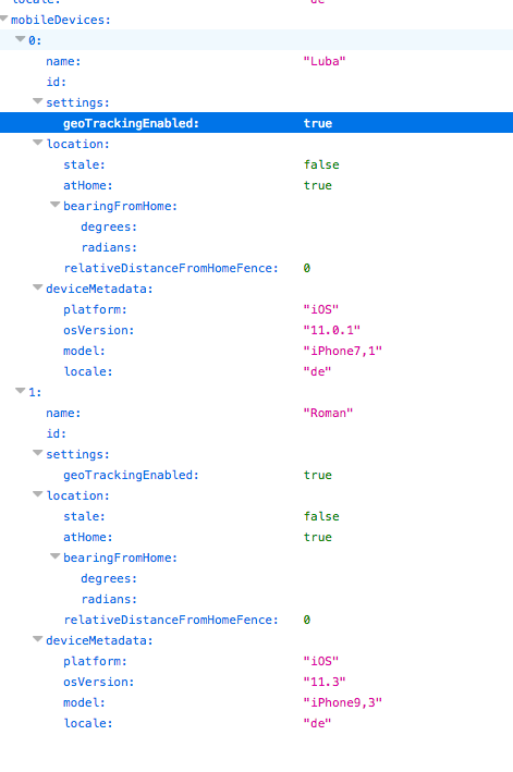

      Ich möchte die Anwesenheit von den Handys bei Tado auslesen. Beim Pfad von den Handys muss ich eine Zahl ->0 der 1 eingebenl, je nachdem wieviele Benutzer in dem Konto hinterlegt sind, bei mir sind es 2. Das mag das Script garnicht. Die besagte Stelle habe ich jetzt im Beitrag bei meinem Script fett, unterstrichen un kursiv hervorgehoben. Bitte um Hilfe
      Zum Verständnius hänge ich die Api an.

        Du musst mobileSevices[0].blubb schreiben

              paul53 last edited by
              @Romka1983:
              setState("javascript.0.Anwesenheit Roman", json.mobileDevices.mobileSevices[0].location.atHome);
              log(json.mobileDevices.mobileSevices[0].location.atHome); `
              setState("javascript.0.Anwesenheit Roman", json.mobileDevices[1].location.atHome);
              log(json.mobileDevices[1].location.atHome);
              Ist tatsächlich ein Leerzeichen in der ID "javascript.0.Anwesenheit Roman" ? Das sollte vermieden werden (Unterstrich) !
              createState("Anwesenheit_Roman",false, {read: true, write: true, name: "Anwesenheit Roman", type: "boolean", def: false});

                Die Fehlermeldung sagt das in deinem Objekt was aus dem json geparst wurde kein mobileDevices existiert. Warum musst du prüfen bzw Fehler absichern.
