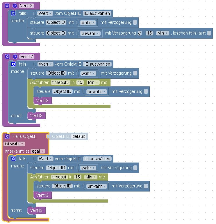

      Was will ich erreichen ?
      Über einen Schalter sollen 3 verschiedene Aktionen nacheinander ! ausgeführt werden. Jede Aktion soll eine Minute laufen. Es Soll aber jede Aktion einzeln an oder abgewählt werden können...
      Das mache ich momentan mit einem Trigger auf den Schalter.. Wenn der Schalter true ist, dann wird geprüft, ob die erste Aktion true ist, wenn ja wird die Aktion gestartet und über einen Timeout wieder beendet..
      Danach die 2. usw...
      Mein Problem ist, dass die 2. sofort ausgeführt wird, und nicht erst, wenn die erste beendet ist ...
      Hat mir hier jemand einen ansatz ?

            Das diese sofort ausgelöst wird ist logisch das Script läuft ja alles ab und startet es Dan, 2 Möglichkeiten:
            • mit time Out arbeiten
            • nach Action 1 wird ein object of true gesetzt, dieses wird benutzt als Trigger für die 2te Action usw

                  Ich möchte meine Gartenbewässerung per Vis steuern..
                  Ich habe 3 Ventile, die ich einzeln ansteuern kann. Nun möchte ich die Bewässerung per Schalter Auto (Zeitsteuerung) Manuell 15min und Aus steuern können.. auserdem möchte ich definieren können, welche Ventile bewässern sollen.
                  Deshalb dachte ich, ich mache einen logischen Schalter für jedes Ventil, und einen Schalter mit mehreren Zuständen für den Modus.
                  Den Trigger auf den Modus und wenn der auf Manuell steht, dann eben ein Ventil nach dem anderen 15 min aufmachen, aber eben nur, wenn der Schalter des Ventils auf true steht..
                  Mein Problem ist jetzt eben die Zeitsteuerung der Ventile.. Ventil 2 soll erst aufgehen, wenn Ventil 1 wieder zu ist.. Falls Ventil 1 aber nicht aufgehen soll, weil dessen Schalter auf false steht, soll es gleich mit Venitl 2 losgehen… usw.

                    Wie gesagt das würde ich mit objecten lösen, hmm wie erkläre ich das verständlich…
                    • jedes Ventil hat ein object ob es wohl oder nicht benutzt werden soll
                    • für jedes Ventil ein object das auf true gesetzt wird wen sein cyclus durchgelaufen ist
                    Dan das Script:
                    • wird getriggert durch den Schalter
                    • eine falls Frage ob das Ventil benutzt werden soll
                    • wen ja timer für das Ventil und wen fertig object für den cyclus auf true / wen nein wird nur das object des cyclus auf true gesetzt
                    • der nächste Trigger reagiert auf diese true Wert und auch hier eine falls Abfrage ob das Ventil wohl oder nicht benutzt werden soll usw
                    • der letzte cyclus setzt Dan alle objecte cyclus durchlaufen wieder auf false
                    Die Trigger Blöcke kannst Du reagieren lassen auf aktualisiere, geändert oder geändert mit Wert wahr.
                    Das letztere benötigst du in deinem Fall
                    Bringt dich das weiter ?

                        Etwa so ?
                          mameier1234 last edited by
                          @paul53:
                          Etwa so ?
                          filename="Folge_3Ventile.JPG" index="0">~~ `
                          Klasse… Ich denke genau so....
                          Teste nachher
                              @paul53:
                              Etwa so ?
                              Folge_3Ventile.JPG `
                              Sehr geil!, Danke !!… Funktioniert auf Anhieb...

                              Gibt es wohl eine Möglichkeit die Zeitdauer eines Timeout Variabel zu gestallten.. Also einstellbar, ob 15 Minuten oder 30... ?
                                paul53 last edited by
                                @mameier1234:
                                Gibt es wohl eine Möglichkeit die Zeitdauer eines Timeout Variabel zu gestallten.. Also einstellbar, ob 15 Minuten oder 30… ? `
                                In Blockly: Nein oder nur mit Umwegen (setIntervall 1 Minute + Zähler + clearInterval); in Javascript: Ja.
                                  Danke.. setintervall Tip hat funktioniert…
