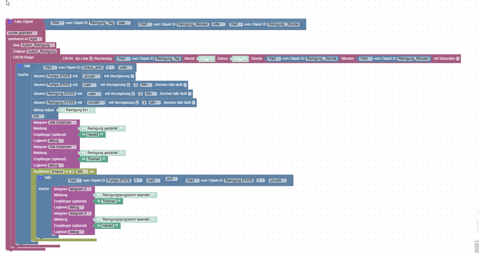

                Ich hänge mal ein Bild meines Blocklys dran, evtl kann jemand da mal früberschauen und mir sagen warums nicht geht.
                Vielen Dank
                  thomasSC last edited by
                  ich habe 3 objekte Angelegt, die ich über den Input button (jqui) steuere.
                  Ich kann mir nicht vorstellen warume es nicht gehe. eigentlich müsste es. Bekomme aber auch überhaupt nix im log. Somit gehe ich davon aus das im Cronjob was nicht stimmt.
