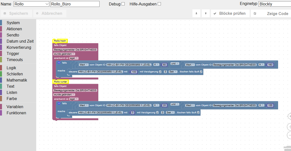

      Neo82 last edited by
      ich hab da ein Problem bei meiner Rollosteuerung. Zwar funktioniert es wunderbar das die Rollos über die Helligkeit rauf und runter gehen.
      Nur funktionert ncht wenn die Türe offen ist das der Rollo oben bleib möcte mich ja nicht ungewollt aussperren. Ich wollte das ganze über
      den Drehfensterkontakt lösen. Weil bei gekippter Tür kann ja der Rollo denoch runter.
      • Homer.J.
        Homer.J. last edited by Negalein
        Schau mal hier ob was für dich dabei ist.
        https://forum.iobroker.net/topic/997/jalousiesteuerung-zeitautomatik-sonnen-aussperrschutz
