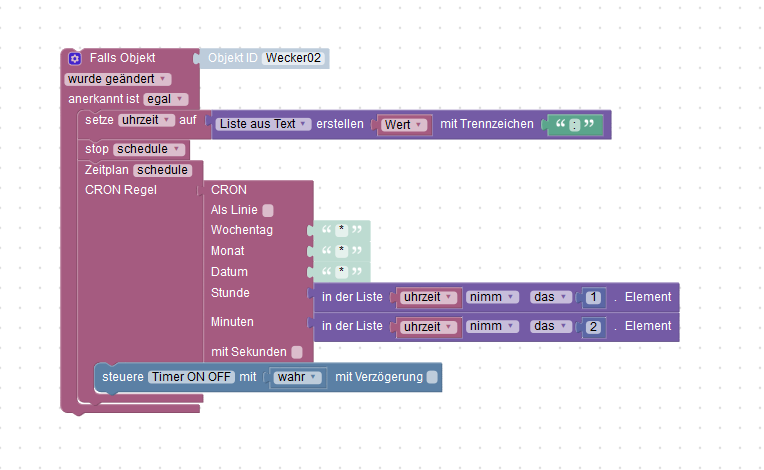

      Guten Aband,
      wie kann ich in Blocky einen Wecker programmieren und dann bei der ausgewählten Zeit eine Aktion ausführen?
      Ein Widget samt Variable mit Uhrzeit gibt es schon.
      Es geht mir nur um das reine Auslösen einer Aktion bei erreichen der Uhrzeit
      besten dank

          paul53 last edited by
          Der Fall b) lässt sich etwa so behandeln:
          Basti97 1 Reply Last reply Reply Quote 2

            @paul53:
            Blockly_Wecker.JPG `
            Hallo paul53
            Ich habe die Zeit in hh:mm
            Wenn ich deinen Block eingebe kommt folgende Fehlermeldung im Log.
            Mh, bin was Blockly angeht ziemlich grün hinter den Ohren, hoffe du kannst mir helfen.
              Die Fehlermeldungen kommen aus unterschiedlichen Scripts.
              @Oak:
              bin was Blockly angeht ziemlich grün hinter den Ohren `
              Ich auch. Deshalb versuche es mal mit Javascript (In den ersten 2 Zeilen die Datenpunkt IDs eintragen !).

              Das entspricht weitgehend dem Blockly-Script.

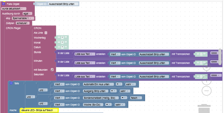

                      @paul53 Ich hätte auch mal eine Frage und zwar habe ich dieses Script ähnlich wie deins und dort kommt bei mir folgende Fehlermeldung nach dem Update des JavaS auf 5.2.13.

                        paul53 @Basti97 last edited by
                        @basti97
                        "stop" hat eine falsche Variable. Es muss schedule1 gestoppt werden.
                        Basti97 1 Reply Last reply Reply Quote 0
                        • Basti97
                          Basti97 Most Active @paul53 last edited by
                          @paul53 Super vielen Dank man wird irgendwie Blind. Mal sehen ob es jetzt so durchläuft ohne Warnungen.
