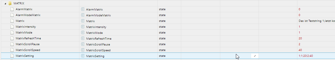

            @joergeli JA, das Javascript von deiner Homepage ist Mega umfangreich. Wenn man da mal eben seine eigenen paar Datenpunkte einsetzen will um zu sehen das es geht, vergalloppiert man sich sehr schnell.
            Was ich bei fly-in-sky seinem Sketch/Skript gut finde, ist die Möglichkeit via Datenpunkte die Modi, Leuchtstärke und Geschwindigkeit zu ändern ohne das man einen Hardware Knopf drücken muss.
            joergeli 1 Reply Last reply Reply Quote 0

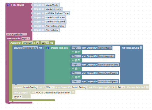

                @joergeli Danke für deine Erklärungen. Ich muss sagen, nach viel hin und her probieren das ganze Wochenende über, habe ich mich letztendlich für die Variante von @liv-in-sky entschieden. Diese bietet einfach mehr optische Reize und ist für meinen Geschmack leichter zu administrieren.
                @liv-in-sky Wir müssen uns Bitte nochmal über deine Alarmeinblendungen unterhalten.
                ich habe jetzt meine Datenpunkt Auswertung mit Blockly soweit fertig (siehe unten). Ist um einiges einfacher gestrickt als deine Variante. Zusätzlich schalte ich das Matrix Display über einen Xiaomi BWM ein und aus und passe die Helligkeit gemäß Xioami BWM Lux Wert an.
                Was ich aber doch wohl noch nicht so verstanden habe, sind die priorisierten Alarmmeldungen.
                Wie du am Skript sehen kannst, wird ein ganzer "Sack voll" Datenpunkte nacheinander aus gegeben. Nun hätte ich es aber gerne, das verschiedene Alarmwerte (z.B. Luftffeuchtigkeit im Bad) priorisiert und ggf. länger anstehend angezeigt werden.
                Ich meine in unserem Gespräch hattest du sowas erwähnt, das du das bei dir so machst. Im Moment fehlt mir da noch der Gedankliche Ansatz wie du das umgesetzt hast. Kannst du mich da nochmal an die Hand nehmen?

                              <block type="math_number" id="qrA8XyTycm;(taMs%(+C">
                                <field name="NUM">12</field>
                          <block type="controls_if" id="nNw78QE`^[Hc4Vvjbv8s">
                              <block type="logic_operation" id="FZ`fR[x/kl027j5sG-zh">
                                <field name="OP">AND</field>
                                  <block type="logic_compare" id="]0c@}t01=jCKnLc+3yuG">
                                    <field name="OP">GTE</field>
                                      <block type="get_value" id=".|`)i:DT,UB?}_^7P-uN">
                                        <field name="OID">deconz.0.Sensors.39.lux</field>
                                      <block type="math_number" id="~PBWYSh|o4#D*R+0+?h-">
                                        <field name="NUM">200</field>
                                  <block type="logic_compare" id=")W7/7OufPvJ_C_5eeyKG">
                                    <field name="OP">EQ</field>
                                      <block type="get_value" id="1s=|5-#92AVqk1rjG;^`">
                                        <field name="OID">deconz.0.Sensors.40.presence</field>
                                      <block type="logic_boolean" id="P*gKrn0PfS^UaDI_Y;QE">
                              <block type="control" id="#*)Un$*Om6O)9T0V1asI">
                                <field name="OID">javascript.0.MATRIX.MatrixIntensity</field>
                                  <block type="math_number" id="P2-/]Yo]O_jM3O6qytH;">
                                    <field name="NUM">10</field>
                            <statement name="ELSE">
                              <block type="control" id="r_(H-rKa`_+k4wx!G$:s">
                                  <block type="math_number" id="Ki@oq*43f|9J.O%8^N2%">
                                    <field name="NUM">1</field>
                liv-in-sky joergeli 2 Replies Last reply Reply Quote 0
                • liv-in-sky
                  liv-in-sky @JB_Sullivan last edited by
                  @JB_Sullivan
                  wenn etwas länger stehen bleiben soll, mache ich einen mode wechsel (ohne uhrzeit - z.b mode 7 oder 11)
                  der mode wechsel dauert solang e an, bis ein timer abgelaufen ist, oder du durch das script diesen mode wieder beendest
                  wenn das nicht klarheit bringt - ruf einfach durch - bin noch ein wenig zuhause
                  JB_Sullivan 1 Reply Last reply Reply Quote 0
                  • JB_Sullivan
                    JB_Sullivan @liv-in-sky last edited by JB_Sullivan
                    @liv-in-sky Ich bin auf der Arbeit, da geht leider nicht so viel mit telefonieren. - OK, das mit dem Mode Wechsel macht SInn, aber was machst du in deinem Skript mit den "AlarmModeMatrix (0,1)" datenpunkten?
                    • liv-in-sky
                      @JB_Sullivan
                      aber sollte eigentlich verständlich sein - du änderst den mode auf z.b 7 und schreibst das, was du anzeigen willst, in den Laufschriftdatenpunkt-
                      dann steht das da - wann du dann wieder in den alten mode gehst und den dp Laufschrift änderst obliegt dann dir - also timer gesteuert (was wenig bringt, da du ja nicht weißt, ob jemand das display angesehen hat) oder ein teil deines blocklys reagiert auf einen anderen trigger
                      bei mir:
                      wenn ein whatsapp kommt, wird im mode 7 "whatsapp message" angezeigt (das handy setzt einen dp in iobroker) - wenn ich dann irgendwann, die whatsapp am handy öffne, sendet das handy ein ok und ich steuere dadurch, dass die matix wieder in den standard-mode geht mit dem standard text
                      • liv-in-sky
                        liv-in-sky @JB_Sullivan last edited by liv-in-sky
                        @JB_Sullivan
                        AlarmModeMatrix :
                        verschiedene alarme
                        entweder wird der alarm an den standard text angehängt oder wenn wichtiger alarm, dann so wie eben beschrieben mit modewechsel
                        alarmmodematrix braucht mein blocky um zu wissen,: ist das ein hochprio alarm oder ein "kleiner alarm(info)
                        • JB_Sullivan
                          @liv-in-sky OK - alles klar, dann habe ich es verstanden. Jetzt muss ich nur noch schnell die Gedanken ordnen, wie ich das am besten "Ver-Blockly" 😉
                          • liv-in-sky
                            @JB_Sullivan wie schon erwähnt - meiun blockly ist so groß, dass ich es nicht mehr "posten darf" - wegen größe
                            man kann da viiiiiel "ver-blocklien" 🙂
