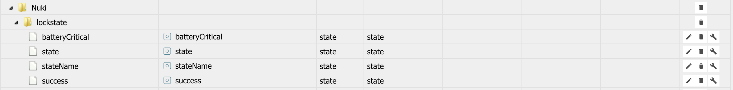

                      Legt euch einfach ein neues Javascript an, importiert das Script, tragt eure IP:Port der Bridge ein, den ID und das Token, und schon habt ihr im IOBroker die Werte von Nuki.
                      // Nuki Lockstate script by BerndHassenzahl@gmail.com
                      // erstmal alle Variablen definieren
                      var request = require('request');
                      // hier braucht Ihr die IP eurer Bridge, die nukiID und das Token, ihr findet beides nur in der App, unter Verwaltung/Bridge..Hab mir n Wolf gesucht..( Developer auf ON! )
                      var url = 'http://IPEurerBridge:8080/lockState?&nukiId=xxxxxxxx&token=yyyyyyy';
                      var state;
                      var stateName;
                      var battery;
                      var success;
                      var idstate = 'Nuki.lockstate.state';
                      var idstateName = 'Nuki.lockstate.stateName';
                      var idbattery = 'Nuki.lockstate.batteryCritical';
                      var idsuccess = 'Nuki.lockstate.success';
                      // die objekte in IOBroker anlegen, zu finden unter javascript.0.Nuki.lockstate
                      createState('Nuki.lockstate.state', {
                      createState('Nuki.lockstate.stateName', {
                      createState('Nuki.lockstate.batteryCritical', {
                      createState('Nuki.lockstate.success', {
                      // jetzt die Funktion zum auslesen der json
                      function lockstate() {
                      request(url, function ( err, state, body){
                          if (err) {
                              log("Fehler aufgetreten: " + err);
                          } else {
                          var obj = JSON.parse(body);
                      // zuordnen der Variablen
                          state = obj.state;
                          stateName = obj.stateName;
                          battery = obj.batteryCritical;
                          success = obj.success;
                      // Setzen der Werte in die Objekte
                          setState(idstate, state);
                          setState(idstateName, stateName);
                          setState(idbattery, battery);
                          setState(idsuccess, success);
                      // und das machen wir jede Minute...
                      schedule('*/1 * * * *', lockstate);
                      Das Script läuft bei mir jetzt seit 2 Monaten, das Nuki kann ich somit per Button, NFC, und natürlich per Alexa steuern.

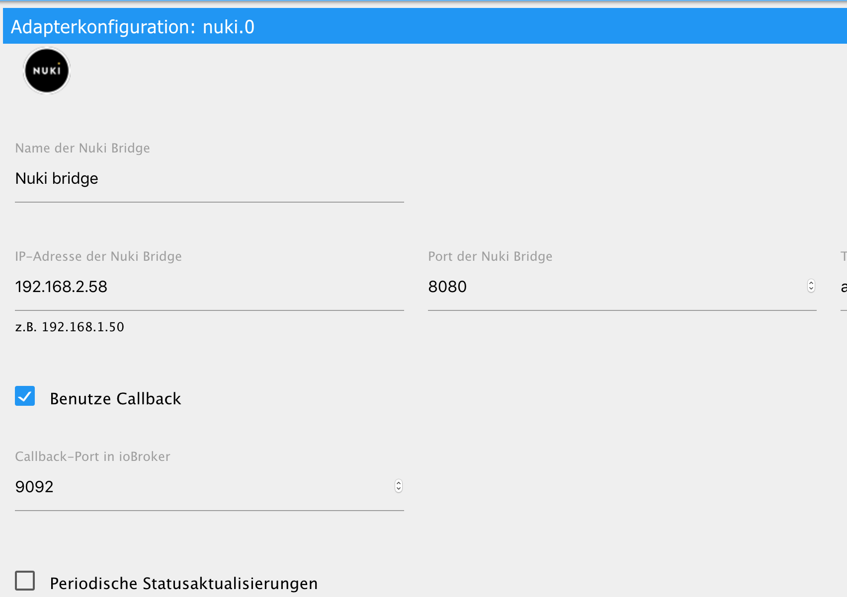

                        ich versuche mich auch seit einiger Zeit an der Erstellung eines Nuki-Adapters (https://github.com/smaragdschlange/ioBroker.nuki). Da es mein erster Adapter ist, ich mit JavaScript bisher noch nichts gemacht hab, und ich immer mal nur so für ein bis zwei Stunden in der Woche Zeit finde, geht es auch bei mir seeehr langsam vorwärts.
                        Ich stocke gerade bei der Einrichtung eines HTTP-Servers, wie Bluefox angeregt hatte. Ich denke, der Adapter könnte damit einen ersten nutzbaren Stand erhalten. Ich hab versucht, aus der simpleapi.js des Simple-API-Adapters schlau zu werden, bin aber etwas verloren.
                        Kann mich jemand hier vielleicht auf die richtigen/notwendigen Code-Schnippsel stoßen?

                            mein Adapter (https://github.com/smaragdschlange/ioBroker.nuki) ist zwar immer noch in Entwicklung, funktioniert bei mir aber schon sehr gut. Ich habe damit über ioBroker eine Verbindung zu meinem Fingerabdruck-Scanner hergestellt und öffne/schließe meine Haustür damit. Der Callback funktioniert nun auch einwandfrei, sodass immer der aktuelle Status angezeigt wird, selbst, wenn die Tür manuell geöffnet wird. In vis hab ich ihn noch nicht ausprobiert, aber die Objekte dürften sich dort jetzt abbilden lassen, da ich nun kompatible Statuseigenschaften nutze.
                            Ich hoffe, dass Du und vielleicht auch andere den Adapter nützlich finden, und würde mich sehr über Testergebnisse und Verbesserungsvorschläge freuen. Allein findet man ja doch meistens nicht jeden Bug…

                                  hab mittlerweile auch den Adapter von smaragdschlange installiert (inkl. Callback), funktioniert einwandfrei, vielen Dank.
                                  Will mir in nächster Zeit ein zweites Nuki-Schloss dazu installieren, das sollte ja kein Problem sein, oder?

                                    Ich hab den Adapter gerade eben installiert, hab mich zuerst selber mit dem Token vera…. Konfiguration wurde nicht gespeichert. Aber beim zweiten Versuch hats geklappt. Jetzt stell ich mir noch pro Stockwerk einen Xiaomi Taster hin mit dem ich die openAction starte und Sesam öffne dich legt los. Ich hab leider keine Tür mit einem elektrischen Türöffner.
                                    Jetzt warte ich auf November bis das Keypad kommt und dann kann ich von außen ohne Handy die Tür öffnen. Und vielleicht wird die Eingabe am Keypad auch im Adapter angezeigt... Falls sowas überhaupt möglich ist.
                                    Vielen Dank für den Adapter!
