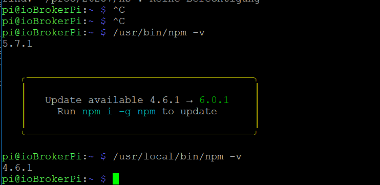

              Dabei habe ich festgestellt, dass ich offenbar zwei Installationen von npm auf meinem RPI hatte:
              >!  ![7202_npm-installationen-1.png](/assets/uploads/files/7202_npm-installationen-1.png)
              Die Installation unter /usr/local/bin/npm habe ich gelöscht und durch einen Link auf /usr/bin/npm ersetzt (für alle Fälle).

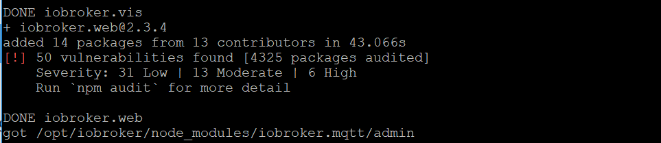

              Einen Schönheitsfehler hat das Ganze aber doch:
              Beim Übersetzen meldete das System jede Menge "vulnerabilities", wie das folgende Bild zeigt:
              >!  ![7202_npm-installationen-2.png](/assets/uploads/files/7202_npm-installationen-2.png)
              Hm, ich werde das mal abwarten und ggf. weiter aktualisieren.
