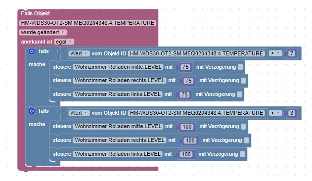

      habe mir die Temperatursteuerung von der CCU auf den ioBroker gebaut.
      Wie kann ich die Steuerung zeitlich einschränken?
      Also von 10.00 bis 20.00Uhr ?
      Nicht das die Steuerung meint Nachts mir die Rolläden hochzufahren weil die Temp.differenz gerade dem Wert entspricht.
      Habe zum steuern mir den Temp.diff.sensor im Garten verbaut der ab einer Differenz voin 5-7Grad die Rolläden senken soll. Genauen Wert muss ich nochmal testen.

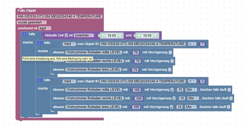

          Innerhalb deines Triggers als äußersten Block eine Abfrage einbauen:
          "Falls aktuelle Zeit zwischen xxx und yyy"
          Und da dann deine Steuerungslogik rein
          => https://github.com/ioBroker/ioBroker.ja … ime-blocks
          • totocotonio
            totocotonio last edited by
            das heißt man muss einen 2. falls block ganz nach links einbauen.
            Ist das richtig?
            • AlCalzone
              Nicht ganz links, sondern noch innerhalb des Triggers (roter Block)

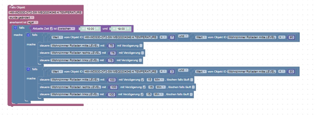

                  Dice19 last edited by
                  Habe es wie angehängt gemacht, funktioniert soweit erstmal.
                  Ein Problem, nun klicken regelmäßig im "Minutentakt" die Relais von den Schaltern. Ist wohl auf Dauer nicht ganz gesund…..
                  • Dutchman
                    Du solltest in deiner Falls noch ein UND integrieren und damit überprüfen ob die Rolläden nicht bereits im gewünschten Stand sind.
                    Damit ist das schalten erledigt und dein duty cycle wird dir dankbar sein

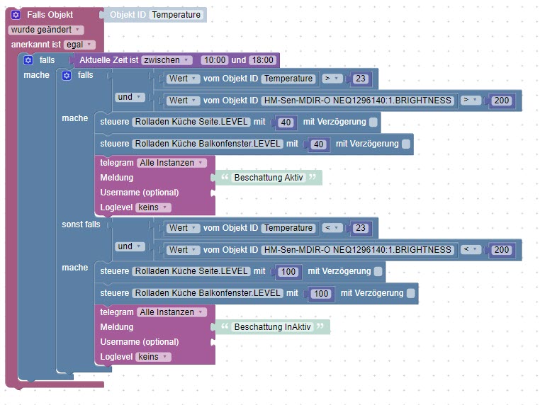

                      so habe ich es jetzt gemacht und es funktioniert. Ich habe auch kein "und" drin wo müsste das denn hin?
                      Wie kann ich denn Prüfen ob das Relais wirklich immer angesteuert wird. WO sieht man das denn?
                      Das einzige was mich stört das das Telegram zum Beispiel alle 15 min die Meldung bringt und nicht nur wenn es aktiv oder
                      inaktiv wurde wie mache ich das denn am besten.

                      • Dutchman
                        Wie bereits gesagt, prüfe in deinem falls wo du jetzt Temperatur und Lichtstärke hast auch den jetzigen level der Rolläden.

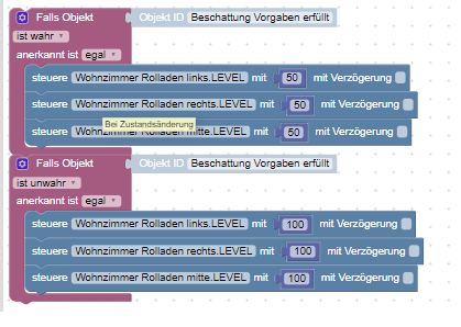

                          ple last edited by
                          Ich würde es umbauen auf eine Variable, da die Jalousien nach einer Handfahrt immer wieder auf die Beschattungstellung fahren.
                          Die Variable wird dann auch nur einmalig getriggert (Beschattung notwendig) , dann fahren diese auf die Beschattungsposition.
                          Wenn jetzt die Regierung diese mal oben haben möchte, Fenster putzen oder so, fahren die nicht gleich wieder runter. Das ganze könnte man jetzt noch mit einer Zeit unterbinden. Besser wären da Drehgriffkontakte, da weiß man ob Kipp offen oder zu.
                          Ich bin da auch gerade dran sowas umzusetzen, Danke an Pix ;-), und werde mir wohl noch ein paar Drehgriffkontakte besorgen.

                            • Dutchman
                              In der Theorie und logic ja, ich kan keine Aussage machen über die Werte die du benutzt hast 🙂

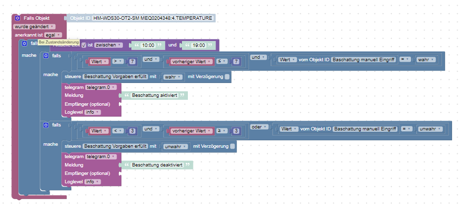

                                Irgendwas veranlasst immer noch die Relais zu schalten nicht mehr so oft aber immer noch vorhanden 😞
                                • htrecksler
                                  htrecksler Forum Testing last edited by
                                  Ich mache das in meinen Scripten so, dass ich mir am Anfang den aktuellen Level-Wert hole.
                                  Dann laufen die Routinen welche den neuen Level ermitteln.
                                  Und nur dann wenn dieser neue Level vom anfangs ermittelten abweicht wird mit setState ein neuer Wert gesetzt.
                                  Die Ermittlung des neuen Wertes läuft ständig, aber das setzen des neunen Wertes erfolgt in der Regel nur 2 mal am Tag. Morgens hoch - Abend runter.
                                  Es sei denn irgendetwas tritt ein dass die Rolladen gefahren werden sollen (Temperatur, man. Eingriff, etc)
                                  Bei mir funktioniert das perfekt und wird ständig erweitert.

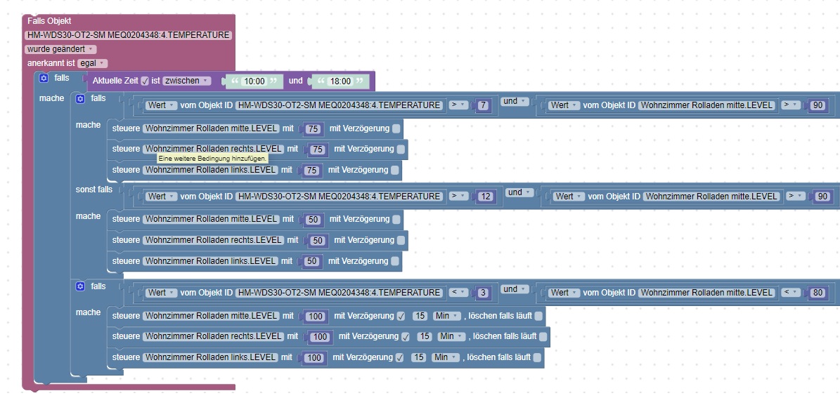

                                        Wollte heute einen zweiten Temp.wert einfügen wo er weiter absenkt aber leider verhaart er bei 75% obwohl 12° längst überschritten sind.
                                        Habe aus dem "falls" ein "falls sonst" Baustein gemacht…..
                                        Weiß jemand was da fehlt?
                                          Moin,
                                          soweit läuft das ganze nun.
                                          Wollte nun einen Schalter in der VIS einbauen das man die Steuerung deaktivieren kann und die Rollläden auch dann gleich hoch fahren falls sie unten sind.
                                          Habe einen DB angelegt, das wäre Problem eins. Der DB zeigt das false und true, 0 und 1 an.

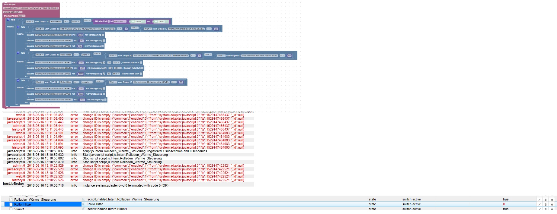

                                          Dann kommt in der Log die Meldung eine ID wäre wohl leer ?! Ich kann aber kein Baustein finden der leer ist. Wie verwendet man die Zahlenkette am Ende der Fehlermeldung?
                                          Danke für Eure Tipps
                                          Tobias
                                            Gibt es einen anderen Weg die Steuerung zu deaktivieren bei Bedarf?
