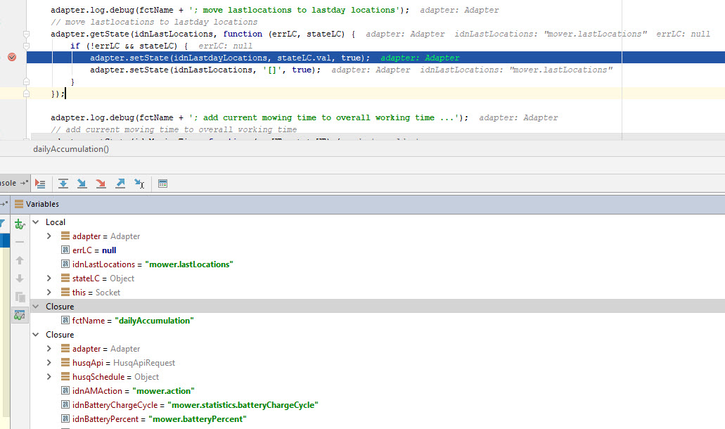

      Ich bin dabei, meinen ersten Adapter (Husqvarna Automower) zu schreiben. Es läuft schon ganz gut, allerdings hänge ich jetzt an einem Problem, wo ich nicht weiterkomme.
      Als Vorlage habe ich einen Landroid-Adapter genommen. Die Kernfunktionen laufen. Nun möchte ich um Mitternacht Tageswerte akkumulieren und habe einen entsprechenden Schedule erstellt:
          mScheduleDailyAccumulation = husqSchedule.scheduleJob({hour: 0, minute: 0}, function () {
              dailyAccumulation();
      Zum Testen rufe ich die Funktion via setTimeout auf:
          setTimeout(dailyAccumulation, 4000);
      Die dailyAccumulation-Funktion:
      function dailyAccumulation() {
          var fctName = 'dailyAccumulation';
          adapter.log.debug(fctName + ' started');
          adapter.log.debug(fctName + '; stop status timer');
          // stop status timer
          if(mScheduleStatus !== null) {
              //clearSchedule(mScheduleStatus);
              //mScheduleStatus.cancel;
              clearInterval(mScheduleStatus);
              mScheduleStatus = null;
          adapter.log.debug(fctName + '; add current covered distance to overall distance ...');
          // add current covered distance to overall distance in km
          adapter.getState(idnCurrentCoveredDistance, function (errCCD, stateCCD) {
              if (!errCCD && stateCCD) {
                  adapter.getState(idnOverallCoveredDistance, function (errOCD, stateOCD) {
                      if (!errOCD && stateOCD) {
                          adapter.setState(idnOverallCoveredDistance, (stateOCD.val + (stateCCD.val / 1000)), true);       // distance in km
                          adapter.log.debug(fctName + '; overall distance: ' + stateOCD.val + ': current covered distance: ' + stateCCD.val / 1000);
                          // move current covered distance to last distance and reset current
                          adapter.setState(idnLastCoveredDistance, Math.round(stateCCD.va), true);
                          adapter.setState(idnCurrentCoveredDistance, 0, true);
          adapter.log.debug(fctName + '; move lastlocations to lastday locations');
          // move lastlocations to lastday locations
          adapter.getState(idnLastLocations, function (errLC, stateLC) {
              if (!errLC && stateLC) {
                  adapter.setState(idnLastdayLocations, stateLC.val, true);
                  adapter.setState(idnLastLocations, '[]', true);
          adapter.log.debug(fctName + '; add current mowing time to overall working time ...');
          // add current mowing time to overall working time
          adapter.getState(idnMowingTime, function (errWT, stateWT) {
              if (!errWT && stateWT) {
                  adapter.getState(idnOverallMowingTime, function (errOWT, stateOWT) {
                      if (!errOWT && stateOCD) {
                          adapter.setState(idnOverallMowingTime,  (stateOWT.val + (stateWT.val / 60)));
                          adapter.log.debug(fctName + '; overall mowing time: ' + stateOWT.val + ': current mowing time: ' + stateWT.val / 60);
                          // move current working time to last working time and reset current
                          adapter.setState(idnLastMowingTime, stateWT.val, true);
                          adapter.setState(idnMowingTime, 0, true);
          // reset daily values
          adapter.setState(idnMowingStartTime, 0, true);
          // start status scheduler, use last timer value
          createStatusScheduler();
          adapter.log.debug(fctName + ' finished');
      } // dailyAccumulation()
      Außer "fctName" sind alle Variablen globale Variablen, die am Anfang des Codes deklariert und initialisiert werden.
      Bei der Ausführung läuft der Code dann auf einen ReferenceError, weil die Variable idnLastdayLocations nicht definiert wäre.
      Ich hätte jetzt erwartet, dass alle globalen Variablen am gezeigten BreakPoint bekannt wären.
      Habe ich einen prinzipiellen Fehler, liegt es in der Art des Aufrufes, so dass die Umgebung nicht mitgegeben wird oder habe ich einfach nur etwas übersehen.
      Der Adapter ist kurz vor der Fertigstellung und Testfreigabe. Wer den Code einsehen möchte, findet ihn unter https://github.com/truegreyhound/ioBrok … -automower, muss ihn heute aber noch aktualisieren.
      Hoffe ihr habt dazu ein paar Hinweise.

          Die Fehlermeldung
          "C:\Program Files\JetBrains\WebStorm 2018.1\bin\runnerw.exe" "C:\Program Files\nodejs\node.exe" --debug-brk=23504 --expose_debug_as=v8debug C:\ioBroker\node_modules\iobroker.husq-automower\main.js --force --log
          Debugger listening on [::]:23504
          ReferenceError: idnLastdayLocations is not defined

            Kannst Du bitte Code auf Github updaten … Da ist die zeile was ganz anderes. 🙂
            Strange ist in jedem Fall der Stacktrace hier ... Wie genau löst Du das aus? WO setzt du den Timer dafür?

            • blauholsten
              blauholsten Developer last edited by

              Day hast du einmal gross und einmal klein geschrieben
              • greyhound
                greyhound last edited by
                Der Code ist aktualisiert, für den Test mache ich das mit setTimeout als letzte Anweisung in Main.
                Den Fehler bekomme ich per WebStorm oder auch beim Start als ioBroker-Adapter, dann erst um Mitternacht (ohne den Testtimer). Da war mir der Fehler im Log aufgefallen.

                  @blauholsten:
                  Day hast du einmal gross und einmal klein geschrieben `
                  Ich wundere mich manchmal wirklich über die eigene Code-Blindheit.
                  Ich danke euch ganz dolle :ugeek:
