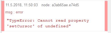

      ich versuche schon seit zwei Tagen die Nodes für ein Oled SSD1306 zu verstehen. Es will mir einfach nicht gelingen und es kommen immer nur Fehlermeldungen. Leider kann ich dazu auch keine Beispiel-Flows oder sonstige Informationen finden. Ich tappe im Moment absolut im Dunkeln und habe auch keine Idee mehr, was ich noch versuchen könnte.
      Das OLED-Display ist von der Hardwareseite richtig angeschlossen und wird auch korrekt angesprochen. Soviel habe ich mit einem kleinen Pythonprogramm schon testen können. Nur mit den Nodes will es leider nicht funktionieren.
      Link Nodes : https://flows.nodered.org/node/node-red-contrib-oled

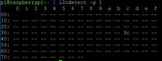

      Hardware über Konsole abgefragt:
      Folgenden Flow erstellt:

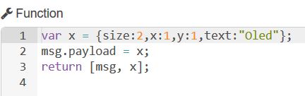

      Inhalt Function-Node:

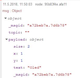

      Ausgabe Function-Node:

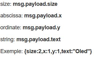

      Configuration Oled-Node für Textausgabe:

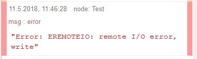

      Fehlermeldungen:

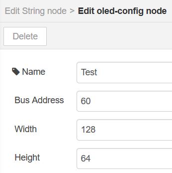

        Nur mal so ins Blaue… Ich weis jetzt nicht, welche Busadresse das node benötigt. Versuch doch mal 30 als Busadresse, das wäre dann die 7bit Slave-Adresse von 3c.
        Nachtrag

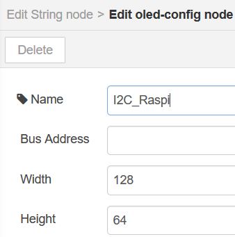

        Ich seh grad im Source, versuch doch mal die Busadresse leer zu lassen, 0x3c ist ja der Defaultwert:
        ..Auszug

          Der Tipp 1 und der Adresse 30, funktioniert nicht.
          Der Tipp 2 mit dem leeren Konfigurationsfeld für die Gerätebusadresse ist goldrichtig. Löscht man die 60 (3c) raus, dann sind alle Fehlermeldungen Geschichte und die Ausgabe auf dem Display erscheint. Ich halte es für einen Bug, da die Felder bereits vorausgefüllt angezeigt werden. Ich habe nur die Plausibilität geprüft und wäre nie auf die Idee gekommen, da einen Wert zu löschen.

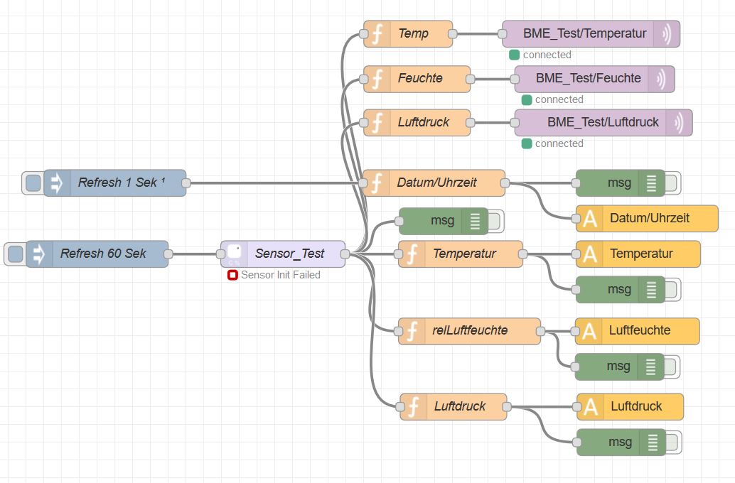

                          Hier mein Flow bzgl. der Displayanzeige. Bitte nicht wundern, der BME280 ist zur Zeit abgeklemmt, deshalb zeigt das Node einen Fehler an.
