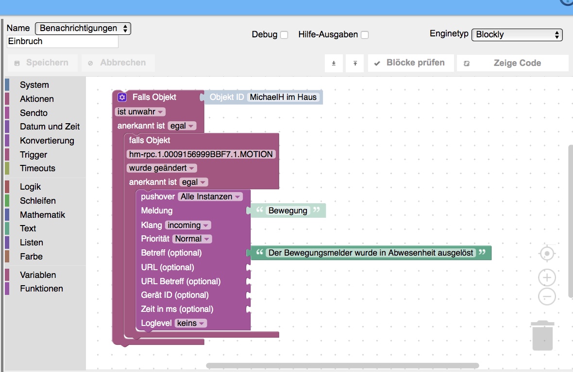

      Ich habe bereits im Forum gesucht, aber so richtig schlau wurde ich daraus nicht was ich gelesen habe. Die Frage ist eigentlich wie kann ich 2 voneinander abhängige Bedingungen mit UND verknüpfen.
      Ich habe das folgende Blocklyskript erstellt um, falls ich (MichaelH im Haus) NICHT im Haus bin UND der Bewegungsmelder ausgelöst wird, ich eine Mitteilung per pushover erhalten soll. Im Endeffekt bekomme ich die Meldungen auch wenn ich im Haus bin.
      Ich vermute ich habe das mit den UNDverknüpfungen falsch verstanden, bzw. überhaupt nicht? Danke für Eure Hilfe

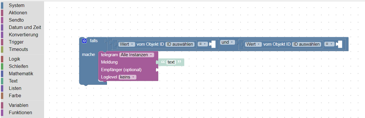

        Damich last edited by
        ich würde es so machen:
        falls MichaelH ist = nicht im Haus & Wert von Bewegungsmelder ist = true
        -> dann in meinem Beispiel Nachricht per Telegram.
        Gruß Damich
        • Dutchman
          Der 2te Baustein den du benutzt ist falsch das muss ein fals Logic Block sein anstatt dem Trigger Block, also:
          Du benutzt den falls (Trigger) zum starten des Scriptes.
          Dan einen Logik Block falls und damit überprüfst du ob der Status Zuhause war ist

            michaelxhoffmann last edited by
            Ich bekomme es einfach nicht hin. Die Logik ist mir klar, aber die Syntax bekomme ich nicht gebacken. Die Teile von denen ich denke dass sie zusammengehören, passen nicht zusammen und die Teile die Zusammenpassen machen nicht das was sie sollen 😞 Ich könnte brechen. Gibt es zu diesem Blocklyding nicht so was wie ein Handbuch irgendwo?

              • Wal
                Wal Developer last edited by
                Dein Trigger vom Bewegungsmelder stimmt und den setzt du nach aussen.
                Darein machst du ein "falls wert vom Objekt MichaelH = unwahr mache eine Nachricht" siehe bei Damich.
                  Habe es jetzt so gelöst und es scheint zu funktionieren. 🙂 Danke Euch allen.
