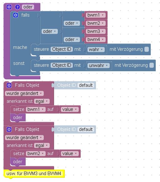

      Ich habe mir eine Handvoll Bewegungsmelder von Xiaomi zugelegt.
      Nun möchte ich gerne einen Skript per Blockly schreiben, der eine Auswahl angibt.
      Wie es mit der CCU2 und den HM-Sensoren geht, weiß ich. Nur mit Blockly stehe ich total auf dem Schlauch, sprich ich finde keine Auswahl.
      Wenn einer der 4 Bewegungsmelder eine Bewegung erkennt, soll eine HM Sysvar auf "Bewegung erkannt" umspringen.
      Einen Blockly-Skript für jeden BW einzeln zu schreiben, ist für mich kein Problem.
      Ach ja, testen kann ich noch nicht, weil die Sensoren noch unterwegs sind.
      Gruß, Mathias
      Gesendet von meinem SM-N915FY mit Tapatalk
        paul53 last edited by
        Die SV soll einer Oder-Verknüpfung von "Bewegung" enthalten. Prinzip:
