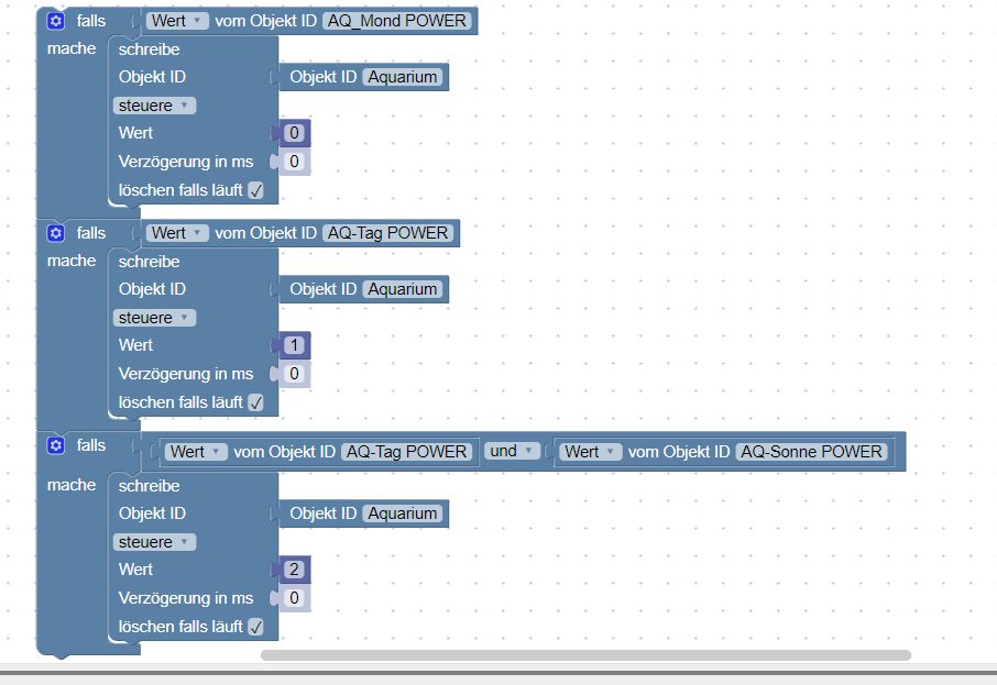

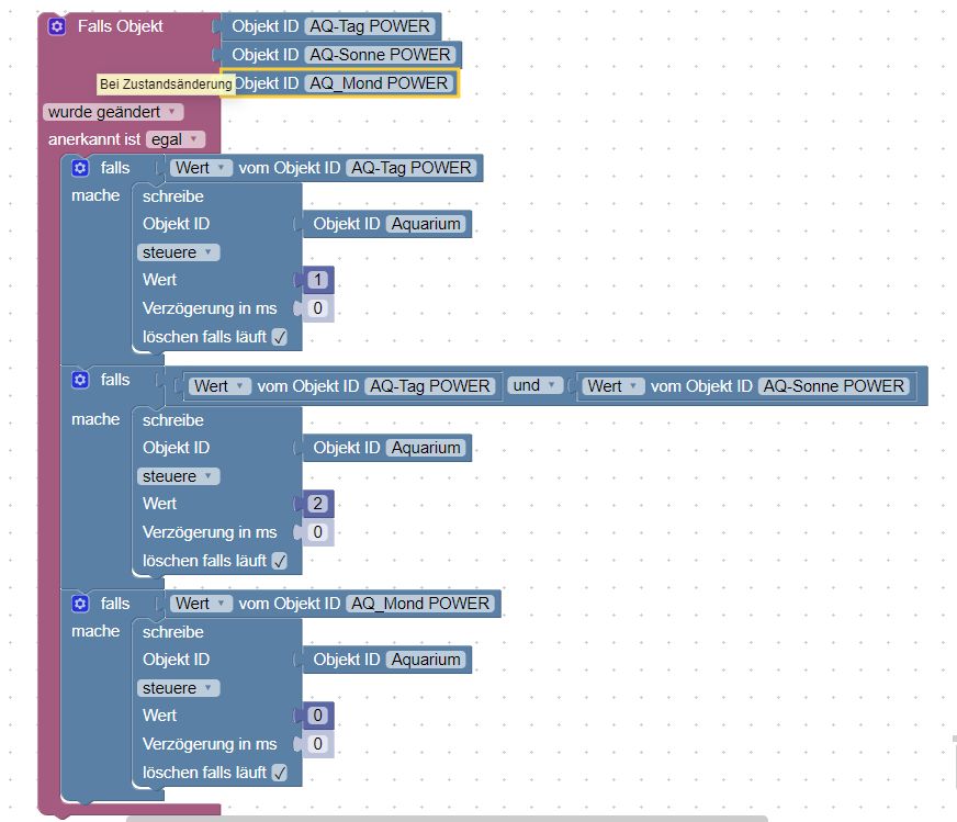

            Ich habe jetzt was zusammengezimmert das nach meiner Meinung funktionieren könnte.
            Kann sich das vielleicht mal einer Anschauen der mehr davon versteht?
              paul53 last edited by
              Das Script wird nur einmal bei Scriptstart ausgeführt: Es fehlen Trigger !

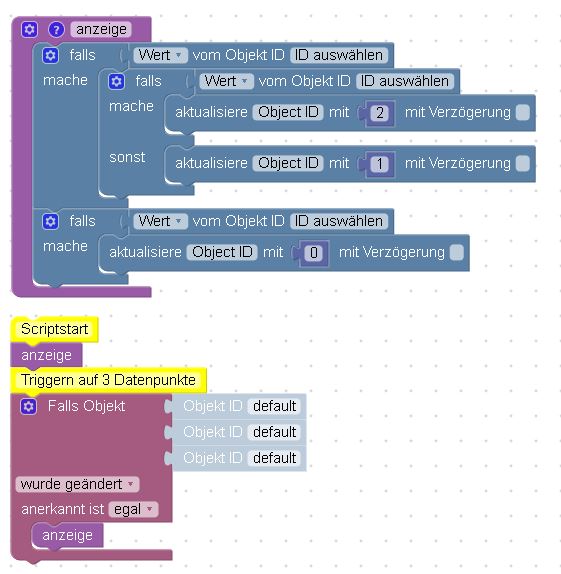

              Packe Deine Konstruktion in eine Funktion und rufe die Funktion einmal bei Scriptstart auf und einmal bei Trigger auf Änderung eines der 3 Datenpunkte.
              • Chaot
                Chaot last edited by
                Stimmt - das habe ich übersehen.
                Du meinst in den von dir gezeigten Block an der Stelle unten wo "Anzeige" steht kommt mein script rein und oben rechts die 3 Datenpunkte?
                  @Chaot:
                  oben rechts die 3 Datenpunkte? `
                  Ja.
                  @Chaot:
                  in den von dir gezeigten Block an der Stelle unten wo "Anzeige" steht kommt mein script rein `
                  Nein, so funktioniert es nur noch beim Triggern, nicht mehr bei Scriptstart.
                  Ich habe die Funktion anzeige genannt. In diese Funktion kommt Dein komplettes ursprüngliches Script. Vereinfacht:

                    Danke dir.
                    Das Script funktioniert einwandfrei.
