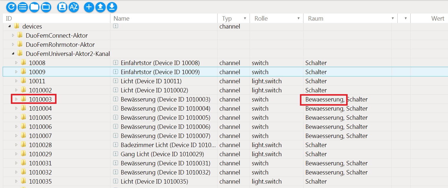

      Wie bekomme ich alle Datenpunkte mit dem Raum=Bewaesserung in JavaScript in eine Variable.
      Und kann man da zb auch ein oder einbauen also Raum=Schalter oder Raum=Switch?

            Sorry hab vergessen das Foto anzuhängen. Hol ich dann nach
              homecineplexx last edited by
              also ich möchte einfach im javascript eine variable definieren bei der ich alle datenpunkte mit (bewaesserung) bekomme.
              und die 2te frage ist, kann man zb räume oder functions verODERn? sprich (rooms="xx") | (functions="yy")

                  Die https://github.com/ioBroker/ioBroker.javascript/blob/master/doc/en/javascript.md#–-selector des JS-Adapters kennst Du ?
                  Vielleicht so ?
                  const bewaesserung = $('channel(rooms=bewaesserung)');
                  log(JSON.stringify(bewaesserung));
                    ja super…genau das meinte ich, allerdings kannte ich die Doku nicht.
                    jetzt nur noch eine schnelle frage...kann man da auch ein ODER einbauen? oder muß ich das mit 2 variablen machen und dann verknüpfen?
                      paul53 last edited by
                      @homecineplexx:
                      muß ich das mit 2 variablen machen und dann verknüpfen? `
                      Ja.
