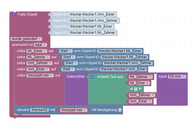

      Guten Morgen,
      Ich habe hier im Forum folgendes Widget samt Script gefunden und in meine Visualisierung eingebaut.
      Es funktioniert auch alles, die Zeit wird in einer Variable eingetragen.
      Nur im Log gibt er mir jedesmal eine Warnung aus.
      Weiß einer was das sein könnte?

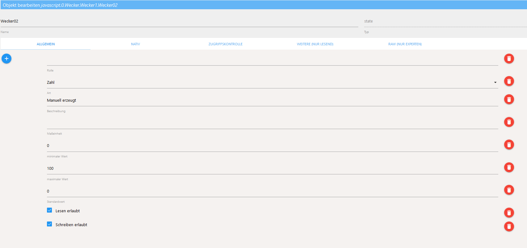

        Kannst du mal das Script dazu posten und für das Object aus dem Logfile folgendes: Object suchen und dann auf "Edit" (Stiftsymbol)
        Was steht denn da unter "Art" ?
        Welche Version Javascript Adapter hast du?

          Hallo Wendy,
          anbei die zwei gewünschten Dateien

            Scheinbar schreibst du einen String in ein State was einen anderen Datentypen erwartet. Was Idee denn Wecker02für ein Typ?
            • O
              Oak last edited by
              @apollon77:
              Scheinbar schreibst du einen String in ein State was einen anderen Datentypen erwartet. Was Idee denn Wecker02für ein Typ? `
              Hallo Apollon,
              was meinst du damit? Typ Zahl ist der Wecker02
              • apollon77
                apollon77 last edited by
                Wenn wecker02 den Typ Zahl hat ist ein Inhalt „12:49“ aber falsch weil keine Zahl. Bitte den Datentypen von wecker02 ( rechts in der Zeile den Stift) bitte auf String setzen.
                • O
                  Oak last edited by
                  @apollon77:
                  Wenn wecker02 den Typ Zahl hat ist ein Inhalt „12:49“ aber falsch weil keine Zahl. Bitte den Datentypen von wecker02 ( rechts in der Zeile den Stift) bitte auf String setzen. `
                  Jawohl, Apollon.
                  Das war es, vielen lieben Dank

                    Wie wurden denn die Objekte angelegt? Hast du das manuell gemacht oder von irgendeinem Script?
                    Bitte das Thema auch im Titel vom ersten Post auf````
                    [Gelöst]
                    • O
                      Oak last edited by
                      @wendy2702:
                      Bitte das Thema auch im Titel vom ersten Post auf[Gelöst]setzen. `
                      Hallo Wendy,
                      die Variablen wurden per Hand angelegt.
                      • wendy2702
                        wendy2702 last edited by
                        OK.
                        Also kein Fehler im Script oder so.
                        Danke!
