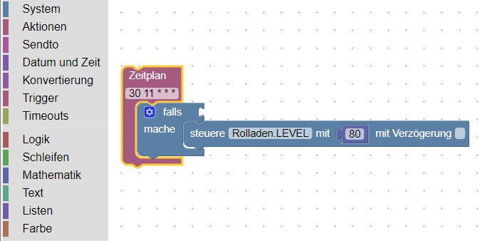

      wie kann ich die Wetterdaten mit Blockly in ein Skript einbinden daß´mein Rollladen bei Regen bzw. heftiger Regen oben bleibt und bei Sonnenschein sich schließt.
      Kann mir da jemanden einen Typ geben, ich bin ziemlicher Anfänger, habe schon viel gelesen aber noch nicht das passende gefunden.
      Danke im voraus
      • wendy2702
        wendy2702 last edited by
        Hast du denn schon ein Blockly welches die Rolladen steuert ohne Wetter Berücksichtigung?
        • O
          Oskar last edited by
          ja habe ich, aber nur nach Zeit gesteuert. Der Rollladen sollte aber nur bei Sonnenschein zugehen und nicht wie jetzt jeden Tag um 11:30 Uhr.

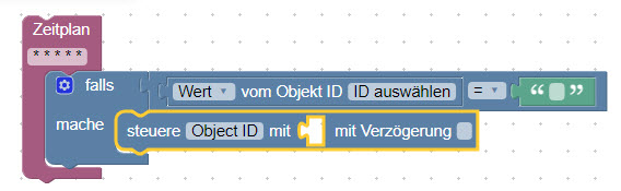

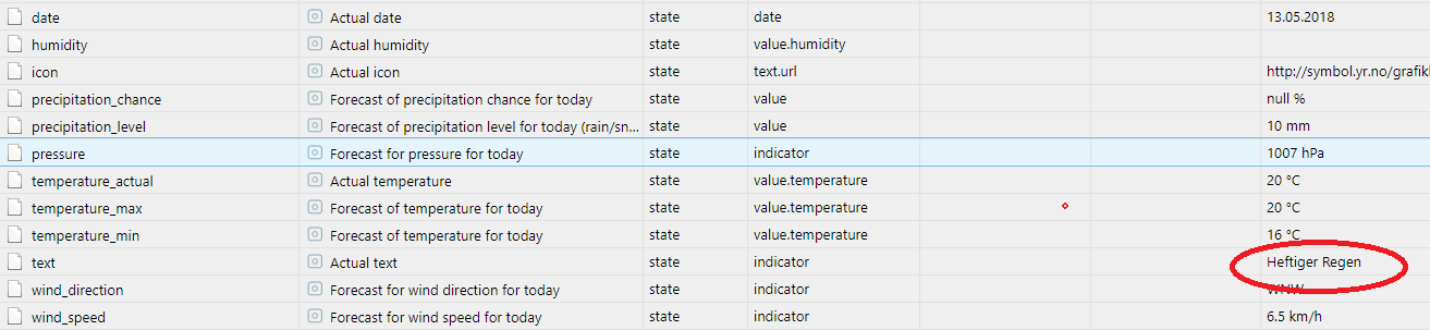

          • Dutchman
            Hm schwierig du kannst mit einer falls Abfrage arbeiten und dan Wert von object ist xx oder yy. Da kommen aus dem Wetteradapter aber bestimmt viele verschiedene Texte welche du Dan verarbeiten müsstest
            Send from mobile device
            • O
              Hallo Dutchmann,
              ich bin etwas überfordert, ich habe nicht genau verstanden, was du gemeint hast, wie ich die Daten einbinden solle.
              Ich benötige doch die ID, wie bekomme ich da auch den Text mitgeliefert?
              Mir ist nur aufgefallen, daß von der Wetterseite es nicht sehr viele Begriffe sind die bei schönem Wetter kommen. Zur Zeit waren es nur Sonenschein oder Teilweise Sonnenschein.
              danke im voraus, lg
              • wendy2702
                Versuche es mal so:
                Also natürlich mit deinen Werten und Objekten!
                • O
                  Hallo wendy2702,
                  danke für die schnelle Nachricht, ich habe es heute gleich versucht und es hat auf Anhieb geklappt.
